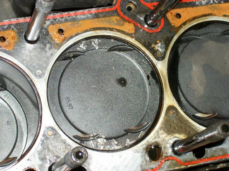

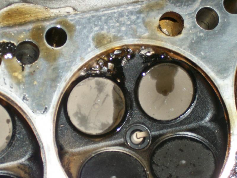

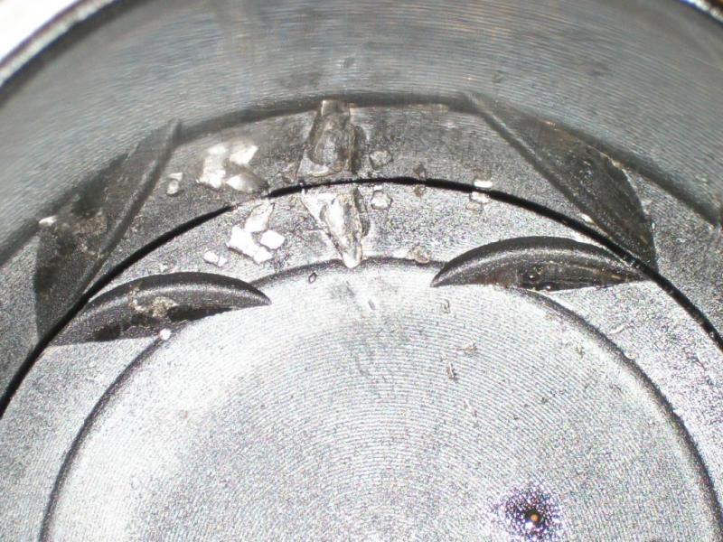

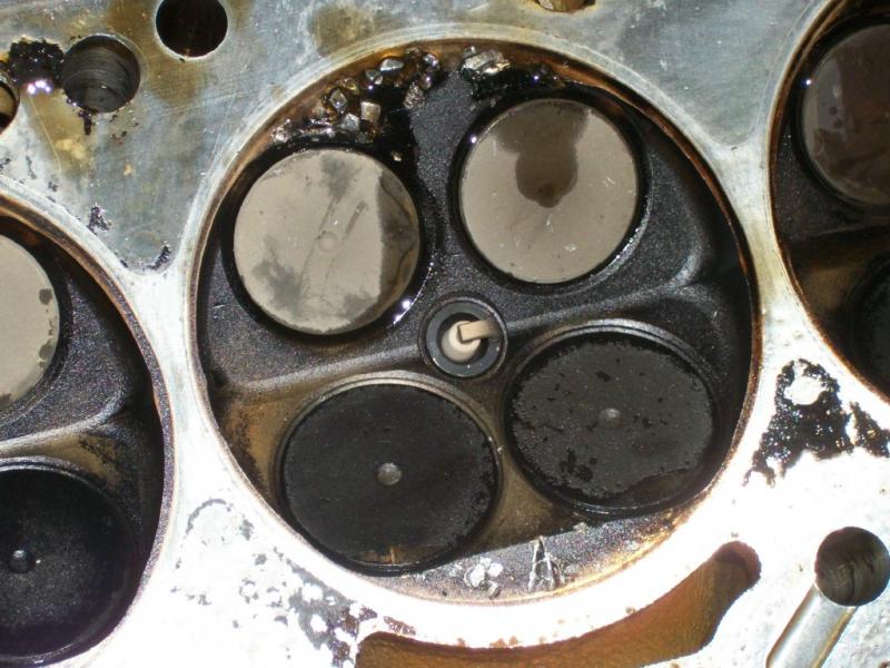

Cette apres midi, j etais un peu motivé , alors je decide de déculasser le moteur pour voir les degats
Y a du gros degat, culasse touché et un piston HS
le piston 2
La culasse
Apparement quelque chose a cassé et est remonté dans le cylindre, demain je depose le moteur et je demonte le piston 2 pour voir si ca vient des segments

Tu tourne trop pauvre on dirais, t'as vu tes bougies sont très blanches...

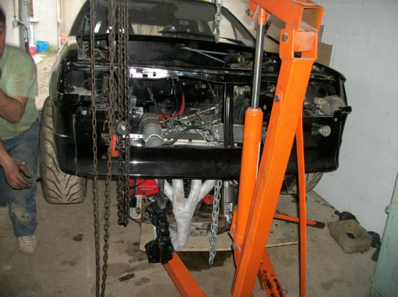

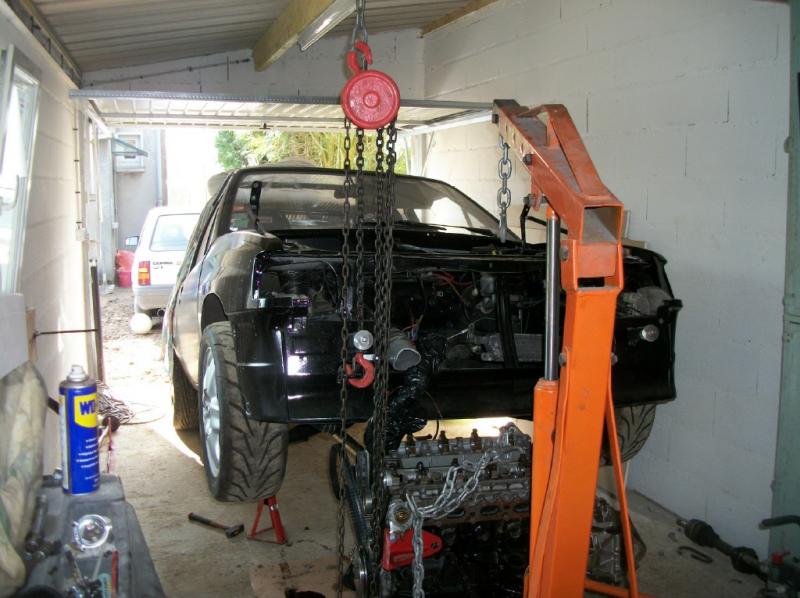

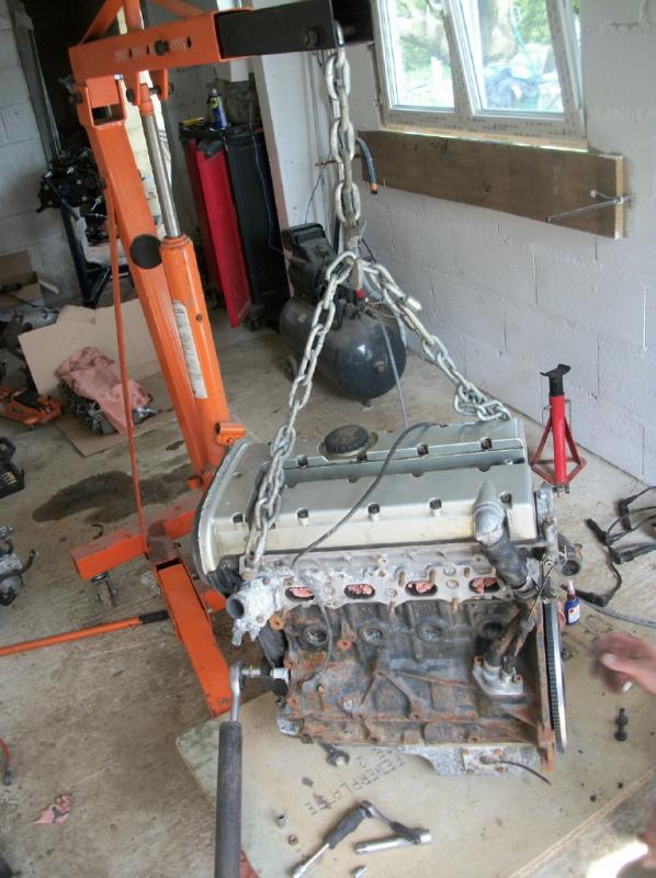

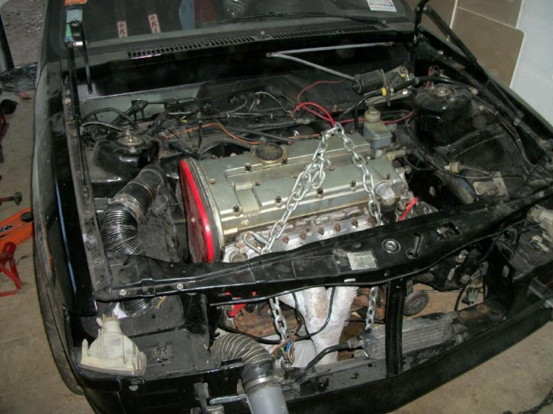

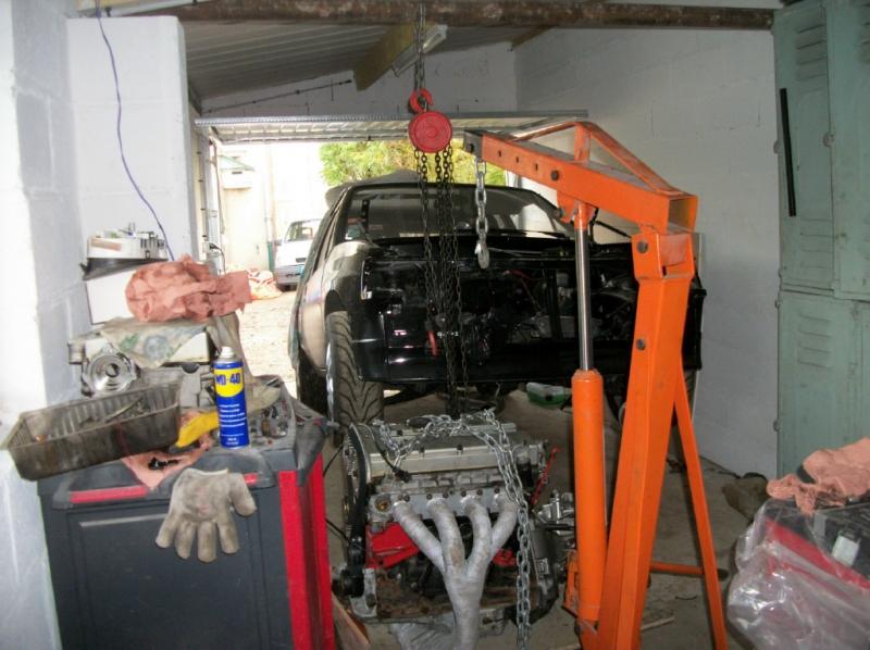

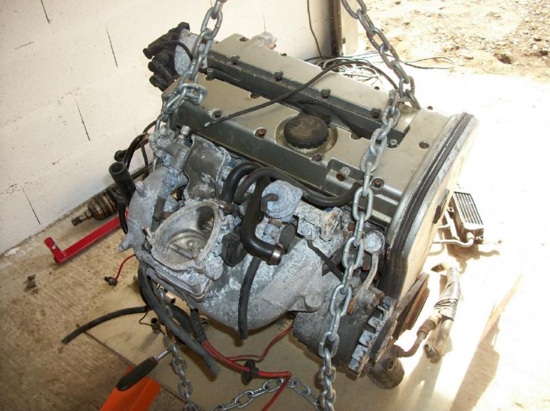

Voila j ai sortie le moteur ce matin
On leve la voiture et on sort le moteur

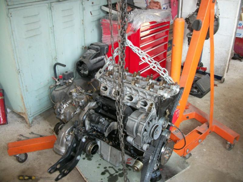

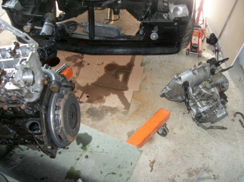

Le moteur a terre

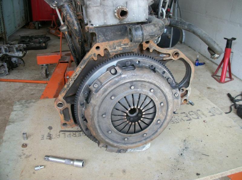

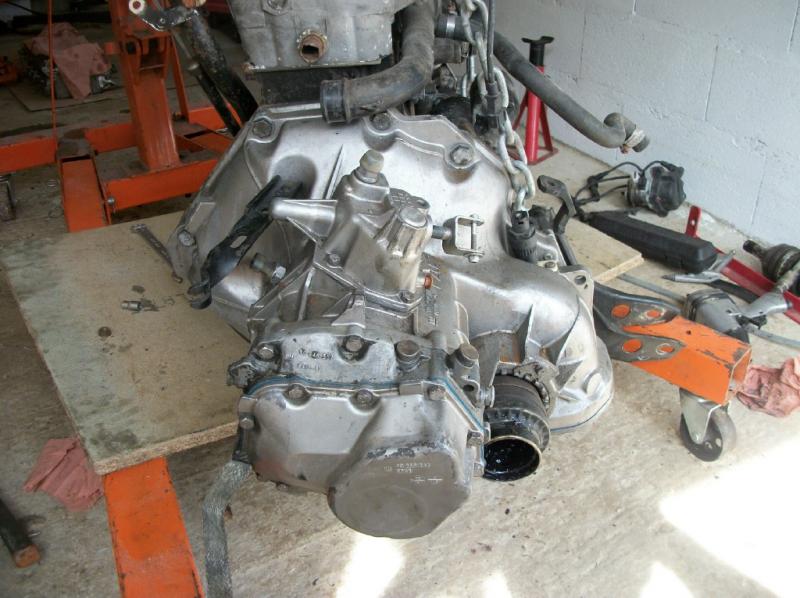

On depose la boite

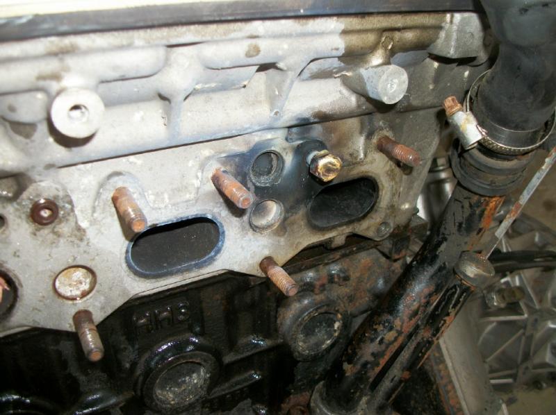

Faut que je vois si une pieces de la culasse n a pas cassé car j ai une coupelle de ressort fissuré ou alors au niveau de la pompe a huile

Dimanche 27 Mars 2011 20:57 |
Meme probleme que moi (coupelle de ressort de soupape fissuré). Je pensais etre le seul a avoir ca !!
J ai rien trouvé d autre de cassé dans le moteur, donc ca doit etre une faiblesse...

No comment
C'est pas le ressort c'est la coupelle qui fissure, par chance il n'y a que peu de jeu entre la coupelle et le poussoir, la coupelle ne peux donc pas s'écarter et la clavette reste en place sinon ça serait la cata immédiate. Moi je m'en suis rendu compte par hasard en remplacant mon joint de culasse, en démontant l'arbre à cames j'ai trouvé un poussoir plus levé que les autres et voilà la surprise en le retirant
En voyant ça je crois que je vais déposer mes arbres tous les ans pour contrôler
Dimanche 27 Mars 2011 22:14 |
Moi si je refait le moteur je passe en coupelle renforcée

Dimanche 27 Mars 2011 22:16 |
Au fait ton poussoir à cassé ??
Tu pourrais mettre un lien si tu trouve quelque chose en coupelle renforcée stp..
Dimanche 27 Mars 2011 22:24 |
J ai pas encore trouvé ce qui a cassé , faut que je demonte la pompe a huile pour voir

Dimanche 27 Mars 2011 22:38 |
Ouais j ai édité, j ai ecris trop vite !
Par contre moi ca me faisait tourner sur 3 pattes...
Chez Opel ca a ete tres dure pour en trouver. Par contre j en ai vu chez SBD j crois.
Voila le miens !
Je me suis aussi demandé si c etait pas du a des surrégimes, car a l epoque je passais mes rapports bien au dessus de 7000 tours.

Lundi 28 Mars 2011 02:54 |
Ca m'est arrivé aussi au mois de décembre, mais je ne pense pas aux surégimes, car j'étais en rodage!

Lundi 28 Mars 2011 12:06 |
Ben je pensais aussi aux régimes elevé vu que j'hésite pas à prendre 8000-8500tr avec le mien

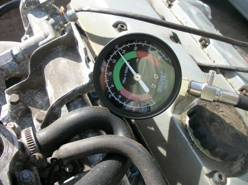

Elle va bientôt tourner

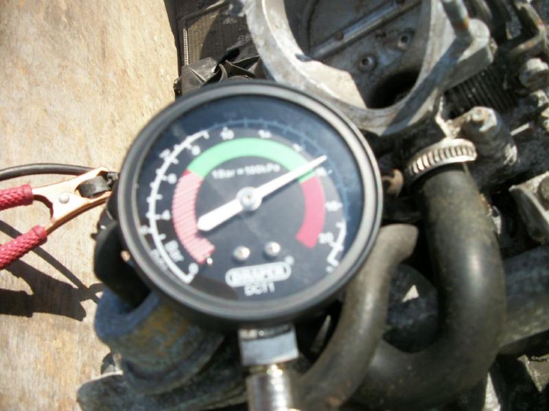

Dimanche 03 Avril 2011 09:22 |
salut.

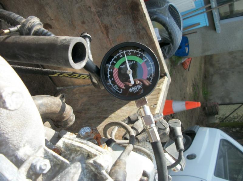

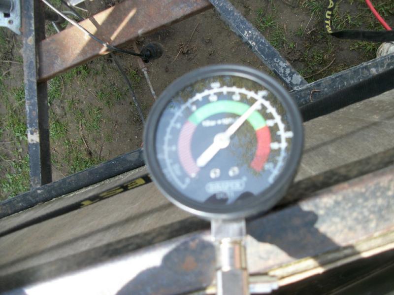

Tes compressions sont a quelle valeur?
que du bonheur!!!! |
Andro
Inscrit le: 06 Juil 2006
Messages: 996
Localisation: Strasbourg
Dimanche 03 Avril 2011 11:02 |
Y a quand même un gros écart entre les compressions c'est pas très bon tout ça, faudrait que tu le fasse tourner et que tu les reprenne, parce que si ça reste comme ça c'est pas terrible.
Tu fait quoi de ton ancien bas-moteur ??
steff38
Inscrit le: 08 Juil 2006
Messages: 2348
Dimanche 03 Avril 2011 11:12 |
On voit bien que le moteur n'est pas dans une voiture, il est forcément froid....
Ce qui explique en partie les écarts.
Dimanche 03 Avril 2011 20:42 |
@ Mat: tu te fous de moi
@ Andro : le moteur marcuais tres bien avant , sortie 152CV d origine , je compte bien prendre les compressions aprés l avoir fait tourné un peu , mais je ne referai rien dessus sinon j aurai refait mon ancien bloc , la ca été pris a froid papillon ouvert
