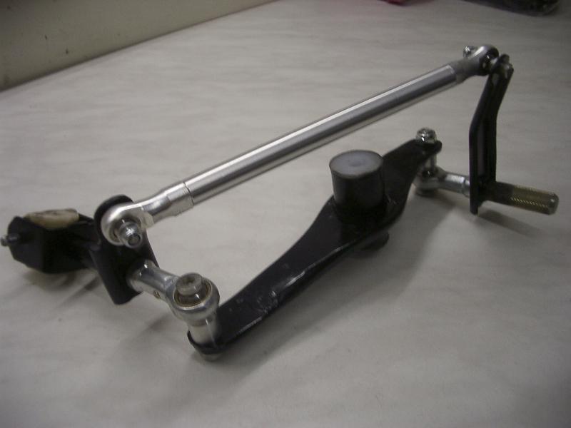

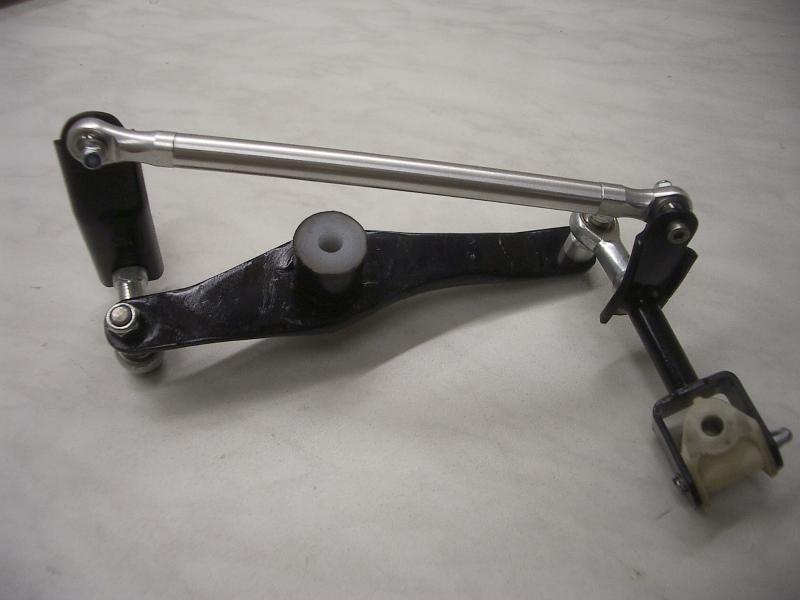

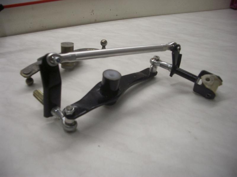

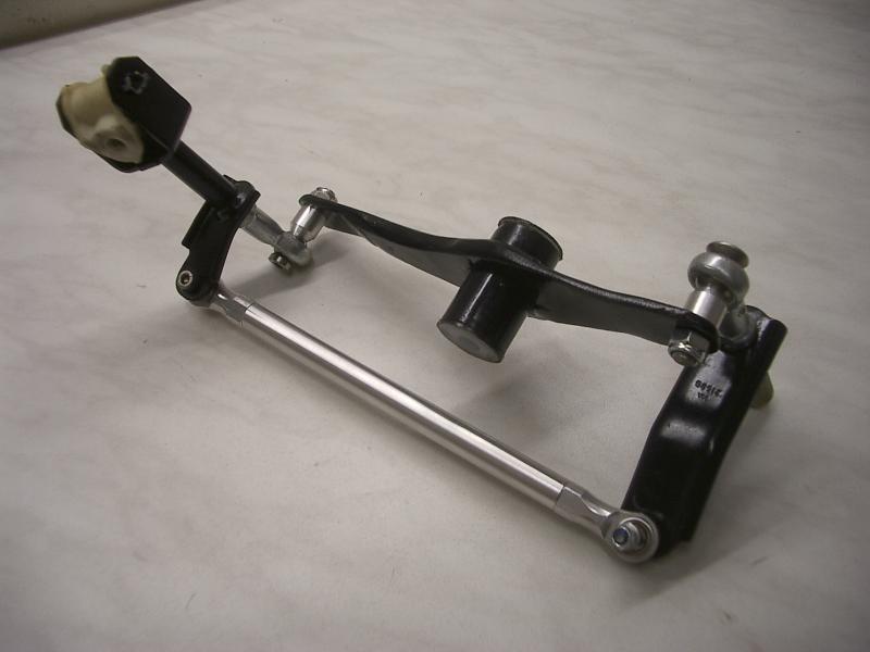

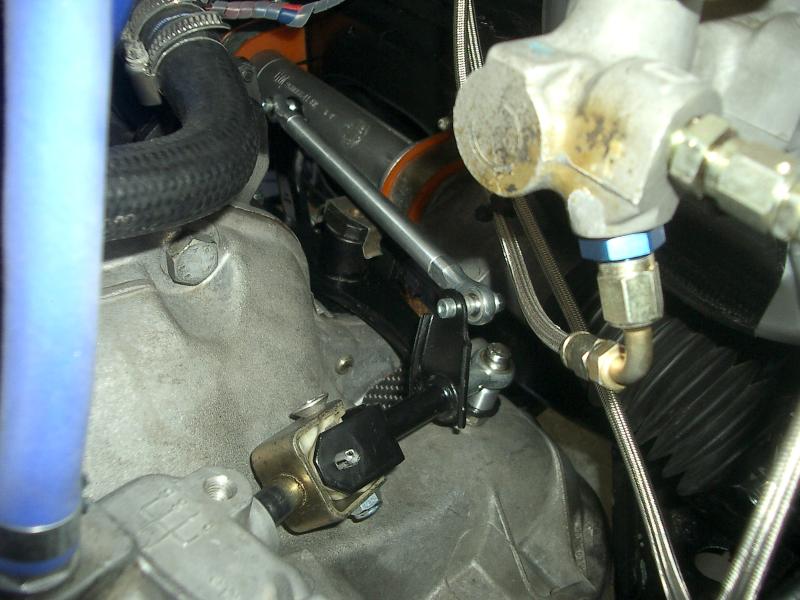

Quelques nouvelles de ces 2 derniers jours de travail

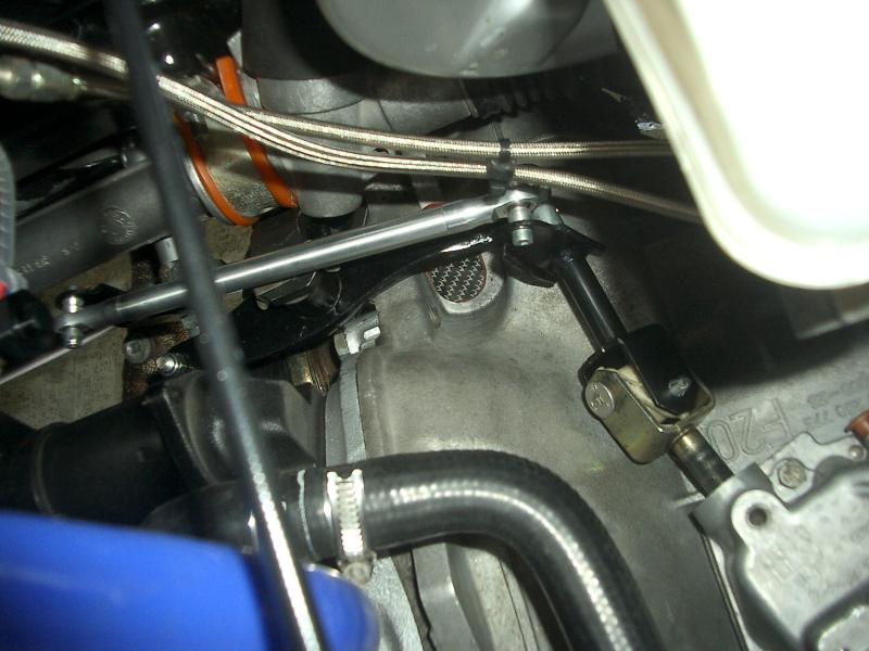

J'ai enfin fini la nouvelle commande de boite, en fait c'est un mix de pièces de la corsa et la partie renvoi ou il y a les silentblocs est d'astra mais modifiée pour quelle ce monte dans la corsa tout en réduisant les mouvements au levier (shortshift).
Et pour finir montage de silentblocs en polyamide et rotules en alu pour enlever tout les jeux.
Places aux photos

Bravo pour la commande de boite.
Si ca marche bien au final je serai peut être intéressé par la même chose sur ma coco , une idée du prix de revient ?

Citation:
Je peux pas trop te dire pour le prix car un copain m'a passé les 2 grosses rotules et les petites je les avait, ce sont des rotules de modélisme (environ 20€pce si mes souvenir sont bons). Les rotules sont les pièces les plus chères le reste c'est du bricolage : Fer plat, alu que j'ai usiné, soudures...

Montage de la commande de boite

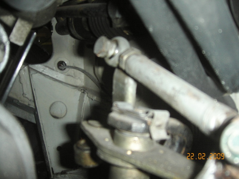

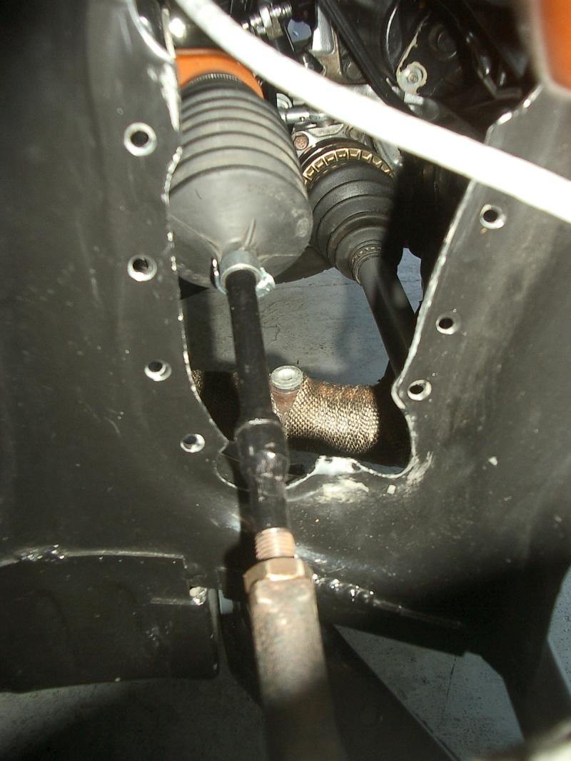

Ensuite pour pouvoir rajouter pas mal de carrossage nous avons du recouper les biellettes de direction car sinon en rajoutant du carro on prenait trop de pince que l'on n'arrivait pas à récupérer même avec les rotules vissées à fond.
Donc biellettes coupées, raccourcies de 15mm et ressoudées.

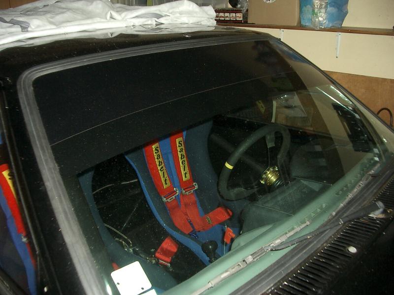

Rajout d'un bandeau pare soleil teinté en plus de la bande noir opaque, car le soleil avait tendance à nous gêner.

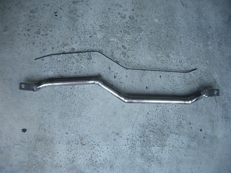

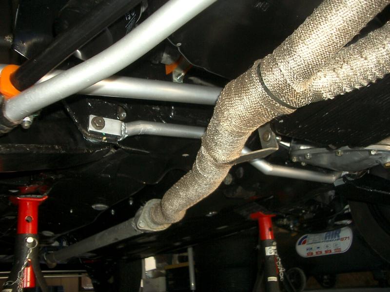

Fabrication d'une BAR avant inférieure
Pour avoir la forme de la barre je me suis servi d'un fil de fer, ensuite il reste plus qu'a reproduire la forme en tube.
Et la BAR une fois montée

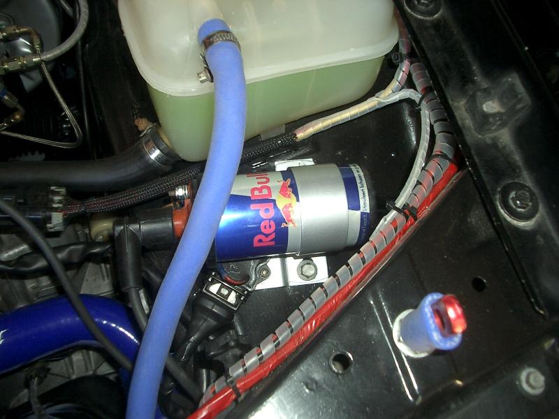

Et pour finir, j'ai peint le support de la bobine d'allumage, il choquait un peu dans le compartiment moteur

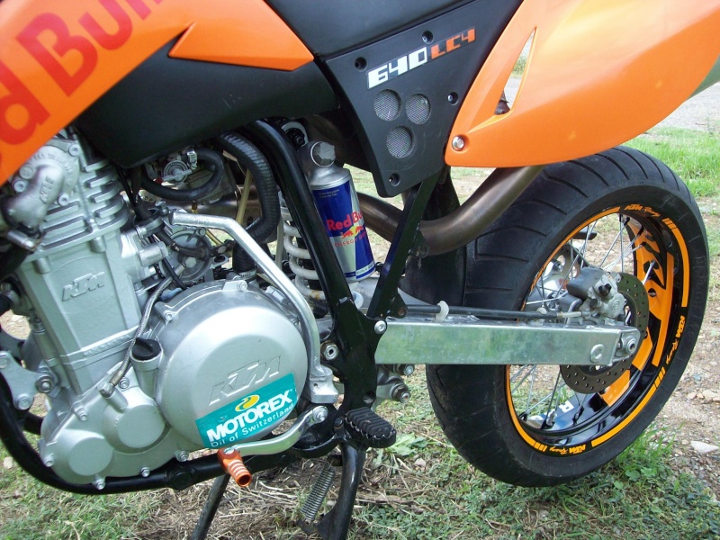

la commande de boite j'ai pareil sur ma kadett de course !c'est le top et hyper precis par contre pour le réglage aussi c'est le top et precis !! a un poils prèt c'est plus la bonne vitesse qui rentre mais une fois reglée c'est le jour et la nuit si tu as une boite a crabot comme j'ai moi Wink
ps : j'adore la deco red boule j'ai fais pareil mais sur une bonbone d'amortisseur de mon supermotard fais maison Wink
c'etait poussiereux ce jour là Laughing

Non, on a fait des trous oblong au niveau de la fixation de la coupelle d'amortisseur.
@ Opelgsi : Délire la cannette sur la bonbonne d'amorto Wink , ça rend nickel

Shocked pourquoi vous avez couper les biellette et ressouder??? il suffisait juste de taroder plus loin et couper le sur plus....je trouve ça un peut risquer mais bon..

perso pour la bobine j'ai trouver la red bull "trop vue" du coup j'ai trouver une autre Razz
Uploaded with ImageShack.us
désoler le moulin est dégueulasse....
