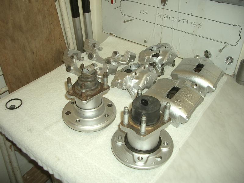

Les nouveau freins sont peints et prêts à être montés. Reste plus qu'a acheter les plaquettes, disques, platines arrière et faire le montage

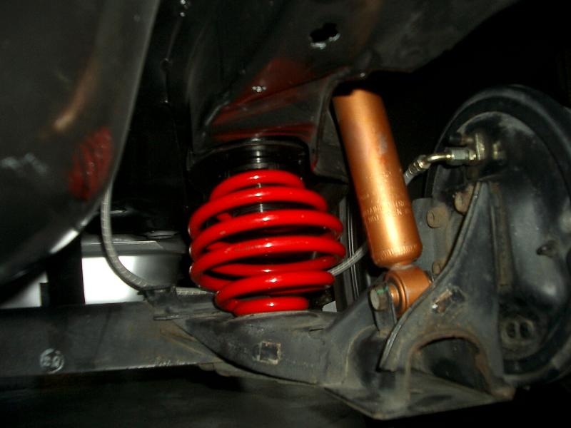

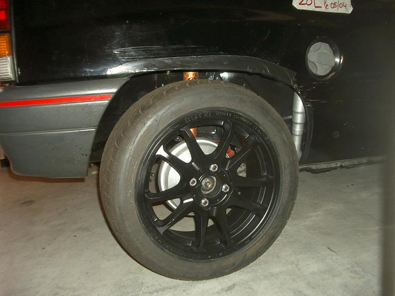

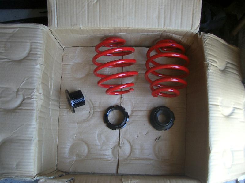

Ensuite les nouveaux ressorts arrières avec leurs coupelles réglables. Ils nous on permis de gagner 2-3cms et du coup de poser plus l'arrière car vu qu'il n'y a plus beaucoup de poids sur l'arrière et avec les anciens ressorts il était trop haut.
Avant
Après

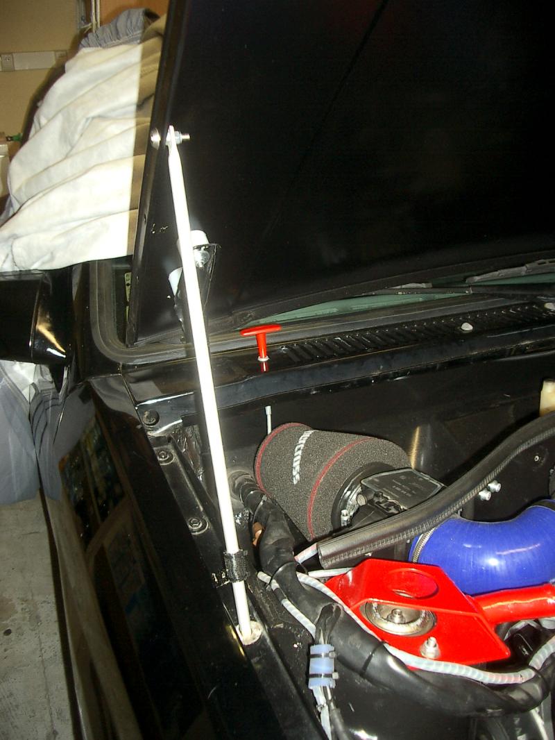

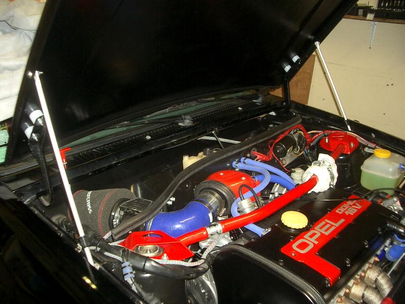

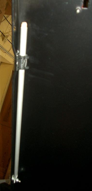

Nouvelles fixations de capot, plus légère (gain 150gr), moins gênantes et qui permet d'ouvrir le capot au maximum.

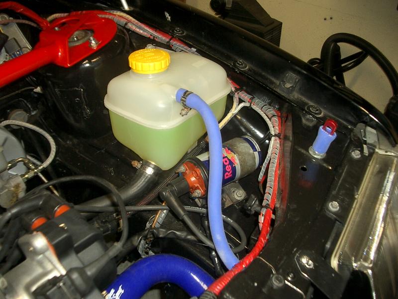

Nouveau bocal et bouchon de LDR. On en profite pour mettre de la durite silicone

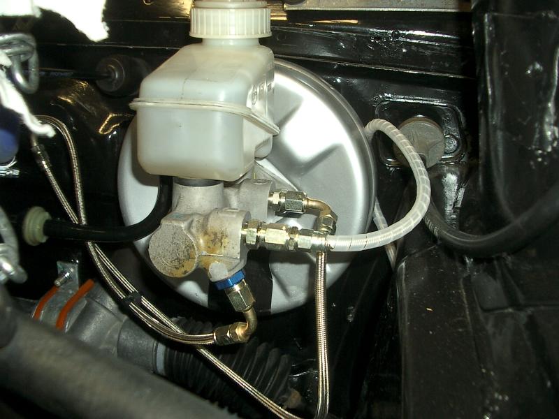

Un peu de changement pour les freins. Maitre cylindre d'astra (4 sorties et plus gros en diamètre). Chaque étriers avant a une sortie et une sortie qui ce dédouble (T) pour les freins arrières. On a fait ça car on avait une pédale trop molle et difficile à doser.

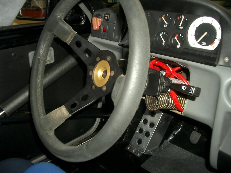

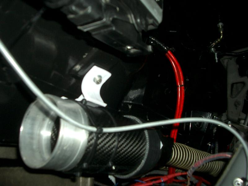

Nouveau ventilateur d'habitacle, plus puissant. C'est un ventilo de Seat Leon SuperCopa.
On a dédoublé la durite qui part du ventilo, une vers le pare-brise et l'autre vers le pilote pour avoir un peu d'air.

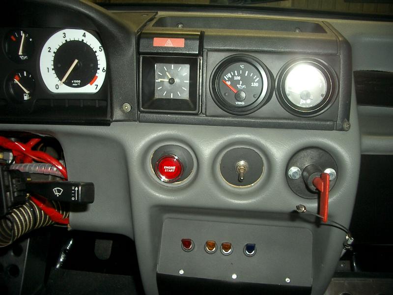

Nouveau mano de T° d'huile car le notre nous indiquait des températures abusés. Moteur à l'arrêt qui tourne depuis 10min > 110° Rolling Eyes
Du coup plus de soucis avec la sonde, mano et sonde VDO = température ok !

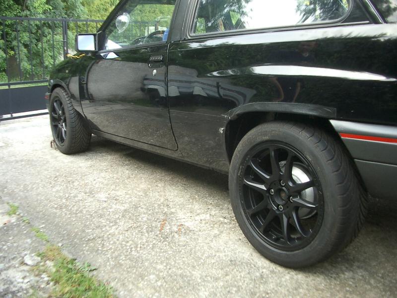

Pour finir une photo de la coco prête pour partir sur les circuits

les coupelles reglables tu les as trouvé ou?
j'aurai le meme soucis sur ma corsa,l'arriere sera un peu haut,et je n'ai pas trouvé de solution encore.

les coupelles reglables font partis des kit combiné fileté Wink et la si je me trompe pas c'est du raceland Confused Wink

Idem suis intéressé pour savoir ou trouver les ressorts, surtout s ils sont seuls. Car le cul de ma Tigra est super haut (vidée) et je peux pas me permettre d acheter des kits genre B14, car ils sont trop dures pour les routes défoncées par chez moi...

Pour les ressorts arrières avec les coupelles réglables ont a achétés ça sur ebay.uk environ 45€ frais de port inclus.
Ça à l'air dur, mais bon, on verra ce que ça vaut sur la piste... On a pris ça pour pouvoir descendre l'arrière trop haut du à allègement, mais on voulait pas ce ruiner car on compte dès qu'on a le budget acheter de bons combinés filetés.

Moi justement quand je mets les coupelles , le cul remonte surement du au faite que j ai quasi pas de poids sur l arriere
MessagePosté le: Mercredi 22 Juin 2011 20:59 Répondre en citantRevenir en haut de page
j'ai regardé sur ebay.uk,j'ai pas trouvé.As tu un lien du vendeur chez lequel tu les as acheté stp?
Après tout dépend de tes ressorts, longueur, dureté...
Nous avec les coupelles au plus bas, on a un rabaissement correct
Citation:
J'essaye de te retrouver le liens demain car c'est mon frère qui les avait commandé et je me rappelle pas du nom du vendeur. Le seul truc que je me rappelle c'est que c'était une boutique mais qui avait que 8paires en vente. j'allais souvent sur ebay il y avait rien et quand on a vu ça on a commandé direct ^^

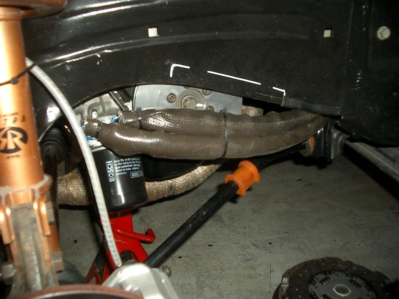

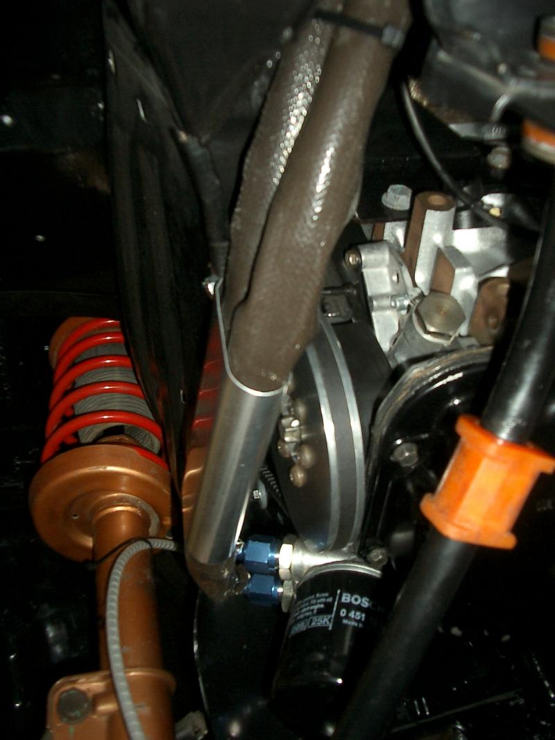

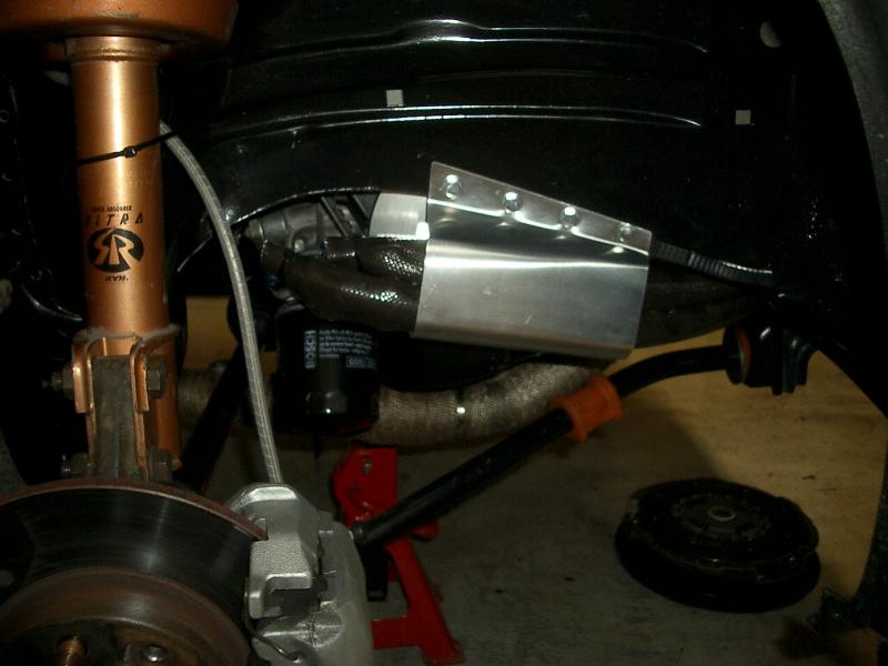

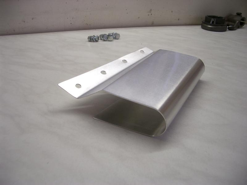

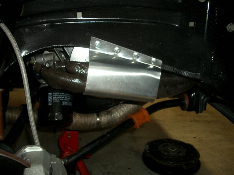

Sinon j'ai fabriqué une tôle de protection pour les durites d'huile qui vont au radiateur d'huile. Comme elle passe un peu dans le passage de roue, quand on tourne la roue au maxi ça a tendance à légèrement toucher.
Les durites à protéger
Ma tôle maison en alu de 1mm.
Voilà une fois fixée
On voit pas trop sur la photo mais il y a bien de la place entre les durites et la poulie d'alternateur

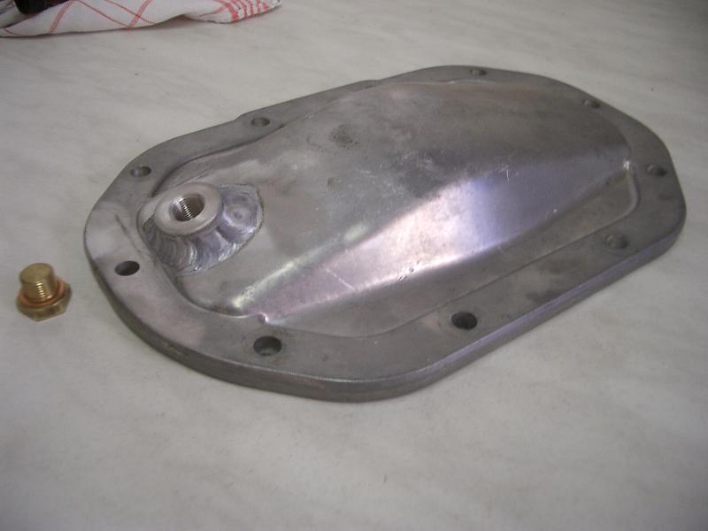

Je dois soit demain soit lundi récupérer le carter de différentiel de la boite chez notre soudeur, qui nous aura rajouter un insert avec un bouchon de vidange. Photos à suivre... Wink

La nouvelle boite est en place et nous sommes allés chercher lundi le carter de différentiel chez notre soudeur.
Soudage d'un insert pour pouvoir mettre un bouchon de vidange
