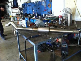

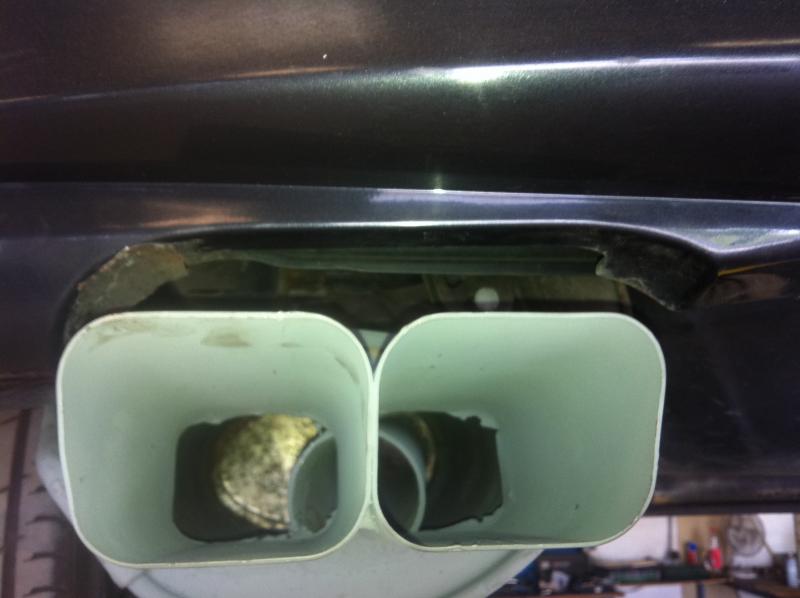

sinon une petite surprise la semaine prochaine si tout va bien et je mettrai des photos aussi du silencieux d'origine que je vais modifier pour la passer en 76 mais toujours d'aspect exterieur d'origine

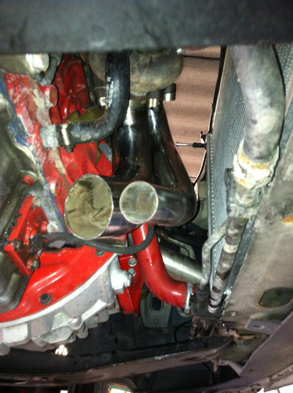

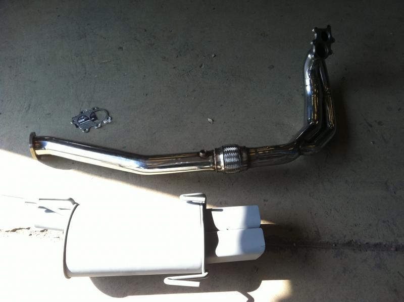

Dimanche 22 Mai 2011 16:32 |

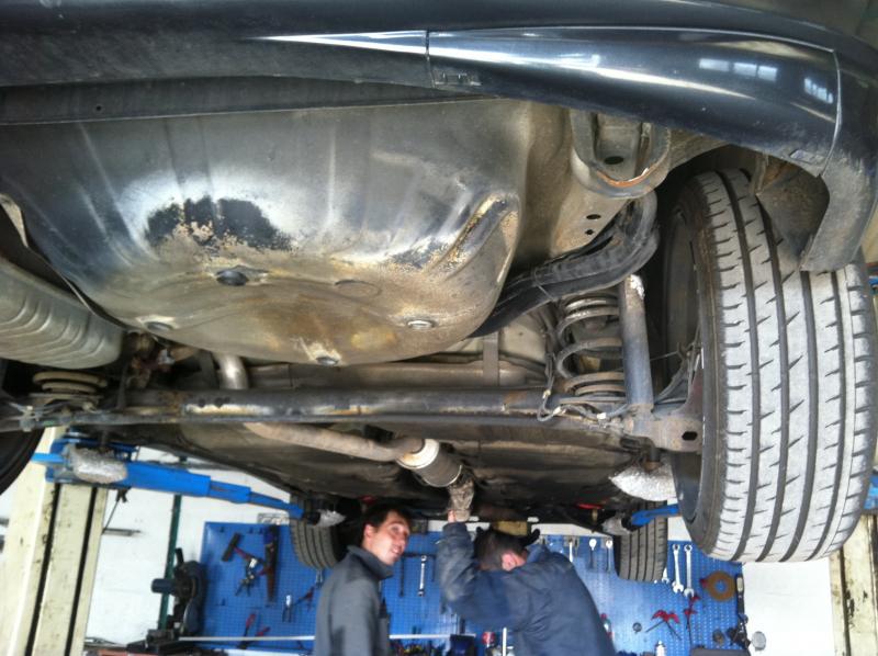

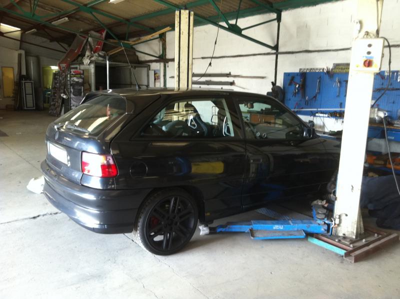

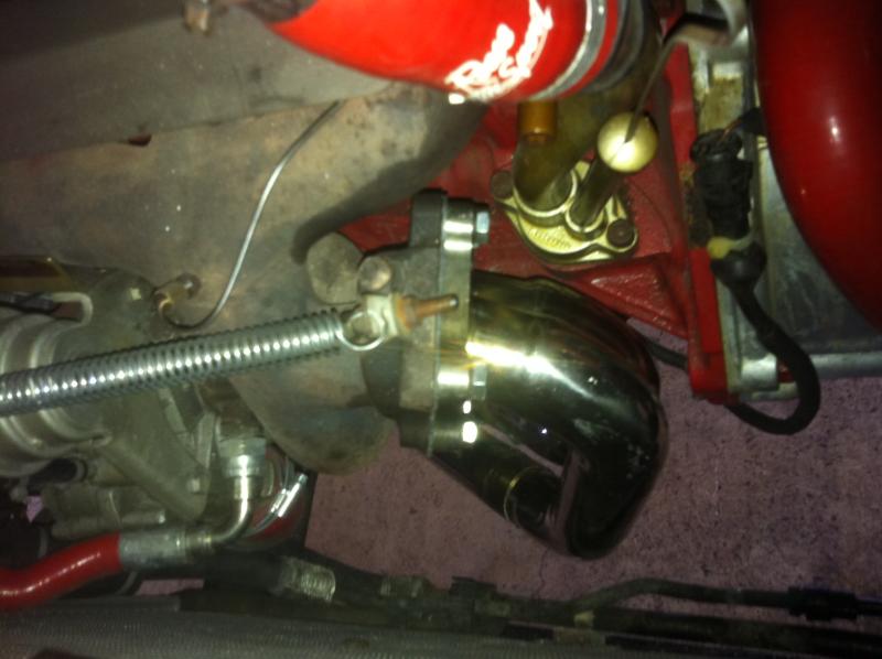

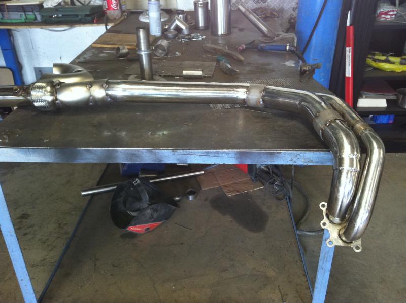

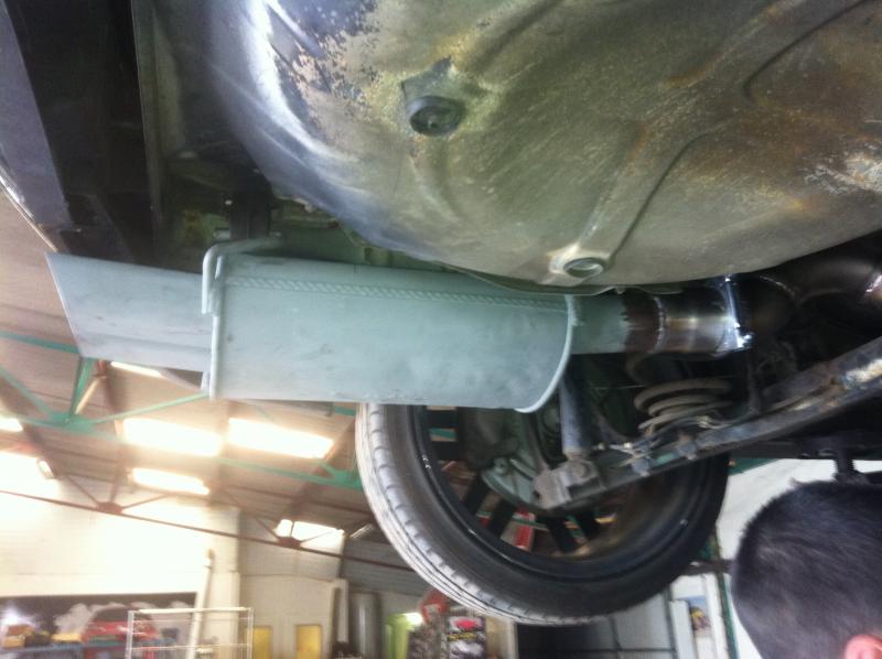

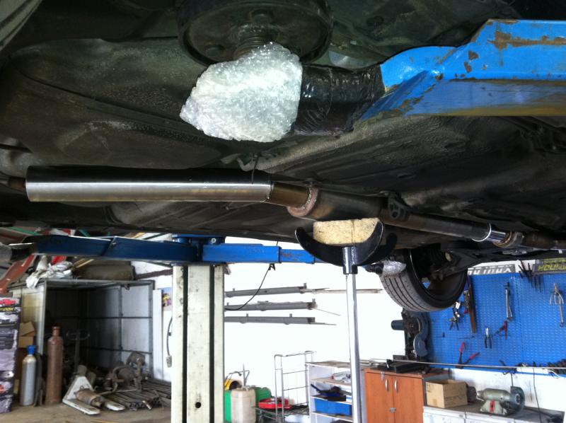

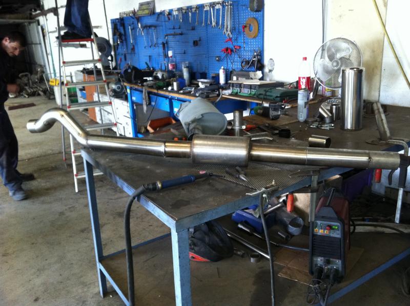

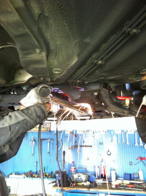

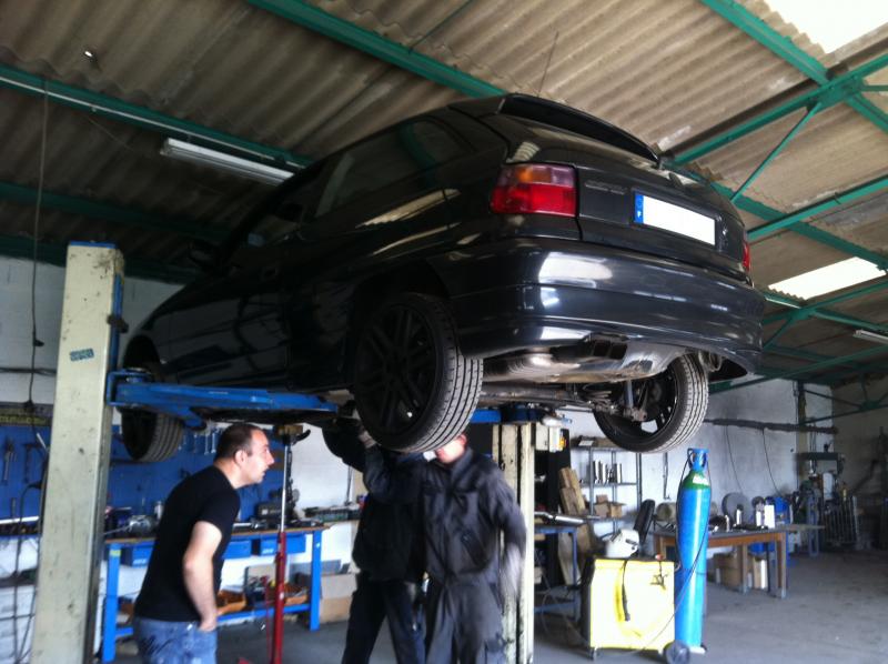

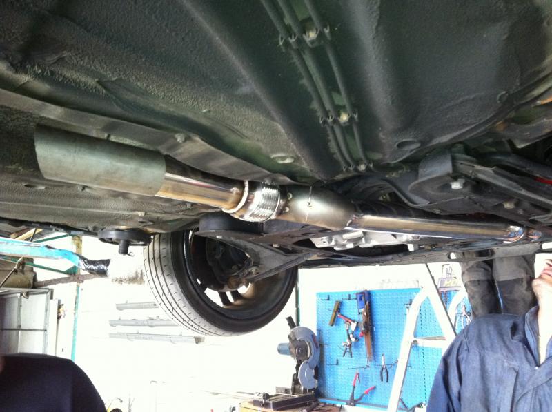

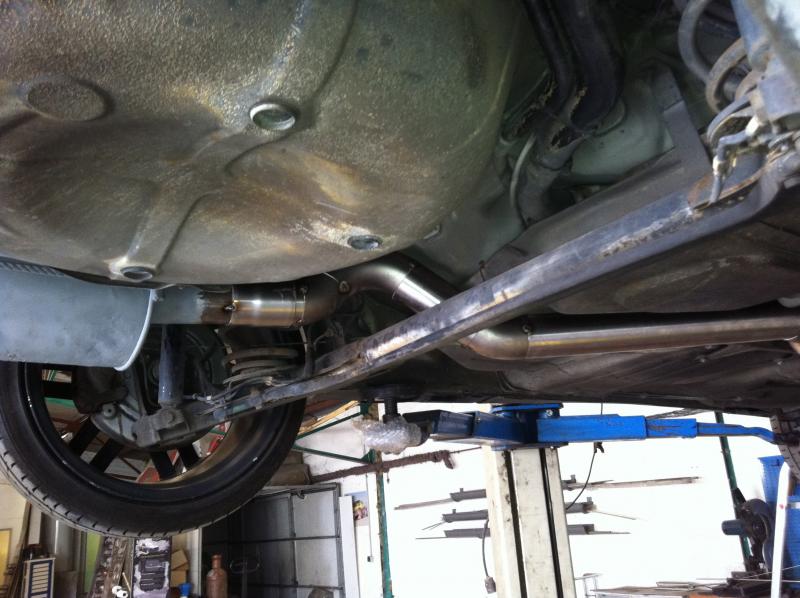

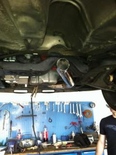

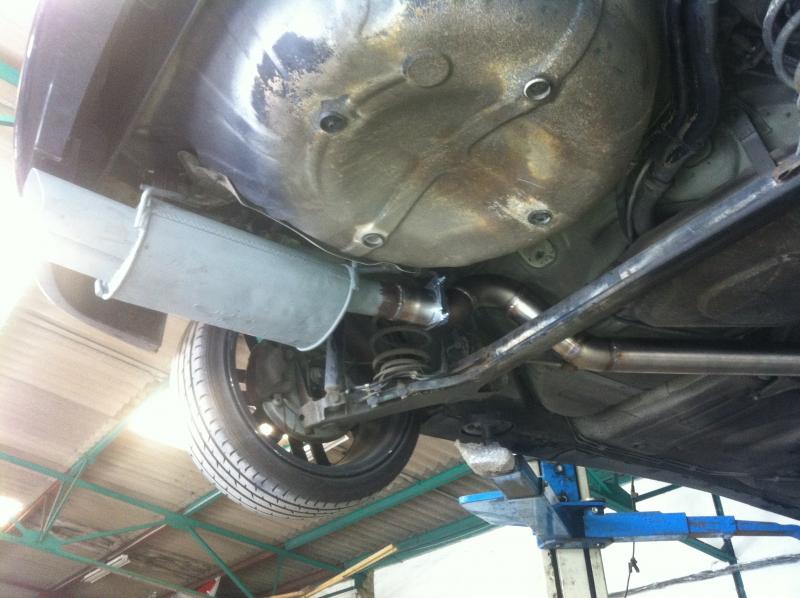

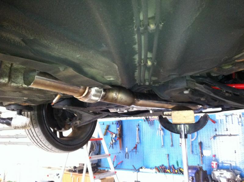

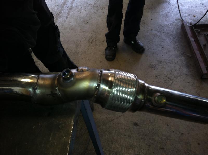

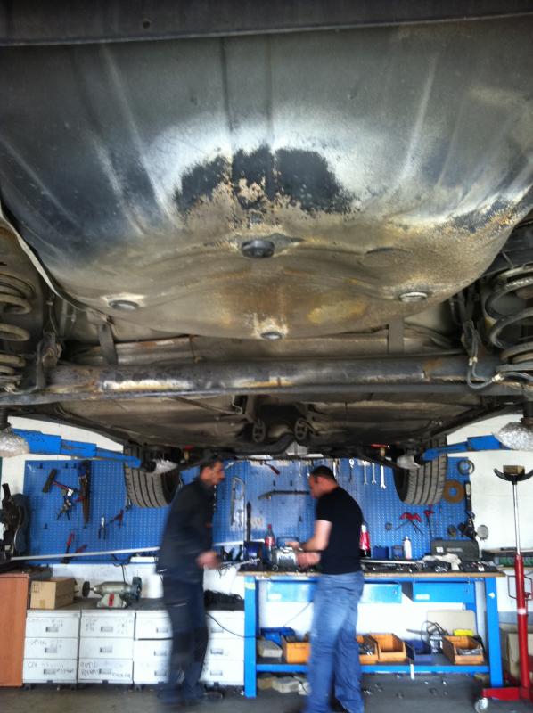

bon les gars ca y est apres des mois d attentes, j ai enfin pu faire ma ligne comme je voulais
pour les perfs bah apres c'est mon recenti je trouve que la voiture a completement change.
je charge plus tot, elle tire tous le temps jusqu au bout, je ne recent plus le phenomene de boost puis la retenu, la ca pousse tout le temps et puis ca charge tres vite tellement vite que en 4 mon embrayage ne tien plus alors qu avant c'etait vraiment en 6, qu on je patré bas dans les tours
et puis le bruit et magic , un grognement magnifique

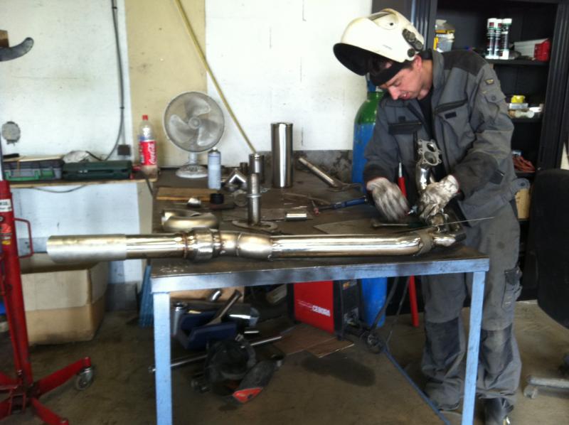

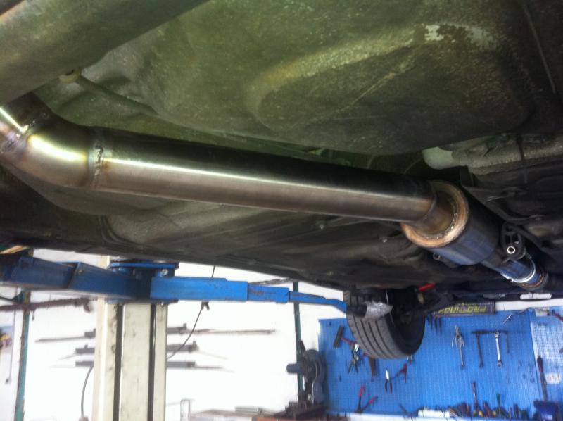

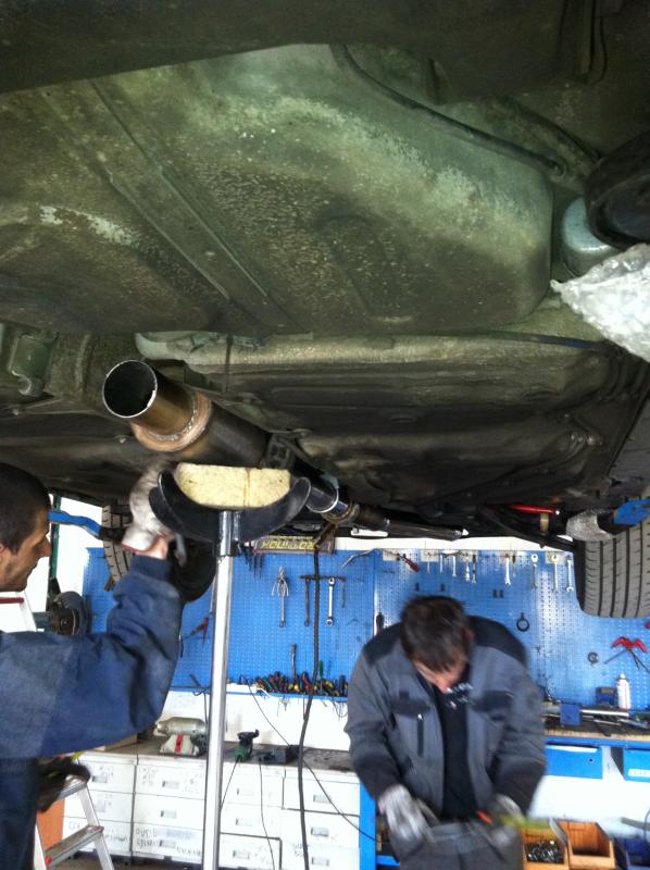

je les fait chez pro inox les mecs super sympa car c'etait pas simple il a du modifie completement la downpipe de hhk car ca passer pas et puis bah le reste du boulot au top avec mon echappement maison en dirait une ligne d'origine de l'exterieur avec le bruit magic en plus. niveau tarif super pro et en plus pas tres loin de paris, je vous conseille vivement .
les phots vont suivres
Dimanche 22 Mai 2011 18:14 |
vite les foto et un rdv pour voir les perfs!!!
Dimanche 22 Mai 2011 18:50 |
+1 photos
quel diametre
des gamelles?

diametre 70 double tube pour le downpipe est le reste en 76
oui isma le passage va se faire et oui je vais plus que paufiner, je vais la regler comme je veux maintenant que je n'est plus la contrainte de la ligne
d autre piece vont arriver par la suite pour me permettre d atteindre mon objectif

Lundi 23 Mai 2011 22:48 |
Tres Bien Araik , ca a l'air d 'etre du bon taf , c'est clean mon pote .
