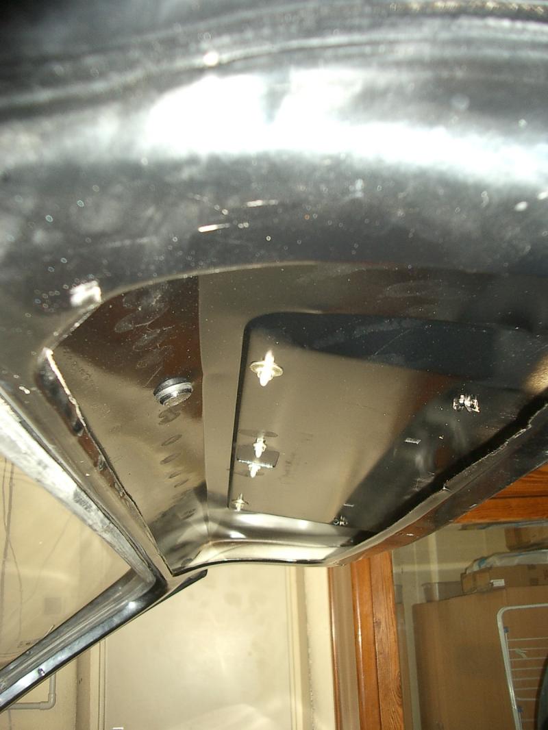

Mhz a écrit:
La doublure du capot est fortement collé au capot lui même ou non?
elle est pointé, mais j aurais jamais pensé a enlevé 4.5kg cu capot Shocked

Penser a mettre un renfort a la pointe du capot sinon il va fortement bailler

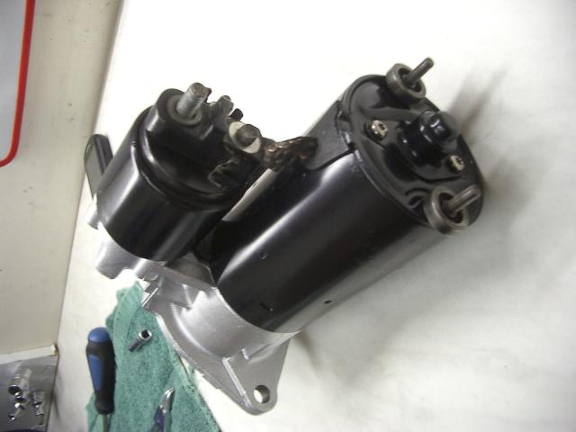

au remontage du moteur nous avions testés (à vide) le démarreur qui semblait bien tourner, mais l'autre jour on a voulu faire tourner le moteur et là le démarreur tourne beaucoup trop lentement Evil or Very Mad
Du coup, démontage du démarreur pour le nettoyer, changer les charbons et au passage lui refaire une peinture neuve Wink

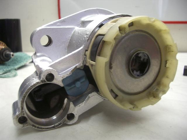

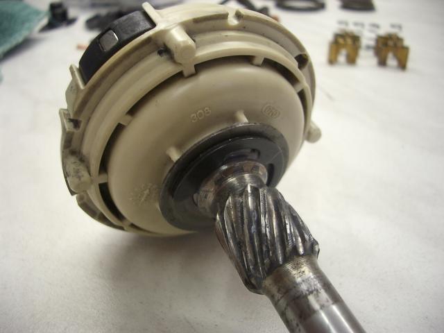

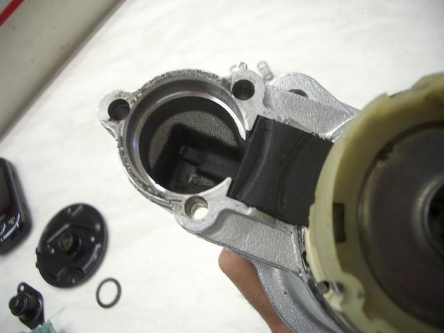

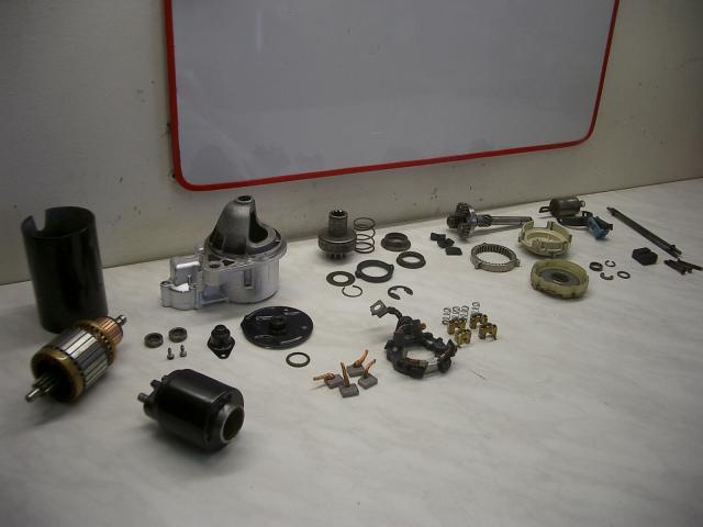

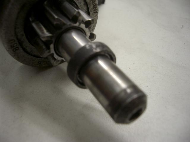

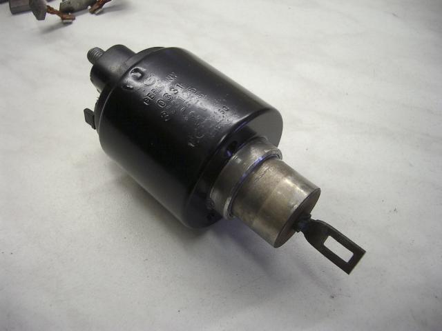

Des nouvelles du démarreur.
Il a été démonté nettoyé entièrement, quelque pièces ont été repeinte, puis remontage. Voilà ce que ça donne en photo
Je n'est pas de photos du démontage, désolé
Donc voilà le démarreur en pièces et nettoyé.

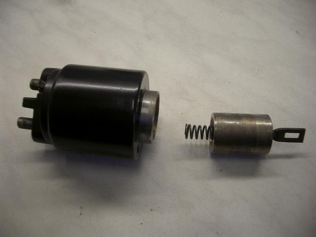

Le plus facile , remontage du solénoïde. J'ai mis un peu de graisse pour que le cylindre coulisse bien.

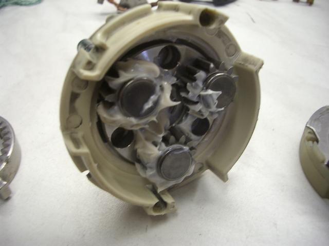

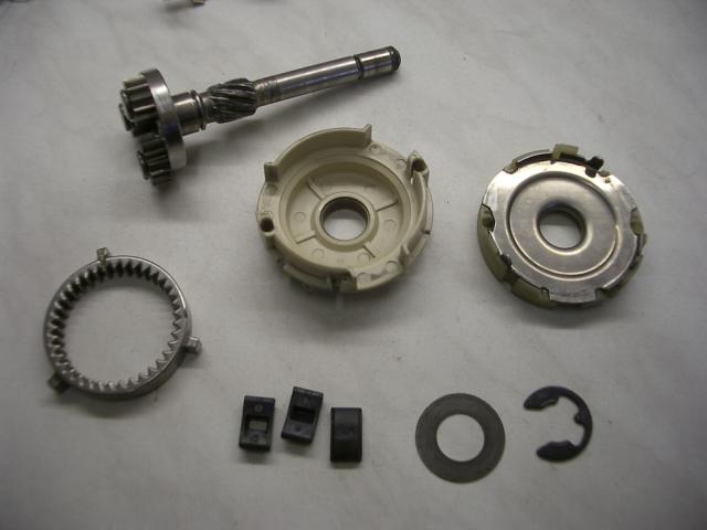

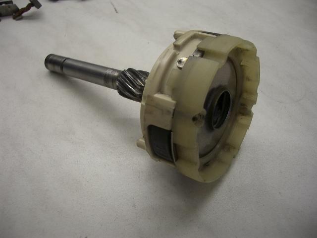

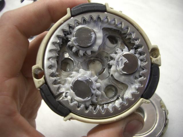

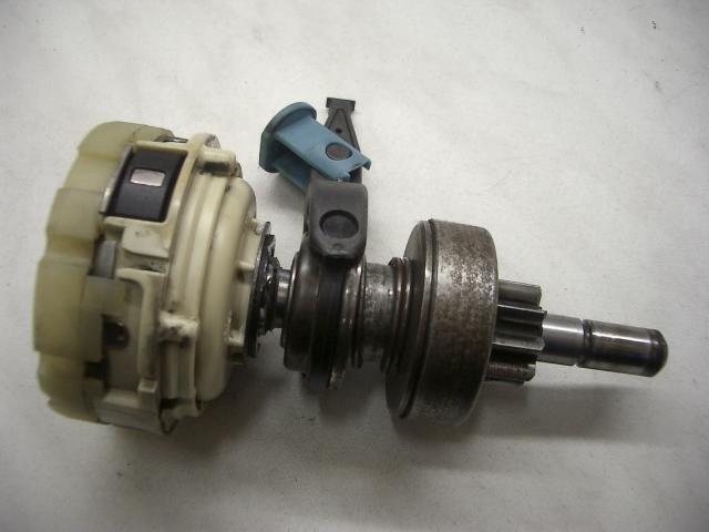

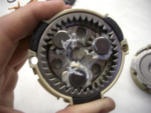

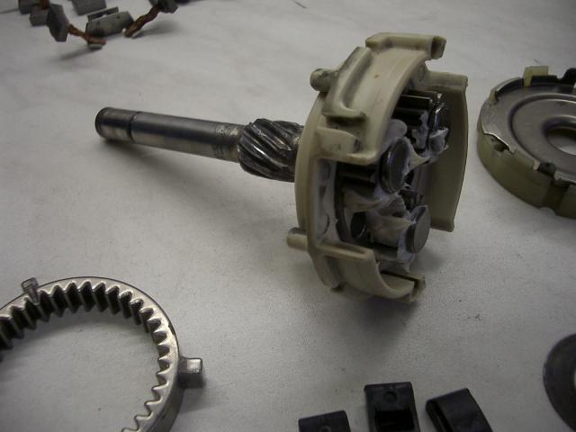

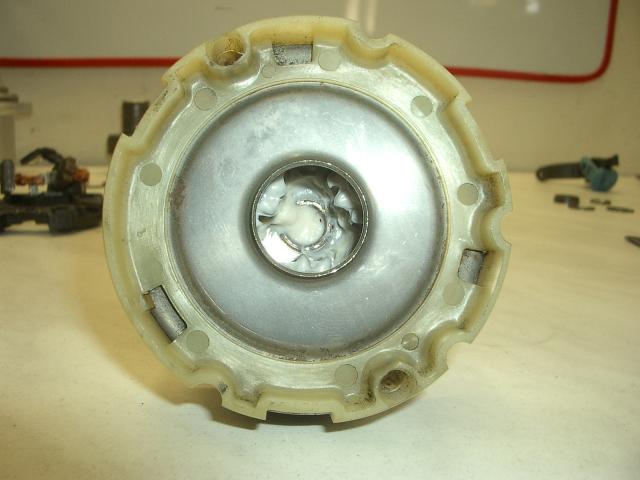

Ensuite je m'occupe du train épicycloïdal

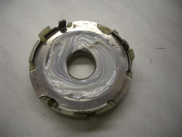

Graissage de la flasque et des engrenages puis montage. Il faut bien graisser le trou au centre du train car le rotor viendra tourner dans la bague en bronze.

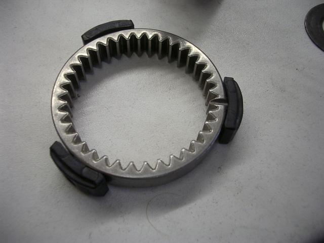

Mise en place des amortisseurs sur la couronne
Puis remontage dans la flasque
Graisser généreusement
Remettre la rondelle et le clips
Montage de la deuxième flasque graissée qui vient refermer le train épicycloïdal. Faire attention à ce que les trous pour les 2 longues vis tombent bien dans les trous de la première flasque.

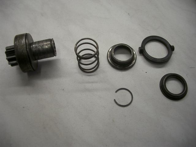

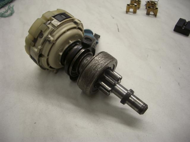

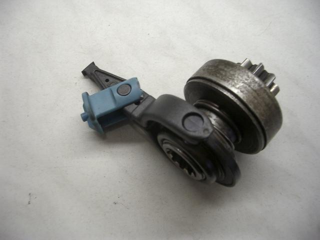

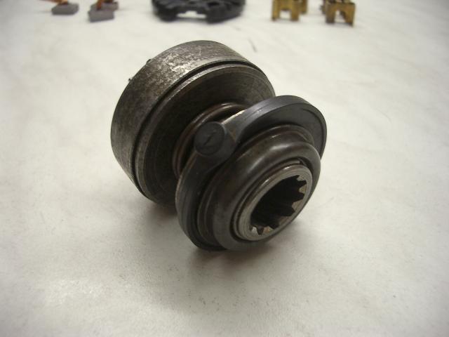

Montage du pignon qui vient en prise sur le volant moteur
en premier le ressort, la flasque en fer (la grosse), la pièce en plastique, la flasque en fer (la petite) et le clips pour finir
Montage de la fourchette
Puis montage sur l'ensemble train épicycloïdal (graisser les cannelures)
Montage de la rondelle et du clips
Voila le train épicycloïdal entièrement remonté
Montage dans le carter (penser à faire coïncider les trous des vis !)
Montage de la butée en caoutchouc de la fourchette

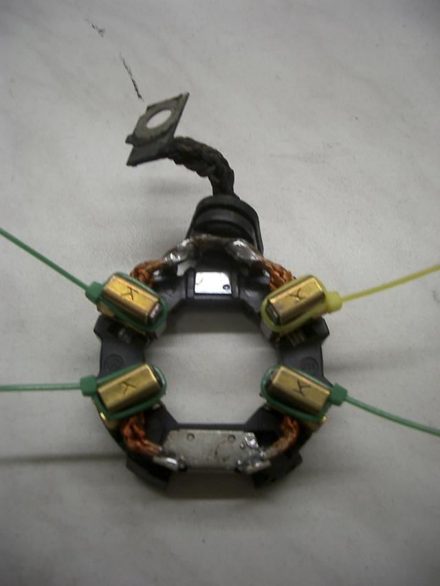

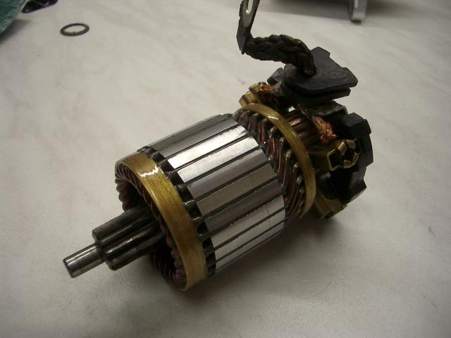

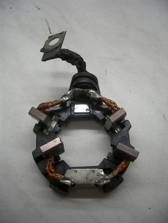

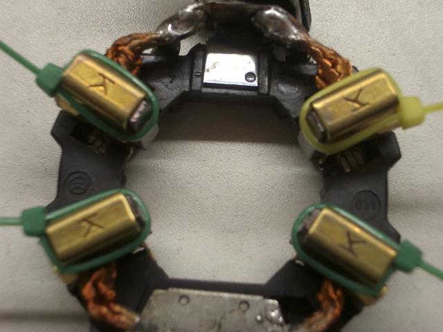

Souder les nouveaux charbons sur le portes charbons

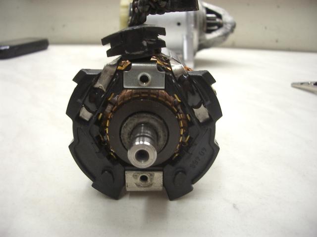

Montage des supports de charbons et des ressorts. Pour maintenir les ressorts enfoncés et pour que les charbons ne gênent pas le montage sur le rotor je les tiens compressés avec des rilsans

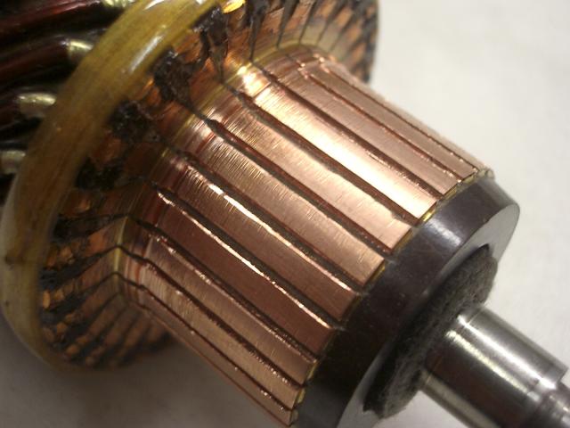

La piste sur le rotor ou les charbons frottent a été reprise au tour pour enlever les rayures des anciens charbons et donc ne pas abimer les nouveaux
Ensuite montage du porte charbons avec les charbons neufs sur le rotor. Faire glisser le porte charbons dessus, une fois que tout les charbons sont en partie sur le rotor, on peux alors couper les rilsans

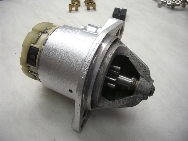

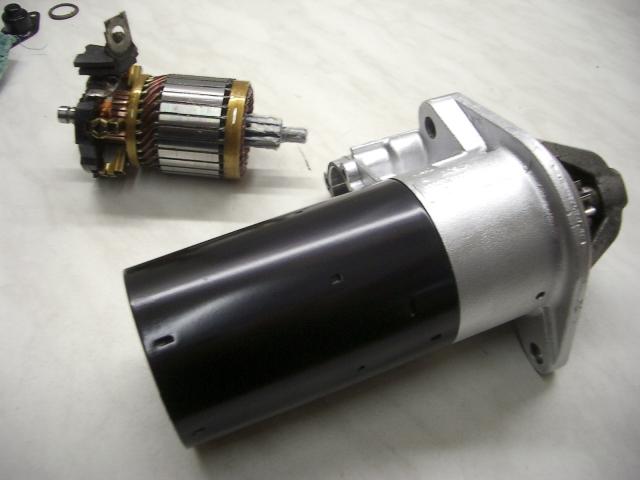

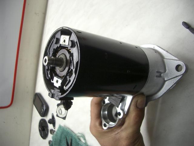

Graissage du pignon du rotor et montage du stator (cylindre noir) sur le carter alu
Montage du rotor avec le porte charbons dans le stator

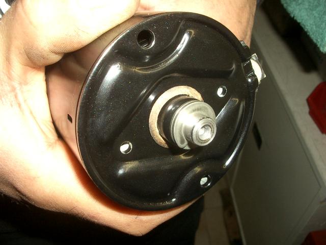

Montage de la flasque arrière, bien tirer le rotor pour mettre la rondelle et le clips
Montage du capuchon arrière, des 2 longues vis avec leurs rondelles qui ferment le moteur et des 3 vis qui tiennent le solénoïde

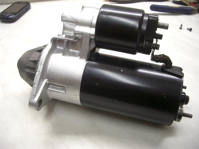

Voilà le démarreur est refermé, tout beau beau tout propre et prêt à être remonté
Cout de l'opération, 15€ de charbons et nous voilà avec un démarreur nickel
Remontage ce weekend...

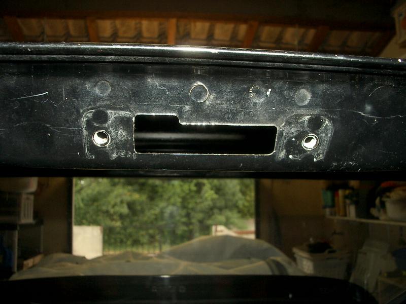

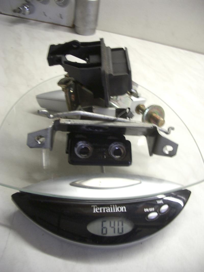

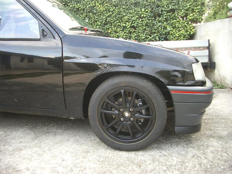

sinon pour les bonnes nouvelles, nous avons fait monter des pneus sur les jantes en 15"

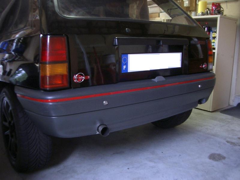

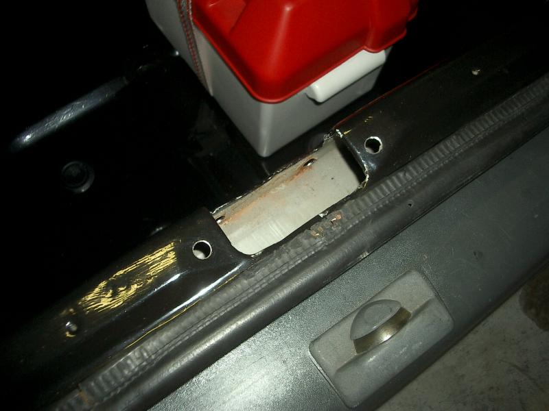

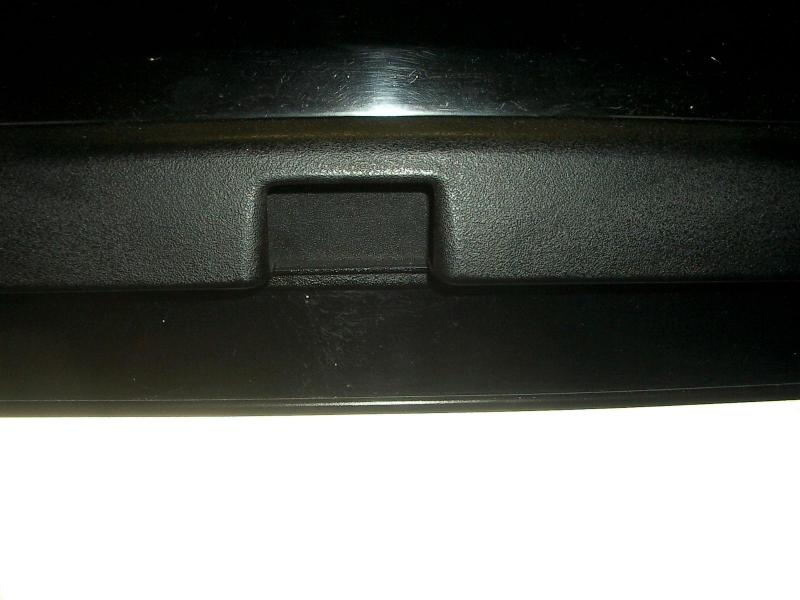

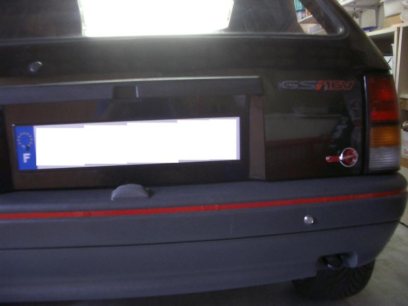

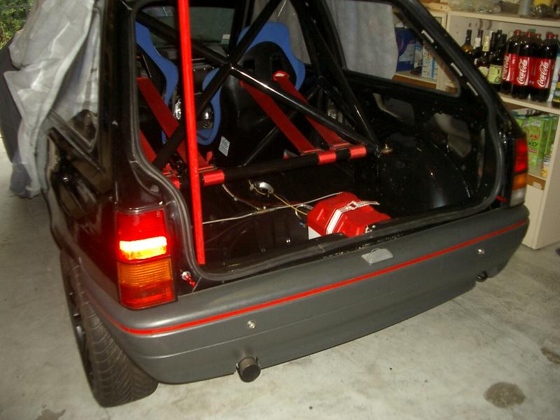

Ensuite montage de goupilles pour la fermeture du hayon. Du coup on a pu supprimer tout le système de fermeture
(gain de poids !! )
Ensuite mise en place des goupilles
Avec le logo GSI16V
Le trou de la serrure bouché
Et enfin la récompense, le poids gagné, environ 500gr car les goupilles pèsent environ 150gr

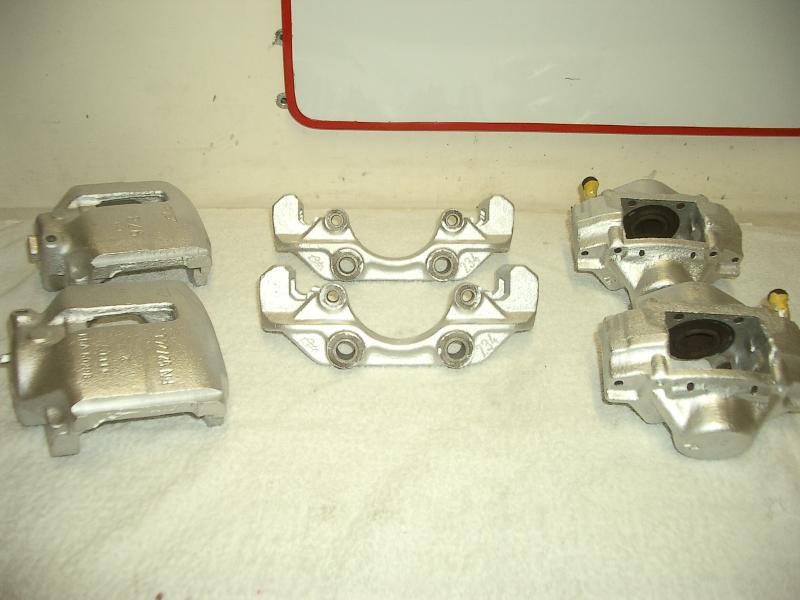

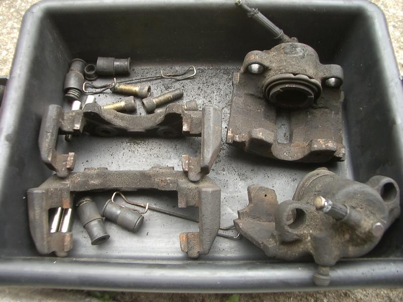

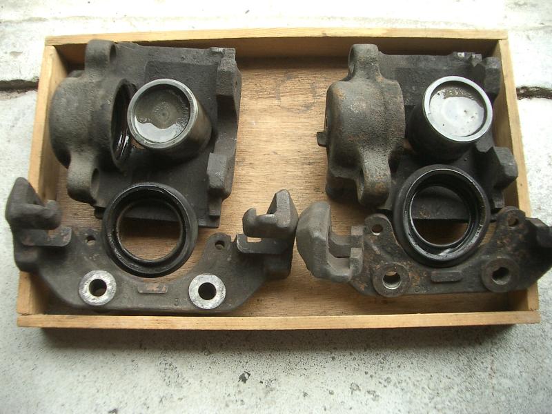

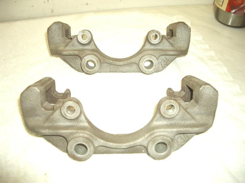

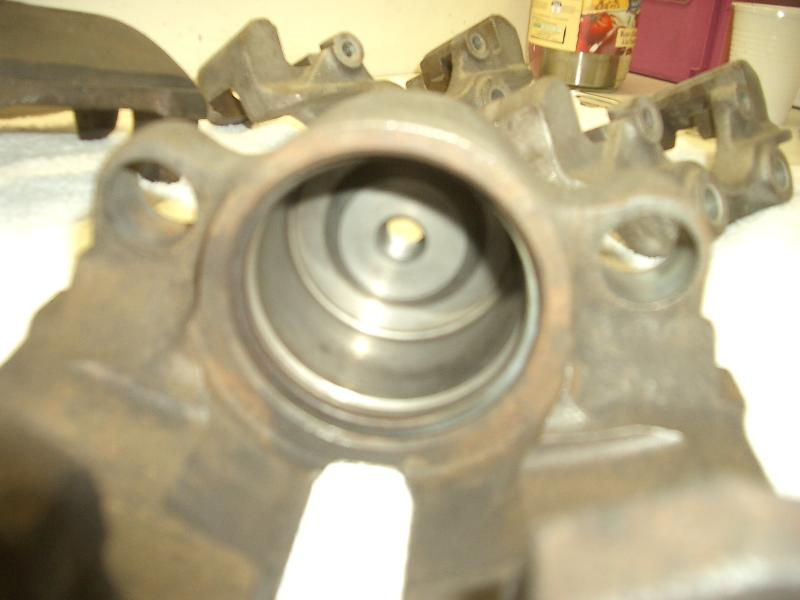

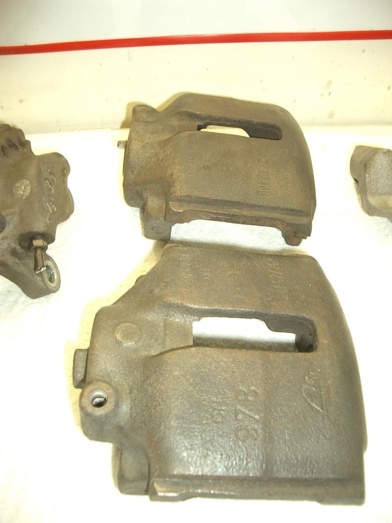

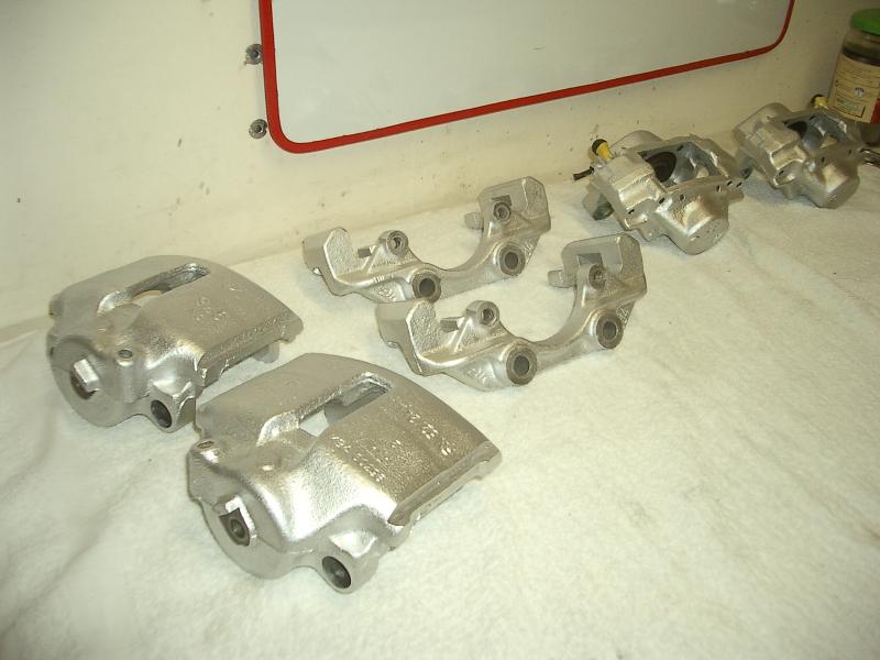

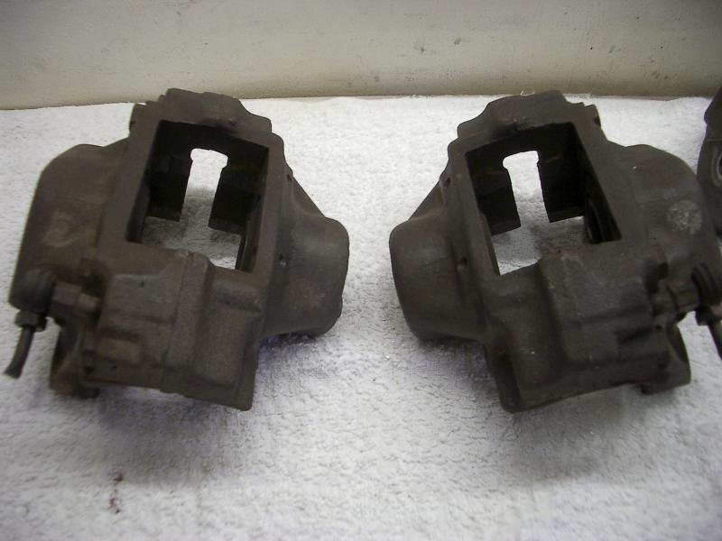

Ensuite on s'est occupés des nouveau freins, démontage, nettoyage et peinture
Après un premier nettoyage à l'essence
Puis les portes étriers ont étaient sablé, c'était plus simple comme nettoyage qu'a la brosse métallique
Les étriers eux ont étaient brossés puis tout à était dégraissé pour la peinture
Et voilà après un coup de peinture
Voilà pour les dernières nouvelles, aujourd'hui je vais essayer de m'occuper des moyeux arrières. (nettoyage et peinture)

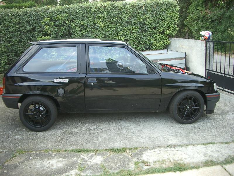

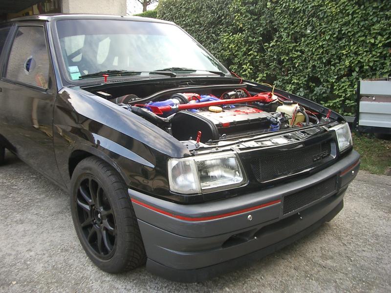

pk le scotch aux bords des ailes je pense que c'est au cas ou le pneus toucherai l'aile pour pas le couper mais sa fait pas trop propre comparé au rets du taff effectué Confused
lio34
Inscrit le: 13 Mar 2008
Messages: 86
MessagePosté le: Mercredi 18 Mai 2011 21:57 Répondre en citantRevenir en haut de page
En fait il y a du scotch car quand les ailes ont étaient tirées la peinture à sautée. Du coup on a mis du scotch pour un peu protéger en attendant le jour ou elle aura droit à une peinture.
Faut pas trop regarder la carrosserie Laughing , elle est pas top mais bon sur circuit ça sert a rien d'avoir une voiture flambante.
Lors d'une sortie circuit une voiture était sortie dans un virage ramenant sur la piste plein de cailloux et je vous laisse imaginer quand on est arrivés en groupe dedans !! Rolling Eyes
