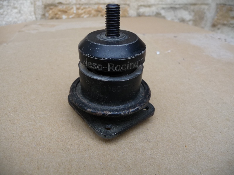

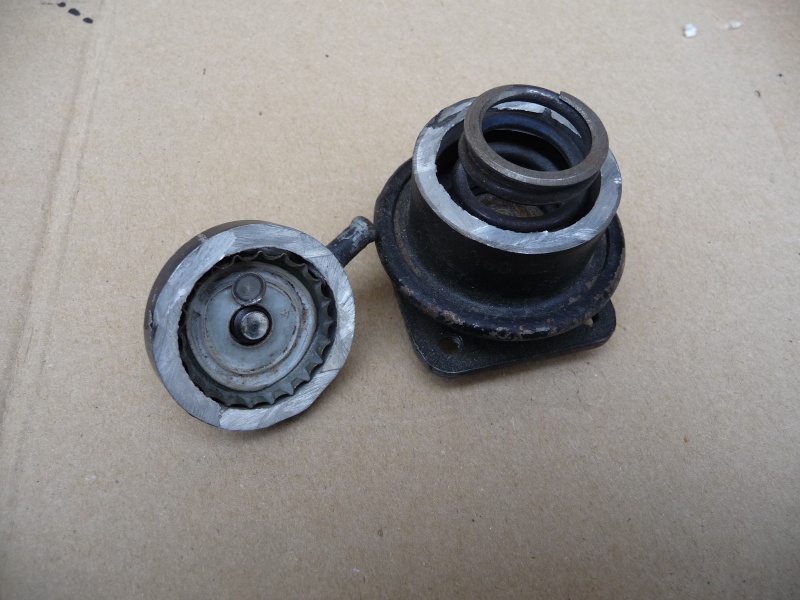

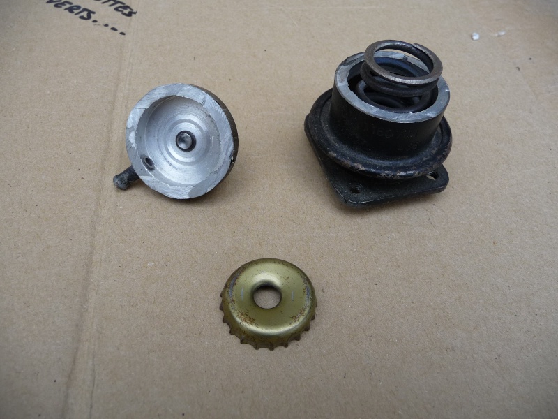

Je me permet de donner mon point de vue sur NESO-RACING et toute la clique:
Ouverture en 2 d'un regulateur NESO RACING....
Mais qu'est ce que c'est que c'est donc qui sert à comprimer le ressort ??????
Mais oui, c'est bien une ..... capsule de binouse !?!?!?!?!?!
JUSTE POUR INFO, CE REGULATEUR ETAIT MONTE SUR LE MOTEUR PHASE IV DE DONCOCO.... ET ON A CASSE LE MOTEUR EN 10KM !!!!! NOUS AVONS PEU ETRE TROP FORCE SUR LA PASTILLE ........
3 CHOSES:
- NESO RACING A BEAUCOUP DE CHANCE D'ETRE EN ALLEMAGNE, CAR ENTRE MOI, CDTKOENIG, ET DON COCO, JE PEUX VOUS DIRE QUE J'IRAIS CASSER LA GUEULE A CETTE BANDE D'ENC... POUR VENDRE UNE MERD... PAREIL. ET JE FOUTRAIS LE FEU A LEUR BOUTIQUE DE M....
-LA MERDE EST TOUJOURS TROP CHERE, UN REGULATEUR, C'EST UN BILLET DE 150€ MINI POUR DE LA BONNE CAME. GAGNER 50 ou 80€ POUR PETER SON MOTEUR, C'EST DU N'IMPORTE QUOI. ON NOUS A BAIS... UNE FOIS, C'EST BIEN SUFFISANT ET CA FAIT CHER LA PILLULE !?!?!?! ARRETER DE PRENDRE DES REGUL RETARE, UN REGULATEUR CA SE CHANGE.... M'ENFIN, CHACUN SON CHOIX
- POUR CEUX QUI SONT DESIREUX DE MONTER UN REGUL MAISON, JE LEUR DONNE UN SAC PLEIN DE RONDELLE DE CALAGE (PASTILLE DE BINOUSE).... APRES ESSAI, IL SEMBLERAIT QUE L'HEINEKEN SOIT PLUS SOLIDE QUE KANTERBRAU
Je vous laisse jugé seul ami Opeliste de savoir si Neso Racing, c'est bien ou pas bien .....
CHACUN SA MERDE ......... Mais vous etes prevenu, nous, nous ne l'etions pas !!!!!!!!!!!!!!!
pS: Un bourriquot cassé, ça donne plutot envie de pleurer et de tout casser, plutot que de rigoler

Dimanche 15 Mai 2011 19:11 |
effectivement, quand on vois ça .. on se pose des questions .. le pire c'est qu'ils vendent ça sans se douter qu'un jour ça finira par casser, et adieu leur bizness ...

Dimanche 15 Mai 2011 19:25 |
merci totof d'avoir mit les photos au moins comme sa vous avez la preuve de ce que je vous disais

Dimanche 15 Mai 2011 19:47 |
Quand on parlait de capsule de bière, je pensais que c'était pour l'image, mais en fait, pas du tout!!!
Quel bande de conn****!!!!
En fait, ils sont trop c***, ils se plantent tout seul, il faut bien se douter qu'à un moment, quelqu'un allait en ouvrir un...
Y a t'il des retours sur le régul EDS?
