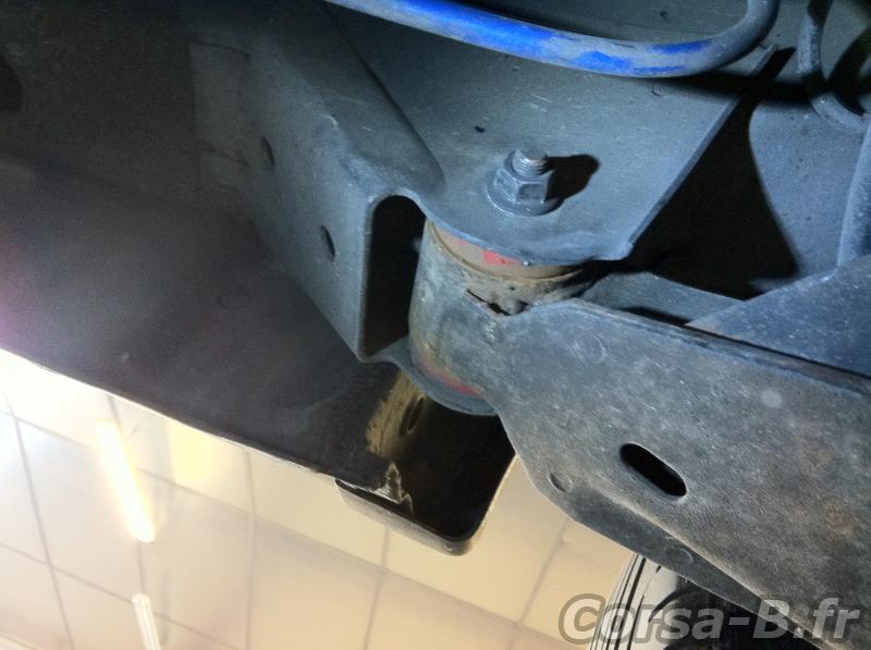

Ce matin Contrôle Technique, tout est bon, juste l'huile que je vais changer car trop fluide et de ce fait ça passe par le joint de couvre culasse
Le jeu que j'ai à l'avant est dans les roulement sous les semelles d'amortisseurs ! J'avais changé les semelles mais pas ces roulements, donc à changer, sinon aucun jeu nul part à l'avant
A l'arrière par contre on a trouvé du jeu dans l'axe droite/gauche au niveau des silentblocs ! Je vais mettre une rondelle entre le silentbloc et la caisse pour supprimer ce jeu, il y a 1mm ! Le train se balade droite/gauche ?

pour le train arriere 1mm ca me parait aussi beaucoup, pour avoir remonté et demonté plusieur fois le mien, avec les poly de chez mtech, je doit m'aidé du cric pour bien les mettre dans l'axe

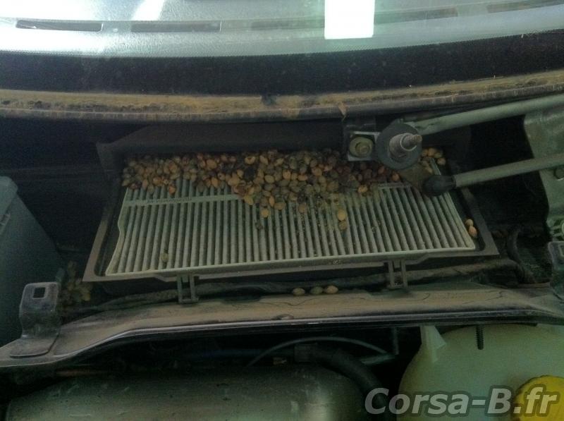

J'ai voulu changer la baie de pare brise, et voilà sur quoi je tombe au démontage !
Je décide alors de démonter de plus pour voir et pire !
Au final j'ai tout nettoyé et j'ai perdu du temps bref... j'en ai profiter pour peser la batterie pour une prochaine en trouver une plus légère

Tu es sur du serrage du train arrière? 1mm sa me parait pas mal quand même
Je vais regarder ça, car là c'est le Printemps de Bourges qui arrive et on se croirait en temps de guerre alors elle va pas sortir pendant quelques jours !

toujours aussi beau travaille,tu va finir avec autant de cheveaux que moi avec une 1.6 et en plus tu est plus leger, dernier pesé je fesait 989kg avec la tigra complete.
