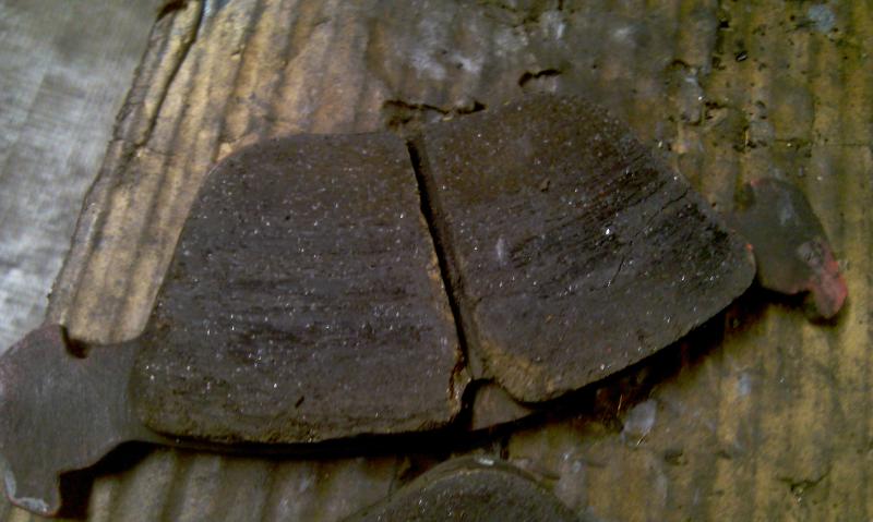

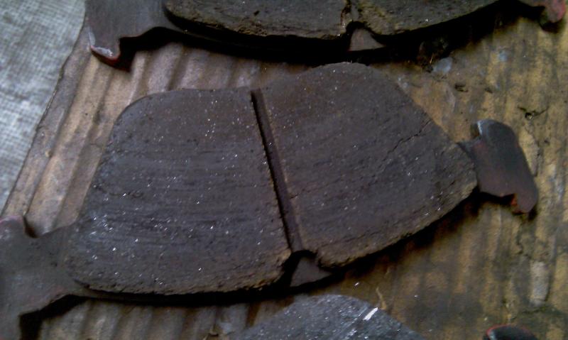

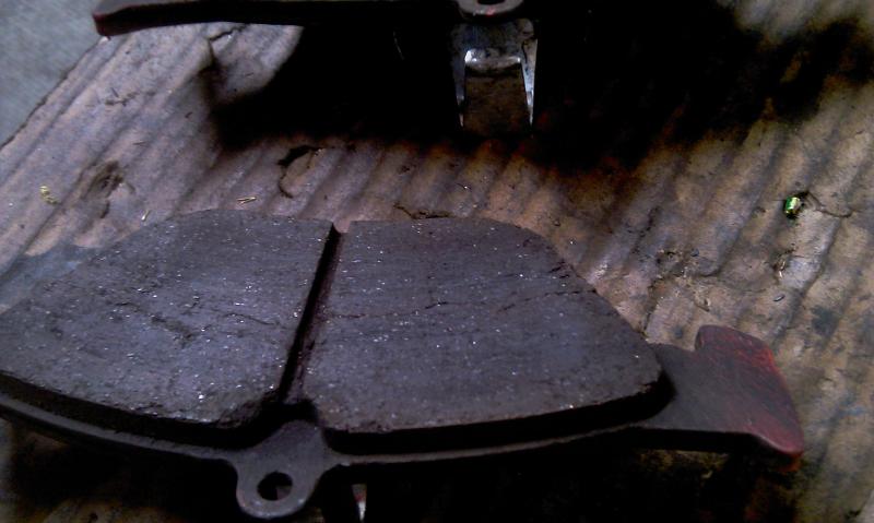

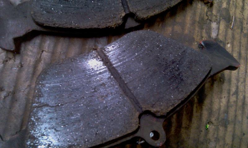

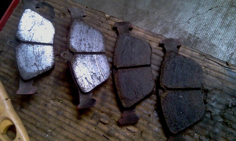

Mardi 15 Mars 2011 19:28 |
Voici l'état de mes plaquettes :
jujufarax
Inscrit le: 05 Mar 2008
Messages: 856
Localisation: nord
Mardi 15 Mars 2011 19:44 |
elles ont un sale téte on dirai mes type origine après une journée circuit

Même chaude bouillantes mes DS2500 font pareil, c'est un gros reproche qui revient très souvent...
Booster, regarde la gueulle des plaquettes, perso j'étais pas tendre avec, souvent elles ont manger des pillages a 240
Samedi 19 Mars 2011 20:08 |
oui elle sont nikel c'est ca qui me rasure un peu
Samedi 19 Mars 2011 20:10 |
Donc t'as vraiment rien a craindre
