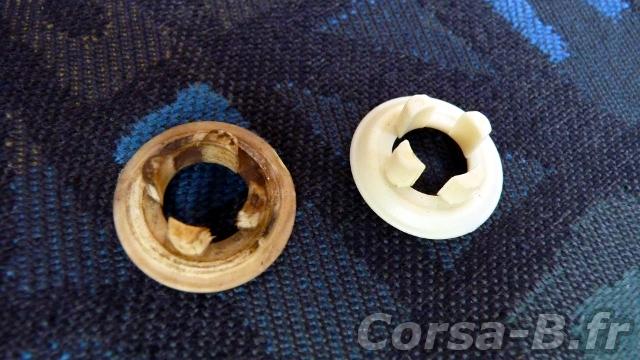

Aujourd'hui, j'ai donc remplacer les fusibles qui n'étaient pas les bons, j'en ai aussi profiter pour changer la pièce qui faisait que la portière claquait, pas grand chose mais bien appréciable

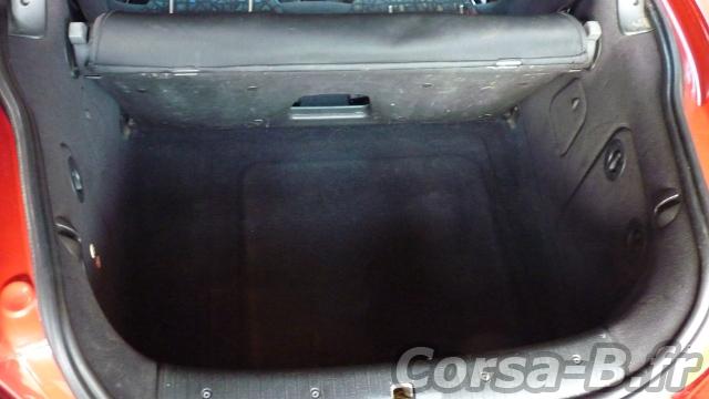

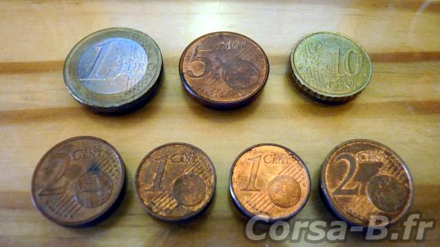

A force de récupérer des voitures, un jour je serais riche, voici ce que j'ai récupéré en aspirant la voiture, mine de rien j'y ai passé 4h car c'était très crade, je ferais des photos dès que possible
Jeudi 15 Juillet 2010 20:23 |
Hier j'ai donc passé l'aspirateur dedans après sorti les sièges, 4h de taf mais le résultat est là, il me reste le ciel de toit à virer et à nettoyer, nettoyer les sièges puis tous les plastiques

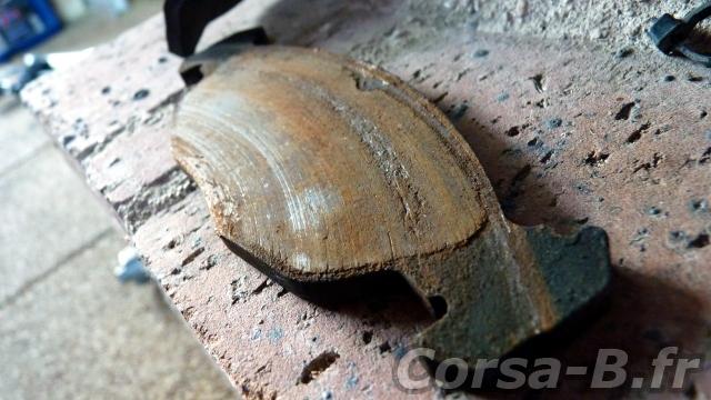

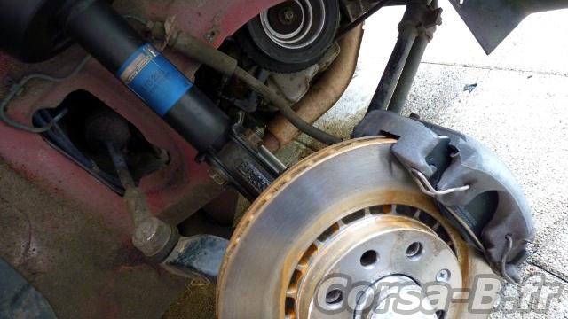

Sinon l'état des disques et plaquettes que j'ai remplacé mardi

Il restait encore de la marge sur les paquettes
Vendredi 16 Juillet 2010 05:51 |
Oui, sur des disques neufs il pouvait encore lol

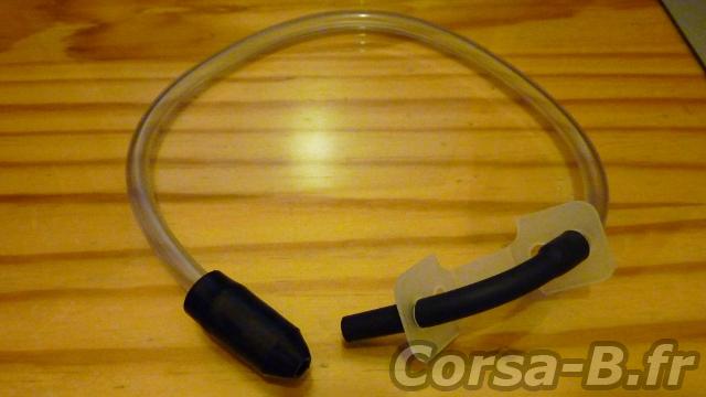

Sinon j'ai aussi purgé les freins, j'ai acheté ça la semaine dernière :
Il suffit de le mettre sur la vis de purge puis d'ouvrir et c'est parti on appuie plein de fois sur la pédale de frein, j'ai fais en sorte de remplacer tout le liquide

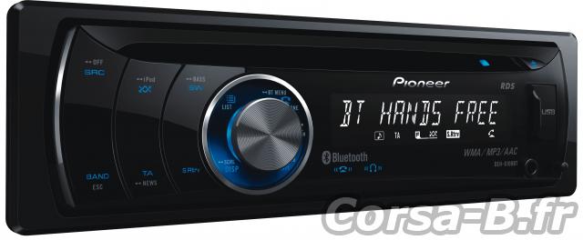

Et le petit plaisir que je me suis fais ces derniers jours, en occasion certes mais bon au final il m'est revenu à un poil plus de 100€ pour un autoradio compatible CD MP3, iPhone/iPod et Bluetooth !

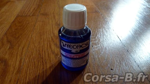

Donc hier soir après le boulot, j'ai monté le filtre à huile que j'ai acheté hier midi, et oui quel nul, je fais la vidange mais je n'avais plus de filtre à huile... J'en ai profité pour acheter du Mecacyl, depuis le temps que j'en entends parler, vais tester

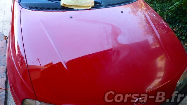

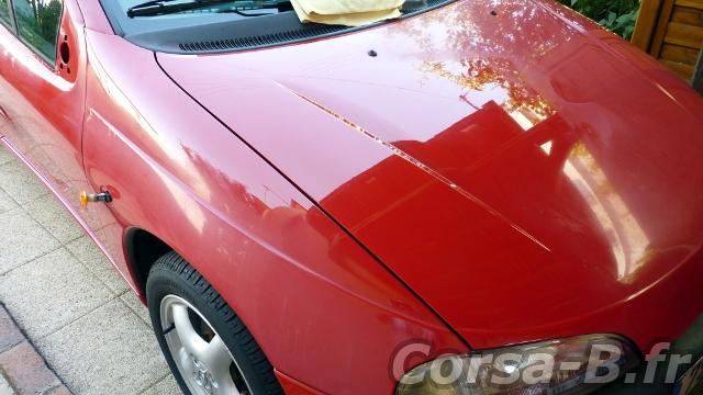

Aujourd'hui, journée polishage car faut bien le faire vu la sale gueule qu'elle a, j'ai commencé par le coté du capot et le haut de l'aile

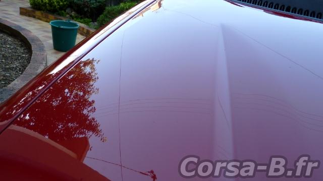

Comparaison entre le coté polisher et l'autre
Cette fois, j'ai pris les gros moyens, le numéro 85 de chez Meguiar's, donc le plus hard ! Avec la polisheuse et les poils de mouton
Bon ça fait pas de miracles sur les rayures trop profondes, sinon le reste est surprenant, ce n'est plus la même voiture, j'en ai profiter pour la cirer aussi comme ça je suis tranquille, restera à nettoyer tous les plastiques et s'en occuper ainsi que de remplacer les rétros
