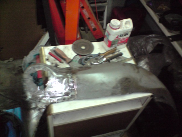

opelgsi a écrit:
moi sur la rouille j'utilise un prduit en vente chez" mr bricolage" et la marque c'est "julien" un destructeur de rouille efficace
Y'a moyen d'avoir une photo de ce produit,stp! Wink

MANTAO a écrit:
je sais pas si tu vois bien mais bon tu vois au moins à quoi çà ressemble

si t'arrives a en chopper, le destructeur de rouille (julien ou autres) c'est de l'acide phosphorique dilué
