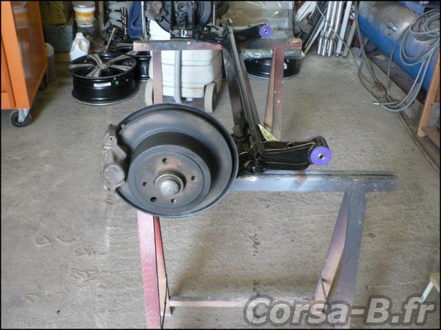

CORSA02
Inscrit le: 10 Jan 2007
Messages: 1177
Voiture: Signum turbo
MessagePosté le: Dimanche 06 Décembre 2009 14:50 Répondre en citantRevenir en haut de page
Voila un peut de nouvelles j'ai récupéré mon nouveaux train arriére Wink
