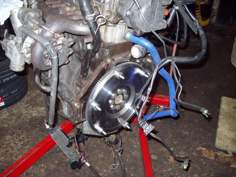

Quelqu'un peut-il me confirmer la matiere des dent du volant moteur que vend vxlgsi de migweb
remy tu semble bien connaitre ses produit
voici des photo de la piece en question
j'ai l'impression sur les photos que les dents sont en alu, et ca me fait peur sur le demareur Confused
EDIT
j'ai relus son topic est apprement c'est un vm 100% acier
