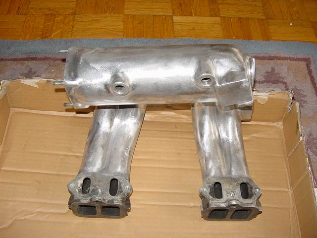

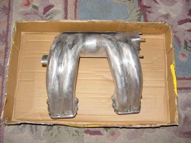

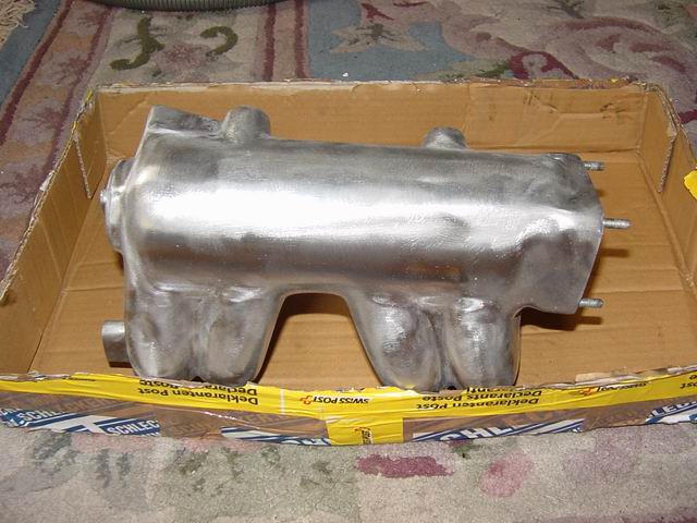

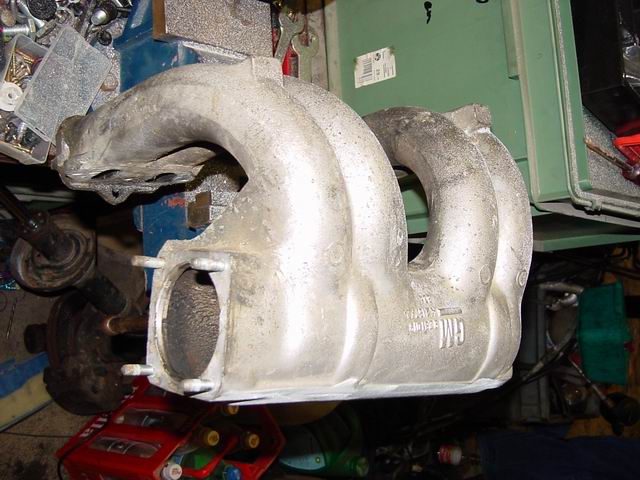

Avant de ramener la manta au locale j'ai commencé à m’amuser à polir la pipe d'admission que j'avais en trop.
D'origine:
J'ai supprimé les deux bosses ainsi que les références GM:
J'ai supprimé les deux bosses carrées ainsi que les deux protubérances en dessous des injecteurs:
Il me reste encore à ponçer le toute à la main pour éliminer toute les rayures puis polissage.

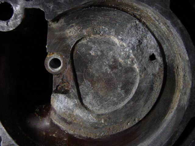

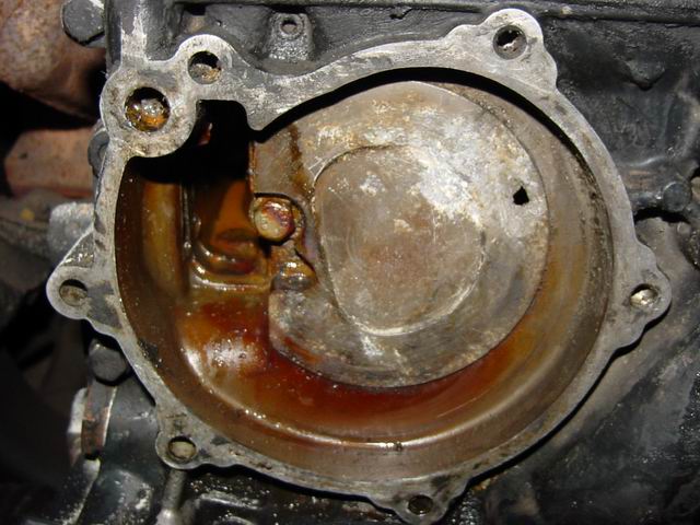

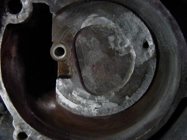

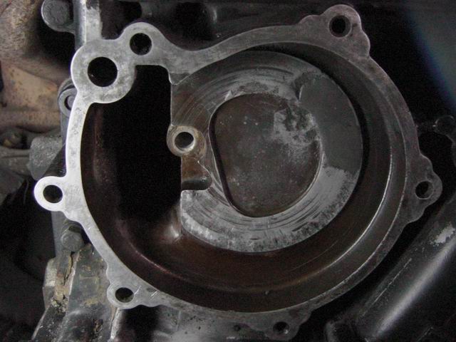

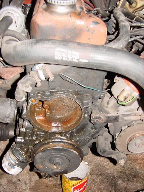

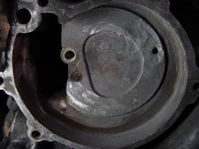

Démontage de la pompe à eau qui était totalement bloquée:
Par contre il y avait pas mal de dépaut sur la culasse de distribution et en y enlevant j'ai fais sauter un petit morceau et un trou est apparu...
Alors finalement après avoir démonter la pièce trouée à la casse (carter de distribution en alu), non sans mal. J'ai finalement choisis de boucher le trou avec du mastic alu qui tiens aux hautes températures, pour deux raison, si je démonte sur le miens je dois faire le joint de culasse alors que pour moi la reconstruction à neuf du moteur c'est pas pour tout de suite (préparation moteur plus tard), et une autre si dessous.

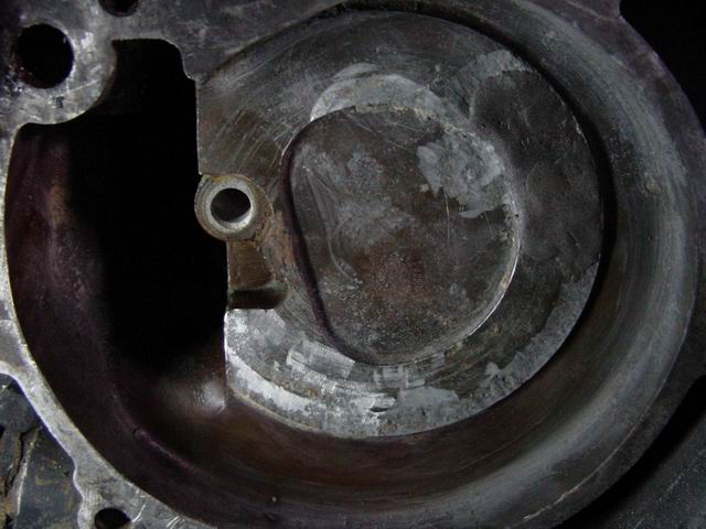

Après dégraissage ça ressemble à ça, c'est vraiment pas très beau pour de l'alu.
Après j'ai voulu faire des marques autour du trou à la Dremel pour que le mastic accroche mieux.
Mais c'est bizarre ça ressemble pas à de l'alu. (pas de copeau) En faite le carter de distri avait déjà été réparé avec du mastic et forcément quand j'avais donné un coup de tournevis (à l'aide d'un marteau) ça n'a pas résisté.
Après nettoyage (ouf y a encore de l'alu c'est pas que du mastic)
Le mastic alu appliquer.
Puis ponçage à plat, pour pas que la pompe frote dessus.
Voilà ça ira comme ça vu que ça tenue jusqu'à que je l'ai.
Je pense que la première réparation avais été faite après un long stockage (comme pour moi, elle n'a pas rouler depuis 10ans) car en Suisse les gens on tendance à mettre que du liquide de refroidissement basse température (généralement du concentré) et pas du tout d'eau, et comme le liquide ne tiens pas plus de 5ans après il cristallise, et comme lors de mon démontage de la pompe à eau la plus par des cristaux dur étaient entre la pompe et le carter.
Et forcément, je pense, que comme moi il on essayé de la faire tourner dans cette état, et la pompe à forcer et ripper sur le carter. (on voit pas mal de léger trous et marques sur toute la surface en contact)

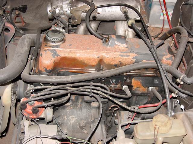

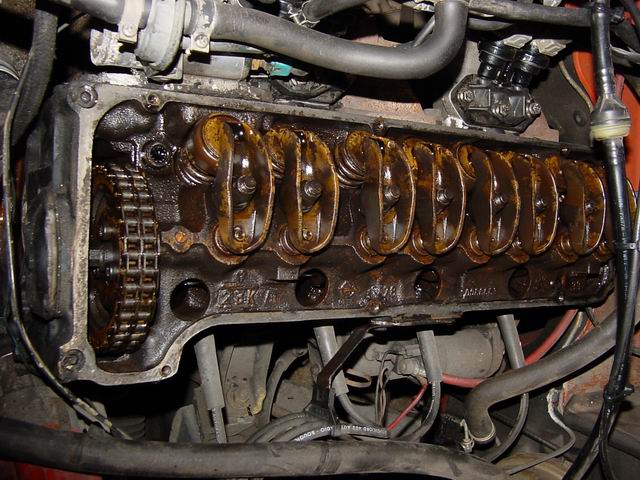

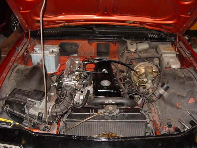

Sinon j'ai démonté le cache culbu pour voir si tout le monde était là et surtout pour peindre car la rouille j'aime pas ça:

Voilà hier j'ai tout remonté le circuit d'eau et la pompe, j'ai fait la vidange d'huile (15w40) et remplacer le filtre. Avant de la démarrer il me reste à nettoyer le reservoir d'essence et remonter la nouvelle pompe.
Et qui c'est je pourrais peut-être l'entendre tourner ce weekend.

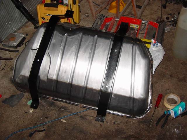

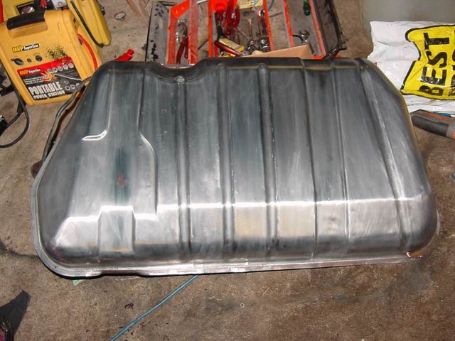

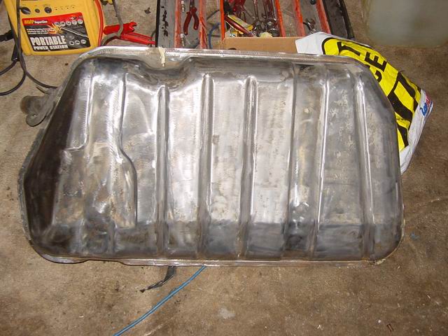

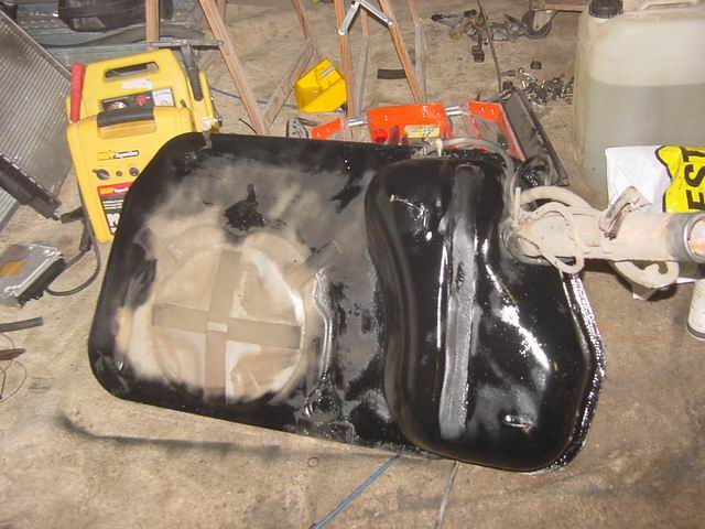

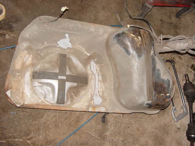

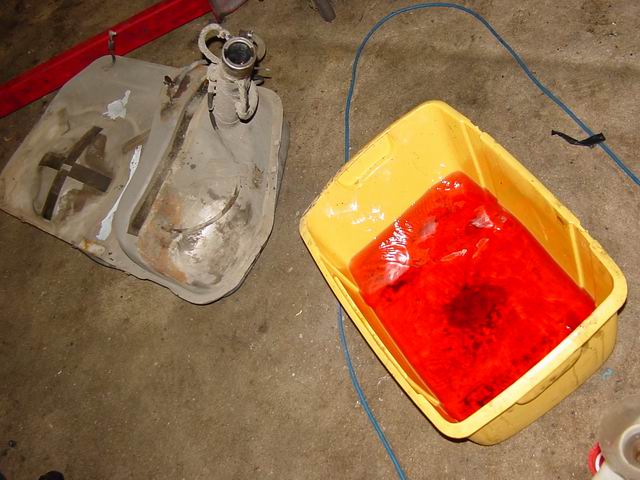

Samedi démontage du réservoir puis vidange (pas de dépôt ou saleté constaté)
Il y avait encore du Super dedans.
Traitement de la rouille, décapage.
Peinture sur les parties mises à nues.
Décapage du dessous.
Au départ je voulais le peindre en noir mais plus assez de peinture , donc polissage (j'avais encore une bombe de vernis neuf)
Avec ces deux support décapé et peint avec les restes de peinture.
J'ai fini les raccordements de durites essence, monter la nouvelle pompe et filtre et fais le plein d'eau (très pratique sans calorstat )

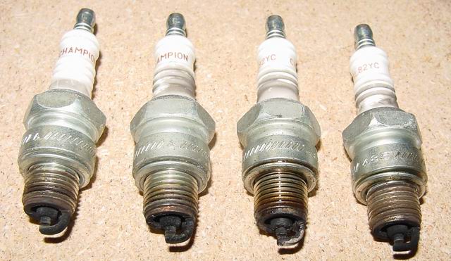

Par contre j'avais pas changé les bougies et elle avais un drole de comportement, montée dans les tours sacadée et pas régulier. Après le changement niquelle. (bougies Opel neuves)
A la basse elle avais des bougies Champion.

Il y a à et à manger sur tes bougies, c'est cool ça
