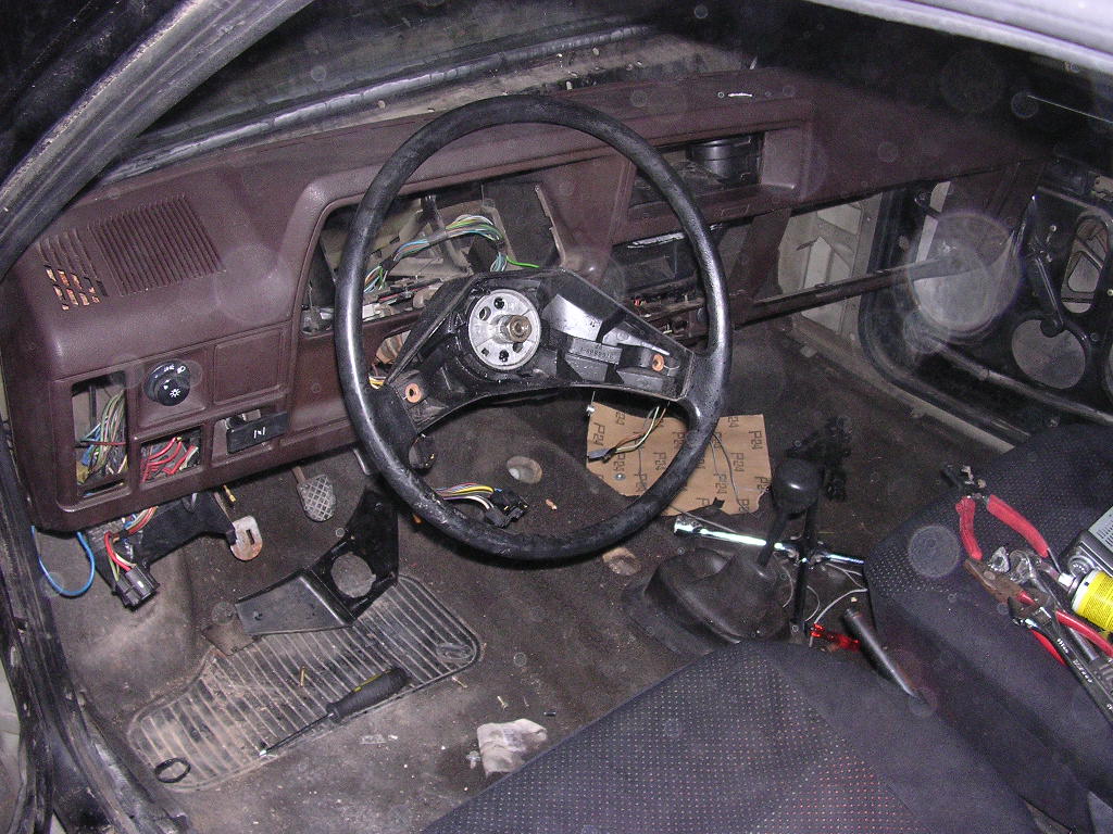

Bonjour, je n'arrive pas a retirer mon volant sur ma corsa
J'ai tout aspergé de degrippant
mais j'ai beau tirer dessus d'un coté, puis de l'autre, des deux...
il ne bouge pas d'un millimetre
allez pour le plaisir, mon superbe interieur marron

t as essayé de taper sur le volant en dessous

Pareil, j'ai le meme soucis sur ma corsa.
La seul solution que j'ai trouvé c'est de donné des petit acoup sec au centre . ( avec un tournevis et marteau ). et en meme temps il y avait un pote qui tirer dessus.
Par contre fait gaffe de pas taper trop violement ou tu risque de bouzillé la direction.

les volants sortent avec un arrache...

Un arrache Opel, j'ai le même problème avec le volant d'une Corsa B GSi

Tu peut en trouvé en adaptable, il sont plus costaud que les OPEL

Il faut tapper sur chacune des branches simultanément avec tes deux poings. Pense à toujours laisser l'écrou en place sinon tu vas te prendre le volant directement dans la tête quand il viendra.
Si çà va pas, sors le à l'arrache comme dit plus haut.

c'est bon il est venu
je l'ai espergé tout les jours de degrippant
et un pote plus costo a tapé dessus ^^

j'ai eu le probleme sur ma corsa A
j'ai essayé la methode degrippan + coup de martau derriere sur les cotés + 1 qui tire et un ki donne des coups de marteau, en forcant comme des malades a chaque fois...
mais il a jamais bougé d'un millimetre
resultat : du jeu dans la colonne (enorme ) du coup direction la casse pour recuperer une colonne sans jeu

mon pauvre, sérieu il fait trop mal aux mains ce volant d'origine
