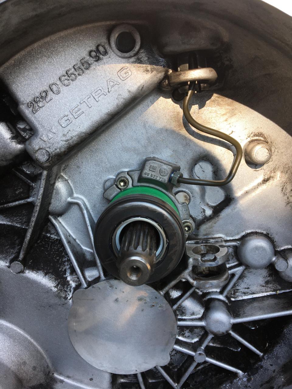

Puis rapidement je me rend compte que l’embrayage et mort

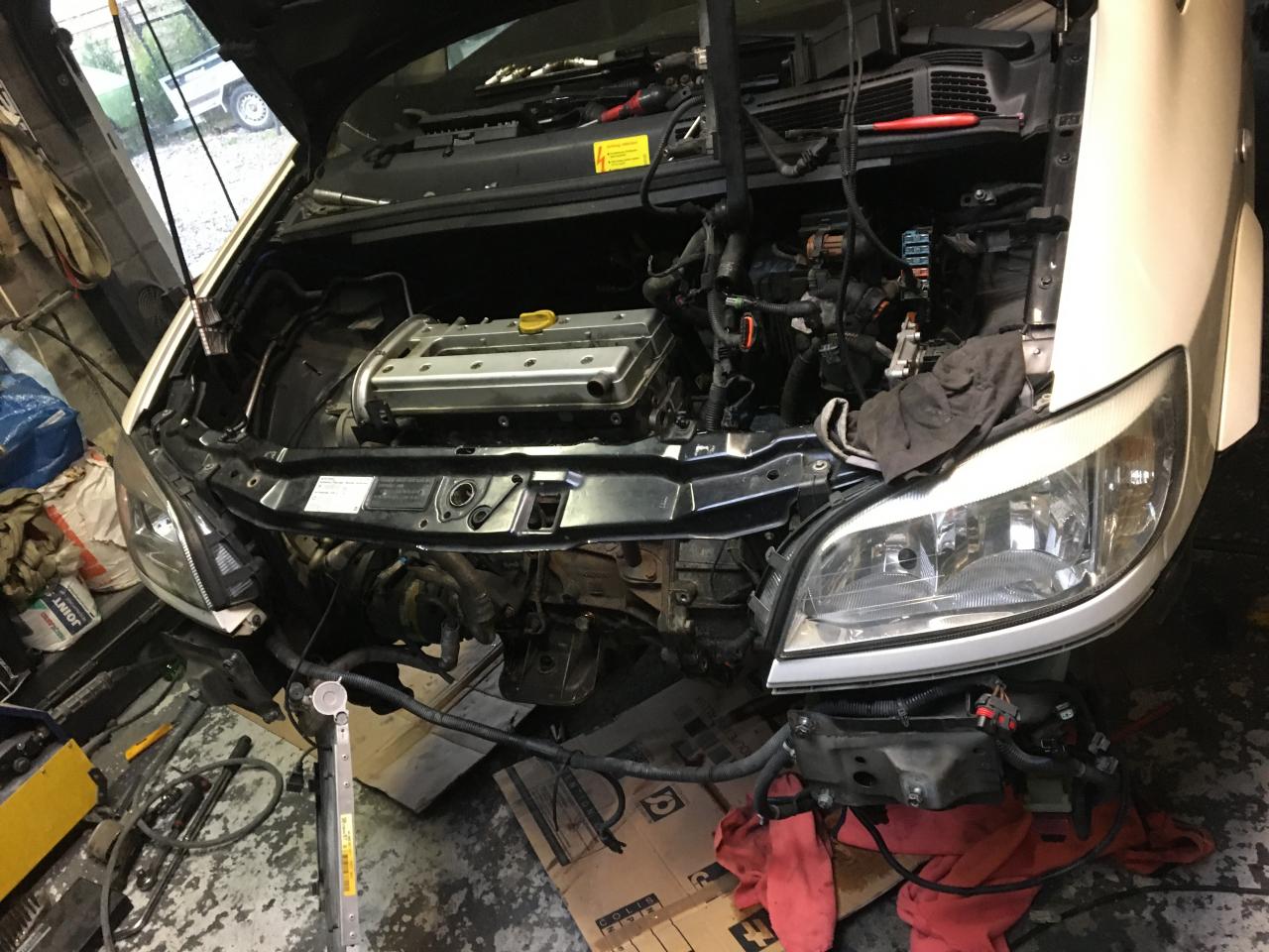

Sa patine en relance franche à 3000 tours Effet boîte auto lol

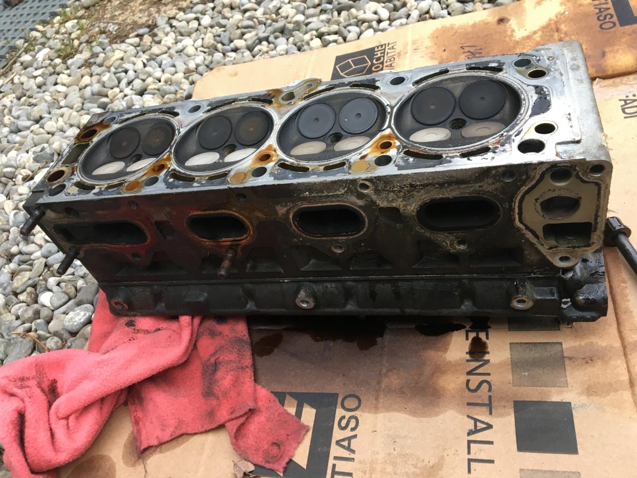

Également une forte consommation d’huile genre 1 litres tout les 2000 kilomètres
Donc démontage

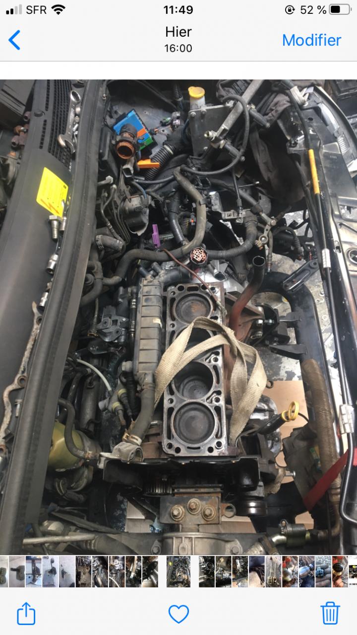

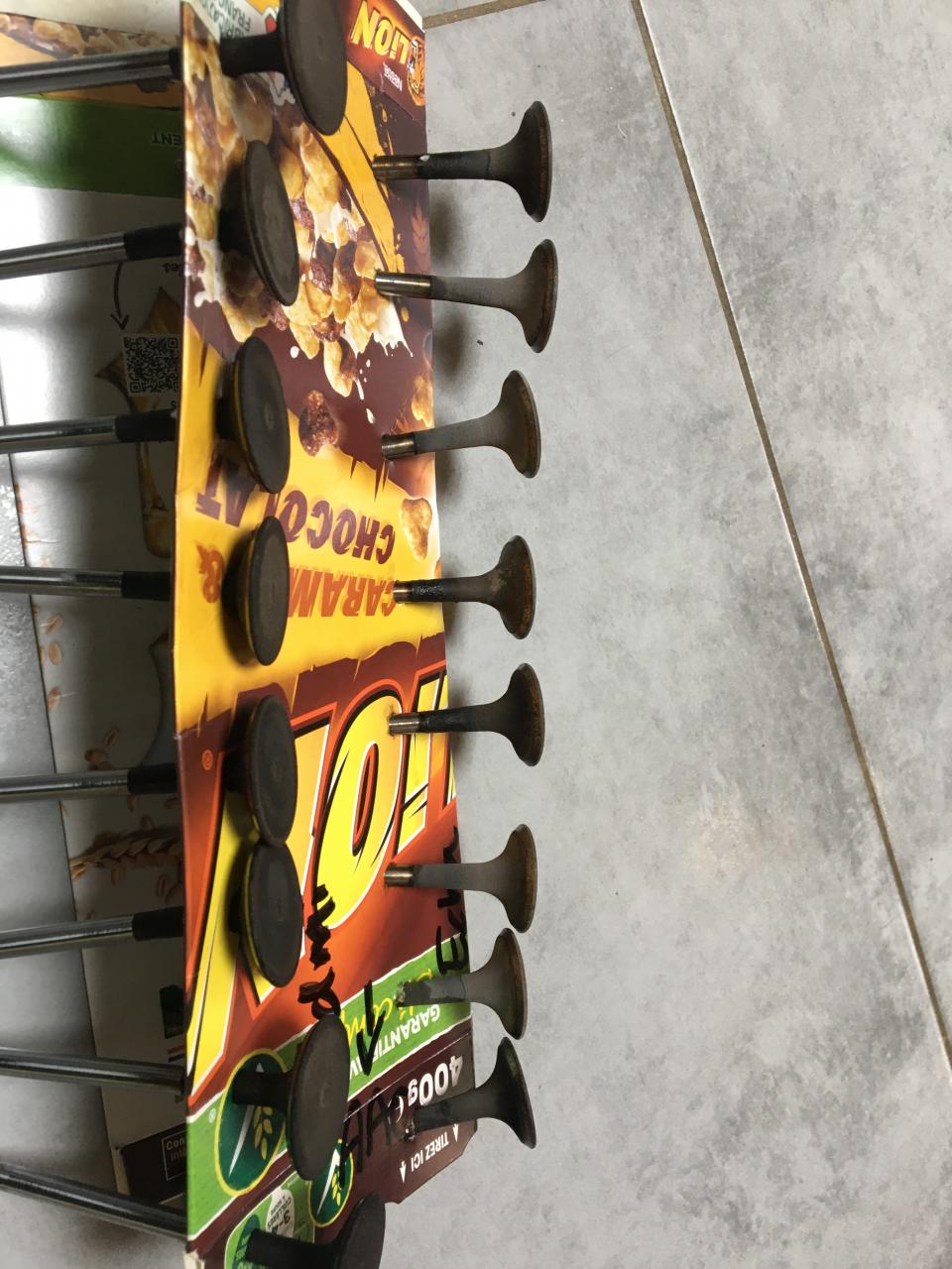

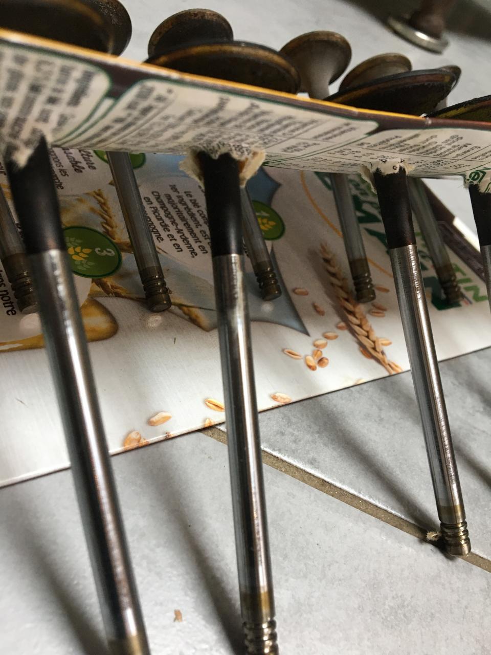

D’autant que y’a bien du boulot les pièces sont pas en super état

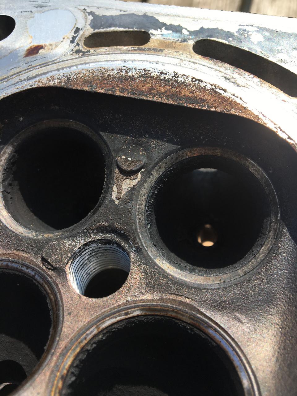

Les tiges de soupapes sont un brin marqué,j’espère que les guides seront pas a changé
Un joint de queu se promenait tout seul
Filet de bougie légèrement fissuré sur les 4

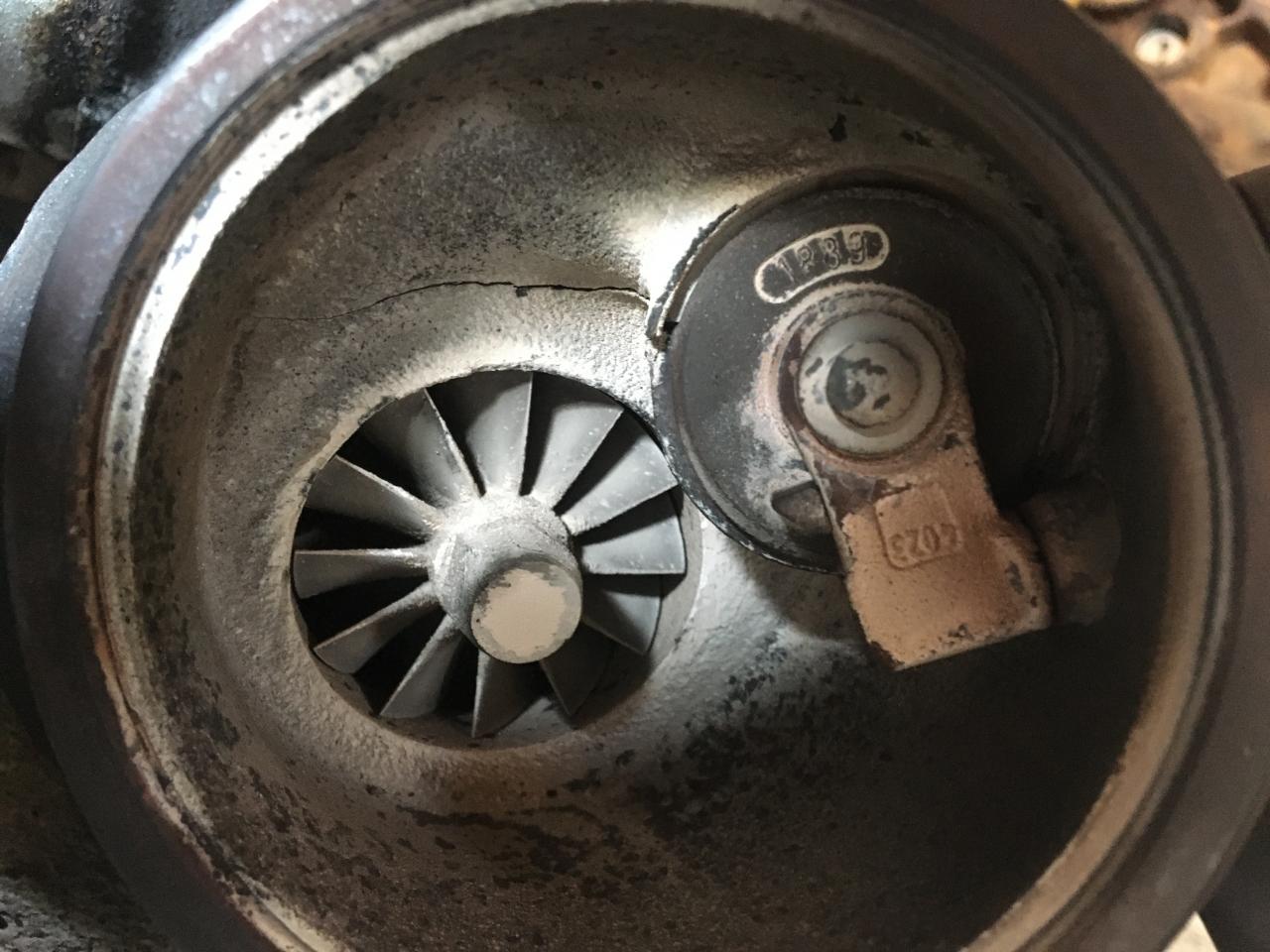

Le turbo pas Jojo
Pareil à remplacer car fatigué,j’ai retrouvé un verre d’huile dans la suralimentation

Ah zut pas super la culasse, préférable de la remplacer non ?

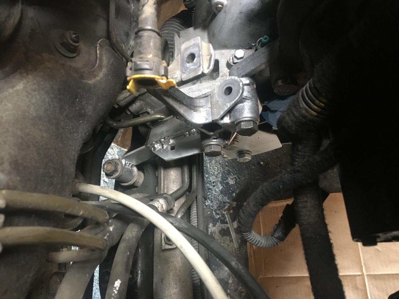

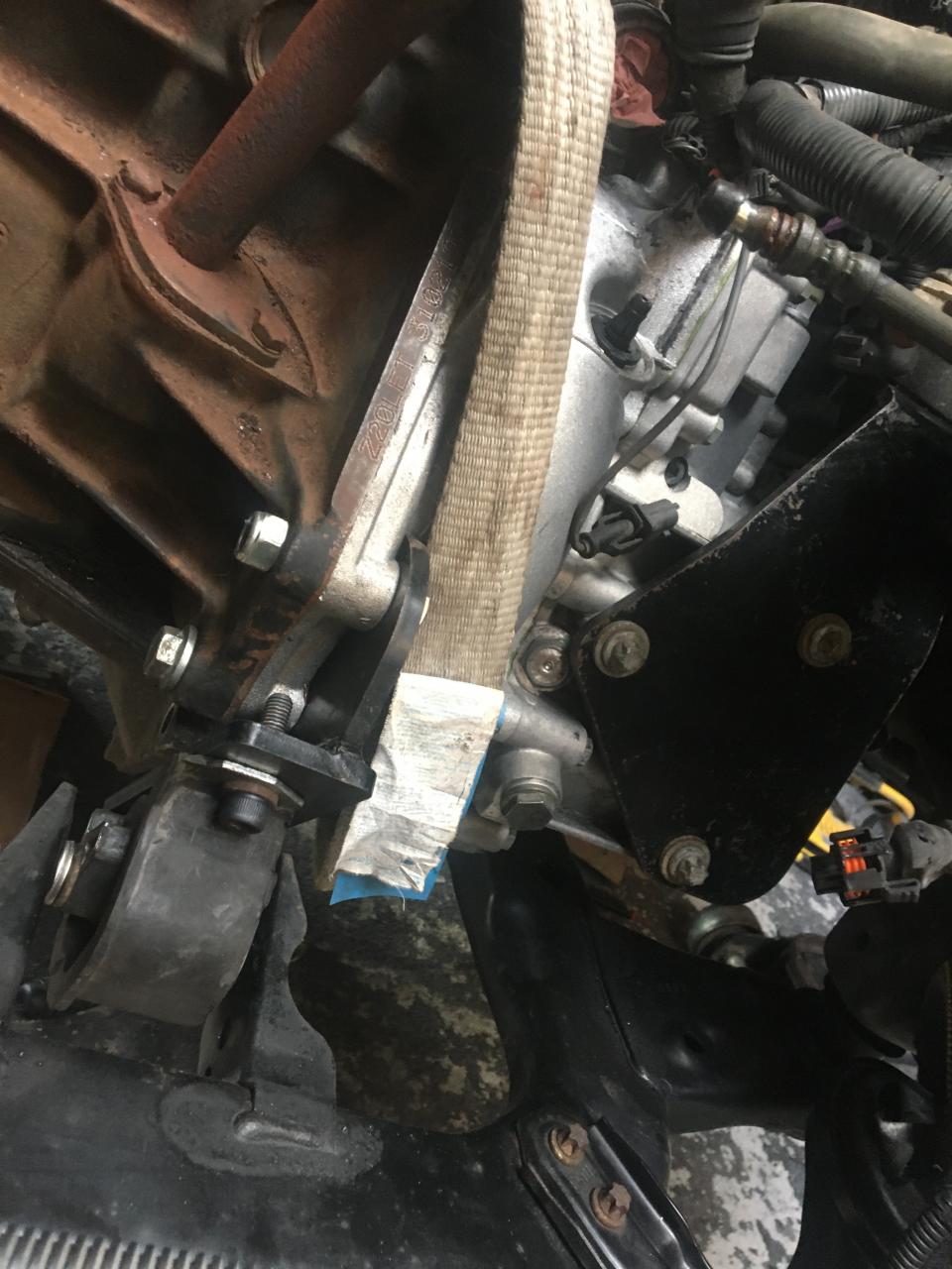

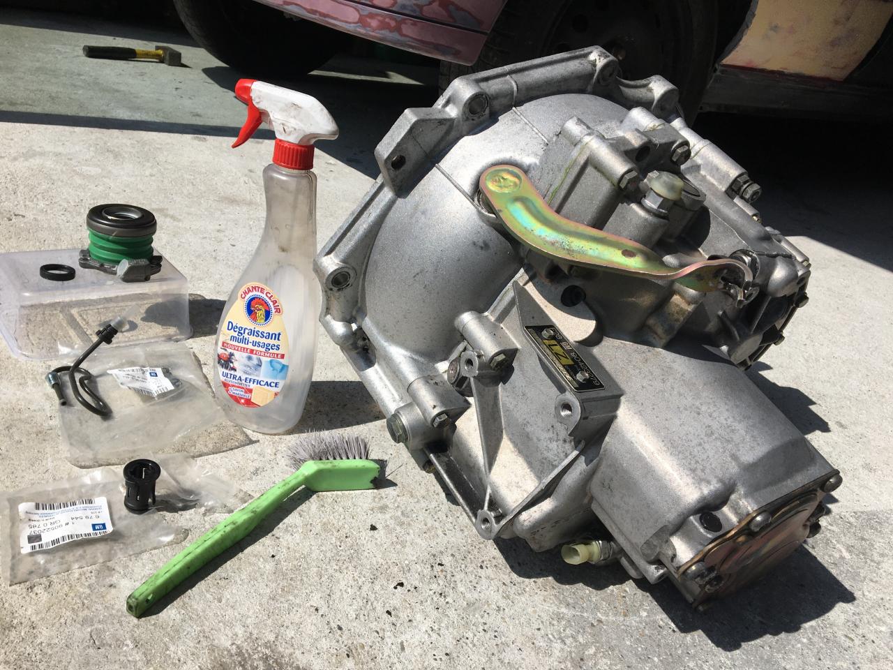

Au passage montage d’une f28
Support arrière maison
Support avant une copie d’un kit mtech

Samedi 04 Avril 2020 12:30 |
j'espère que le joint spy de la butée tiendra bien, pour ma part, j'ai du démonter/remonter 2 fois juste à cause de lui

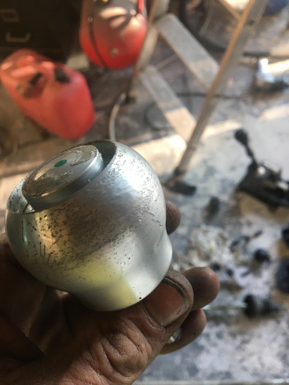

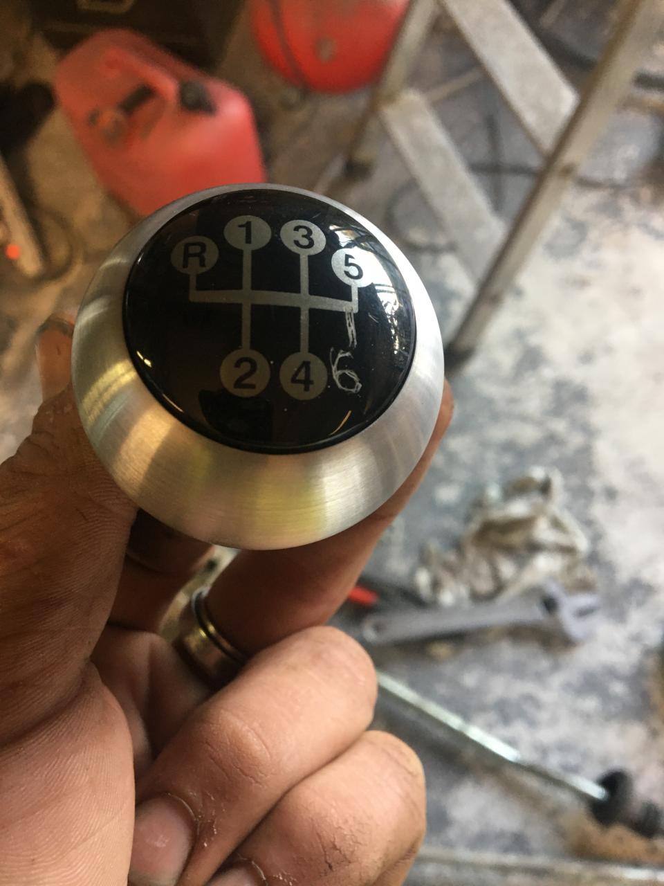

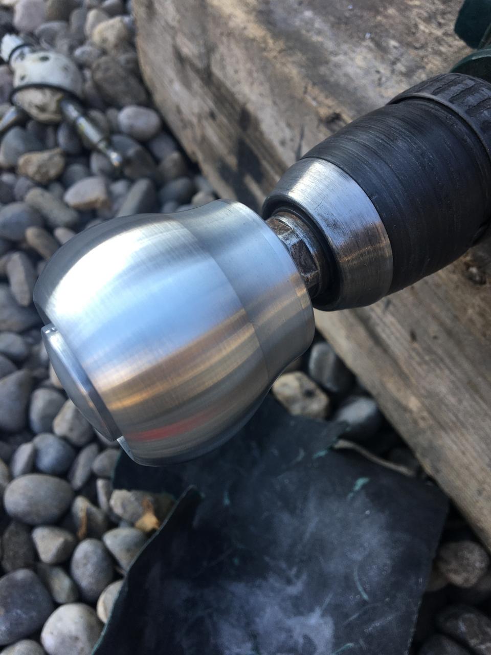

Rénovation du pommeau
la proprio d’avant avait des bagues et a abîmé le pommeau
Du pastille provisoire en attendant de trouvé une de cali turbo ph2

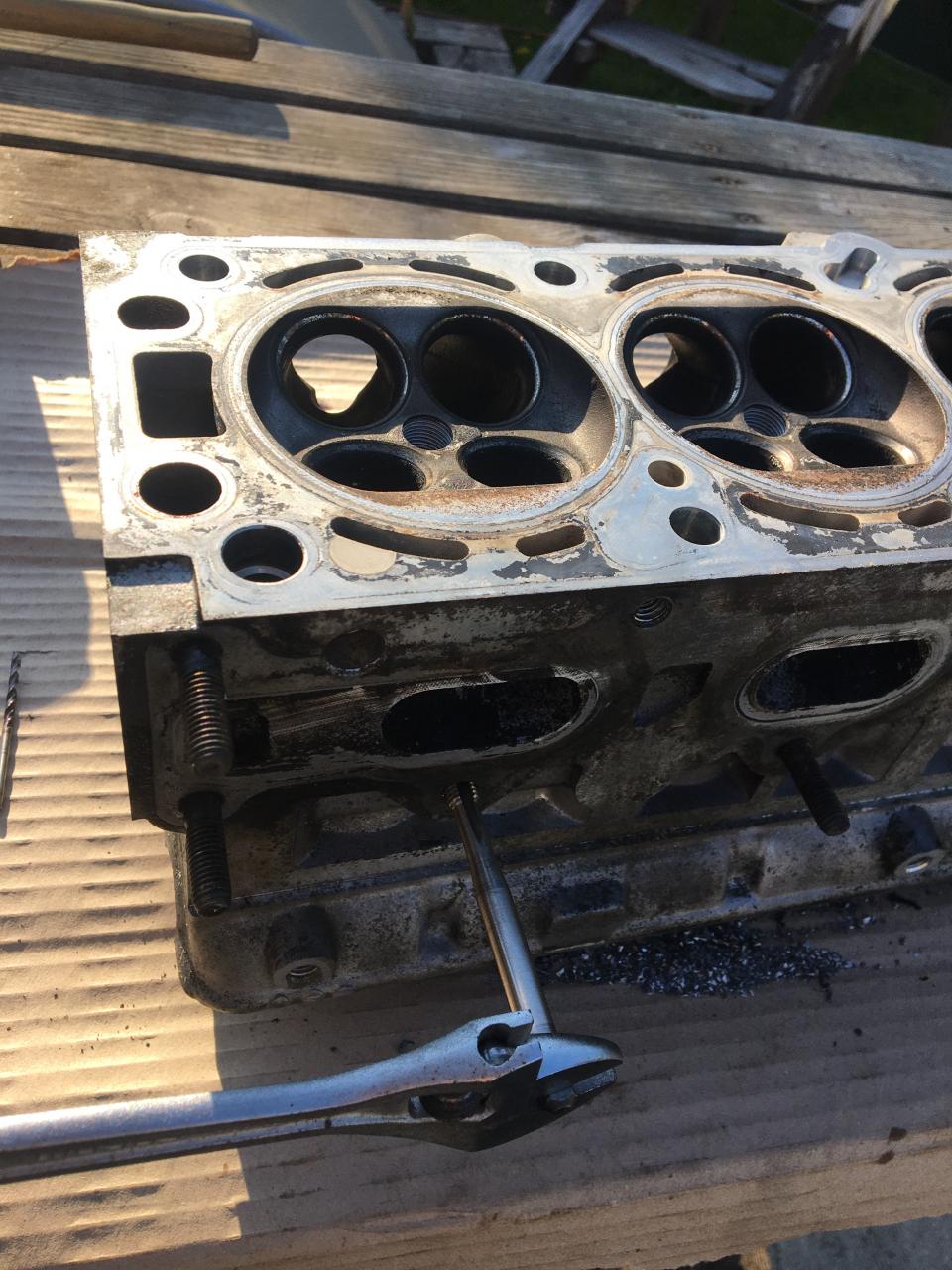

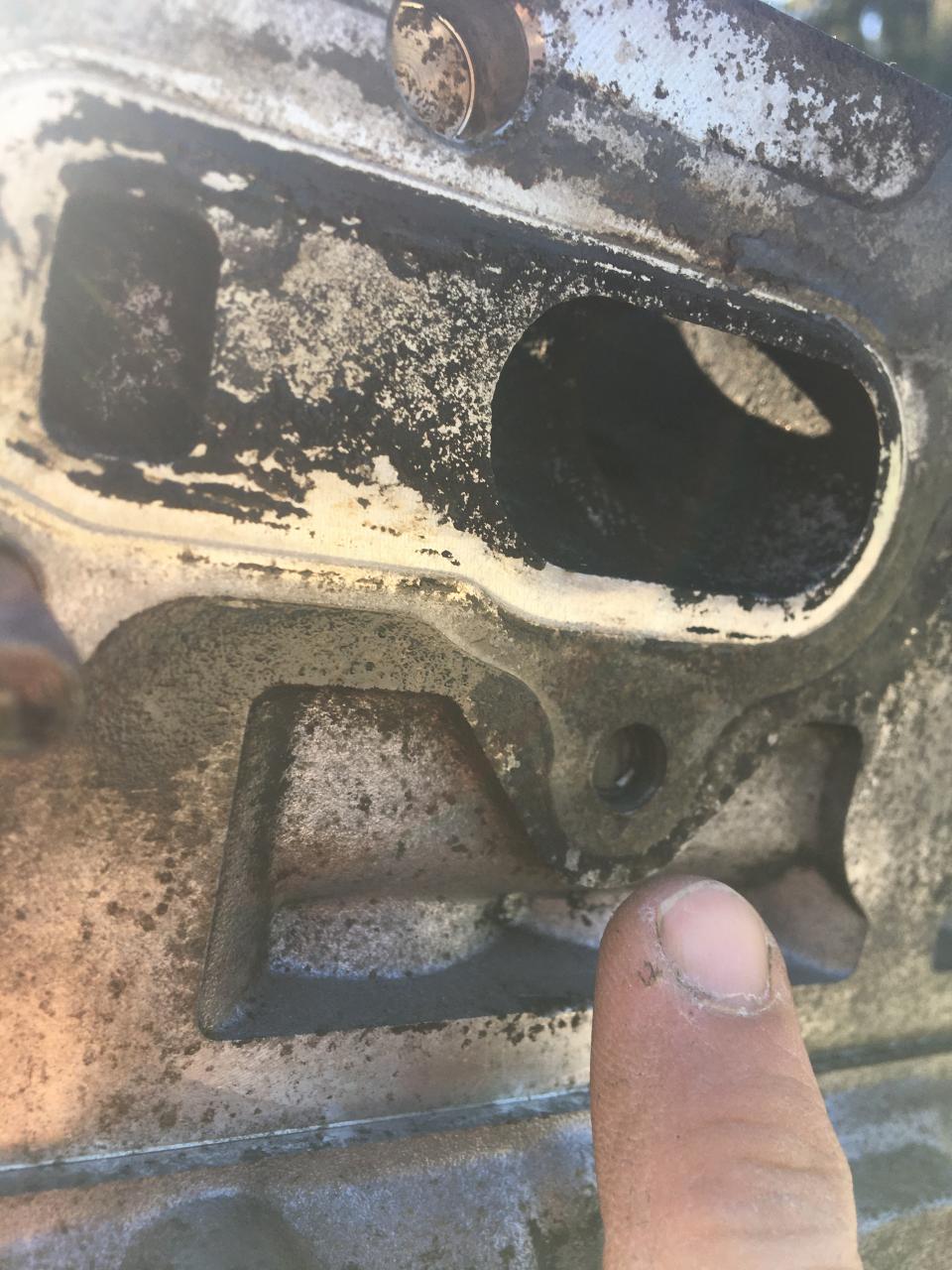

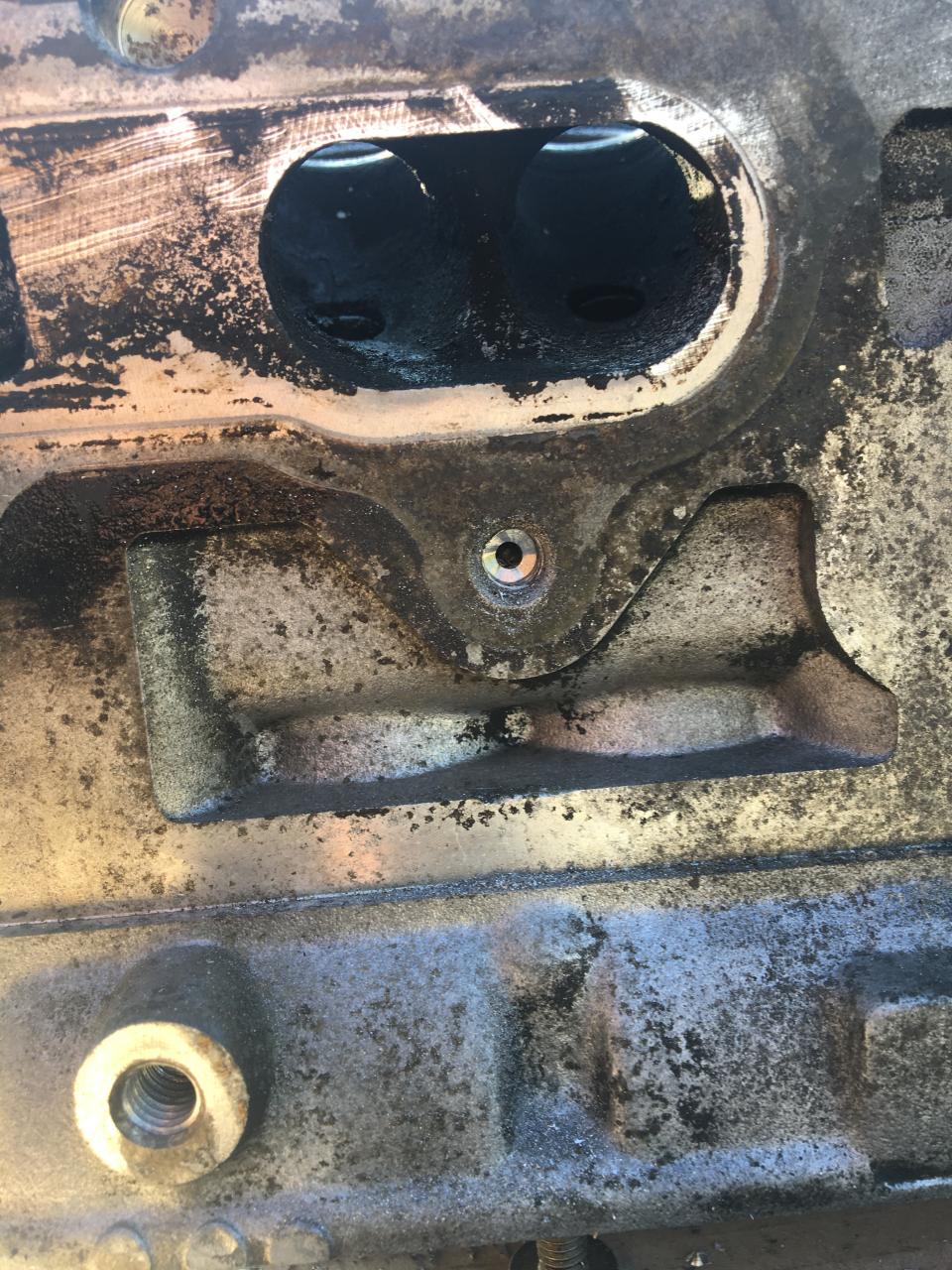

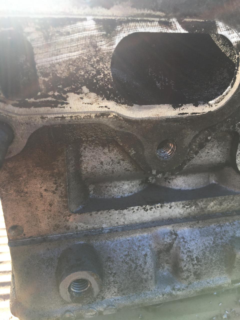

Extraction du goujon qui était cassé dans la culasse
Percage a 4mm pour être bien centré
Puis percage a 6.8,puis taraudage (m

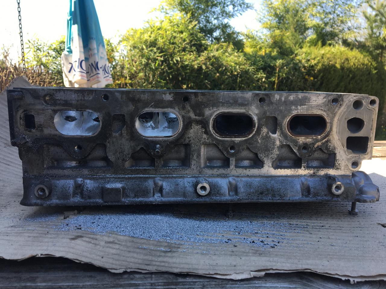

Puis l’alignement des conduits d’échappement au joint
Côté admission y’a rien à gagné,donc j’ai laissé stock.

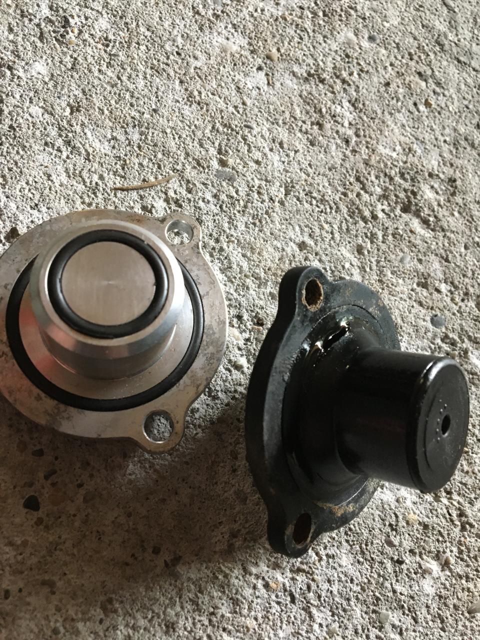

Dimanche 19 Avril 2020 18:36 |

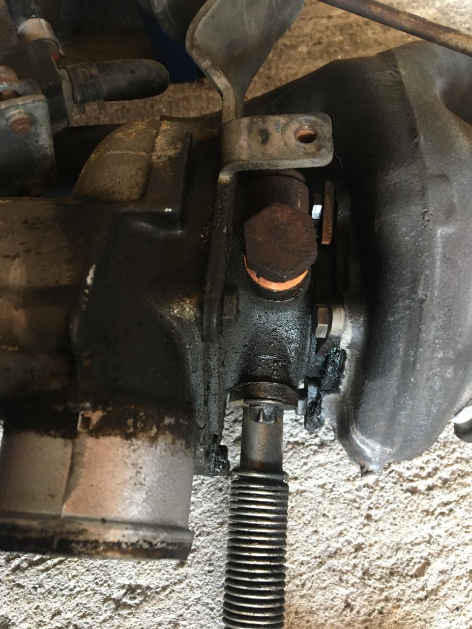

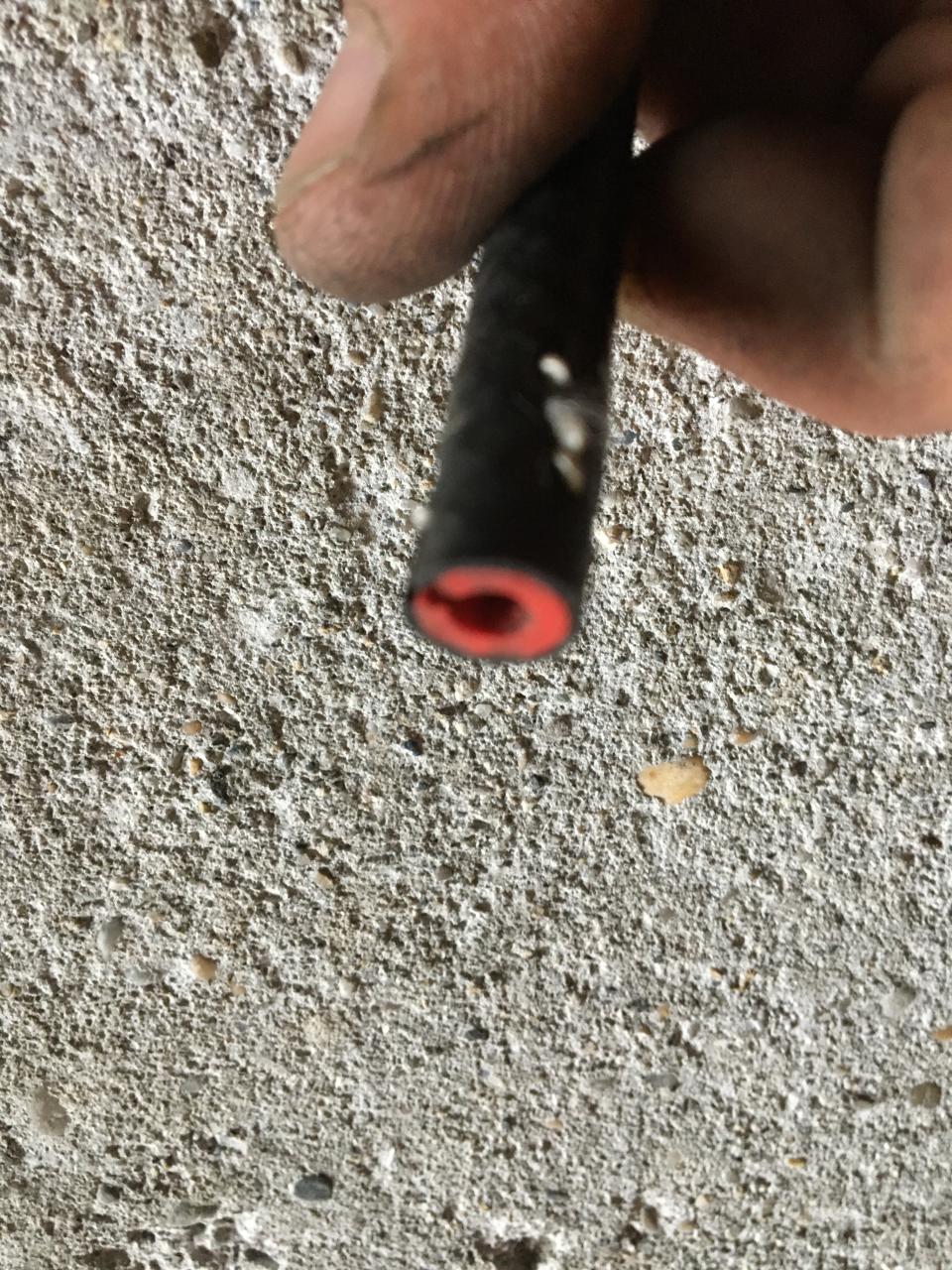

Démontage de la dump d’origine,et j’ai bien fait
Je me demande bien comment cela marchais encore
Pareil les durites de commande de l’électrovane...
Le pire c’est que le proprio d’avant avait fait démonter /vérifier le turbo par un professionnel
Facture plus de 500 euros !!(juillet 2019)

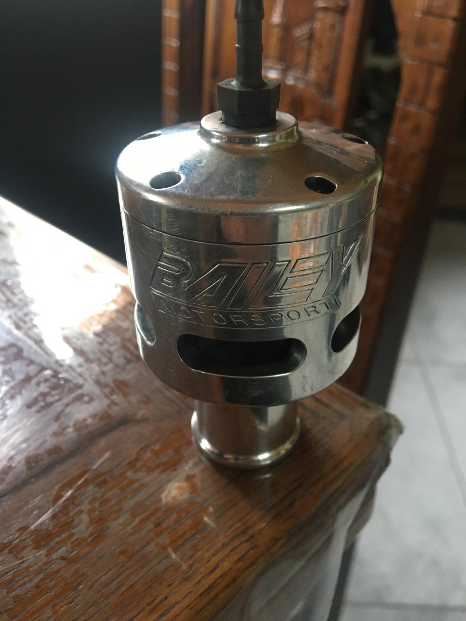

Mardi 28 Avril 2020 13:20 |
Voilà une pièce que j’attendais
Au moins le circuit de suralimentation sera exempt de fuite
Du côté de la dump
