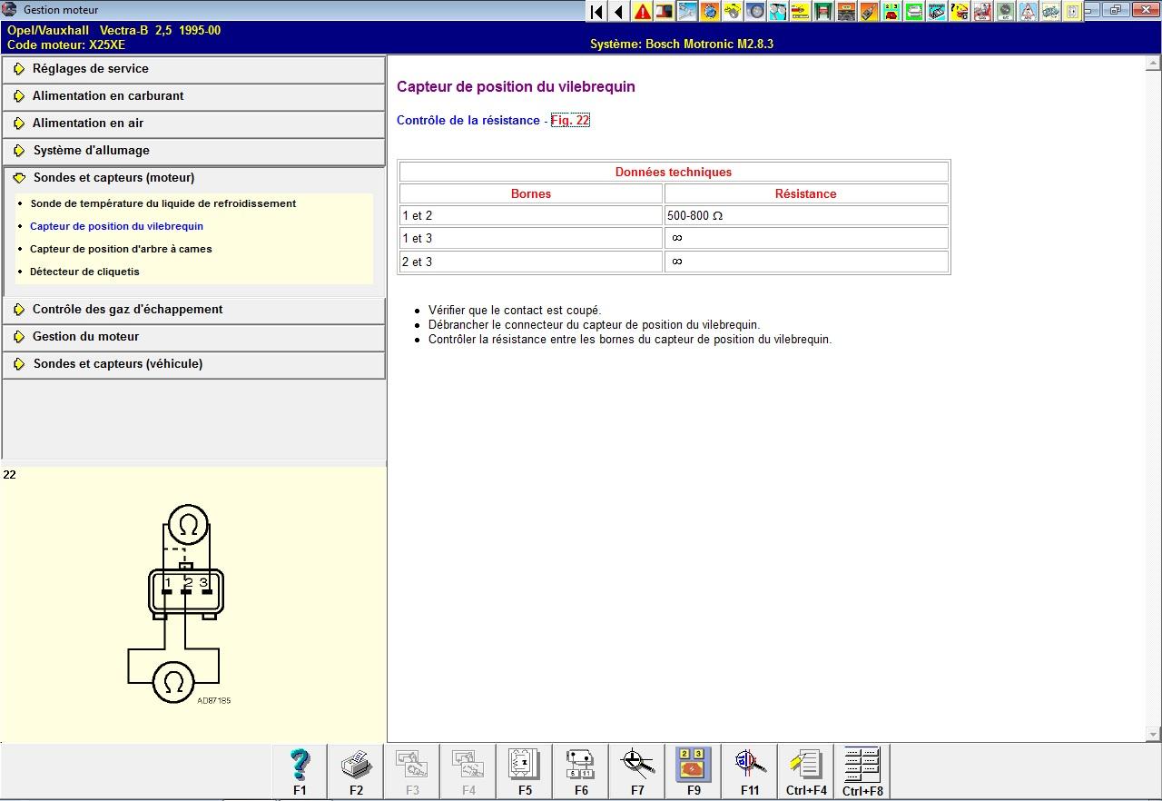

Idéalement, il faut les procédures de test composants du système de gestion moteur, avec toutes les
valeurs ou variables de test pour chacun de ces derniers.
Habituellement tu trouve tout cela dans la RTA spécifique à ton véhicule.
Ou sur des progiciels type AutoData, ou WOW:
Et plus typiquement pour un capteur PMH, une retranscription visuel via un oscilloscope est bien pratique
également, mais pas à la portée de toutes les bourses Confused !
Je dois avoir quelques infos de ce coté la au besoin Wink !

Bonsoir, est ce que ces données (capteur PMH)sont les mêmes sur un x20xev de déc 94? Mon OP-COM ne reconnait pas mon moteur (Opel Calibra).
Merci Wink
CALIBRA 2.0 16V ECOTEC MOD 95 247.700 KMS
MessagePosté le: Vendredi 28 Février 2020 11:55 Répondre en citantRevenir en haut de page
Il n’y a pas de raison
