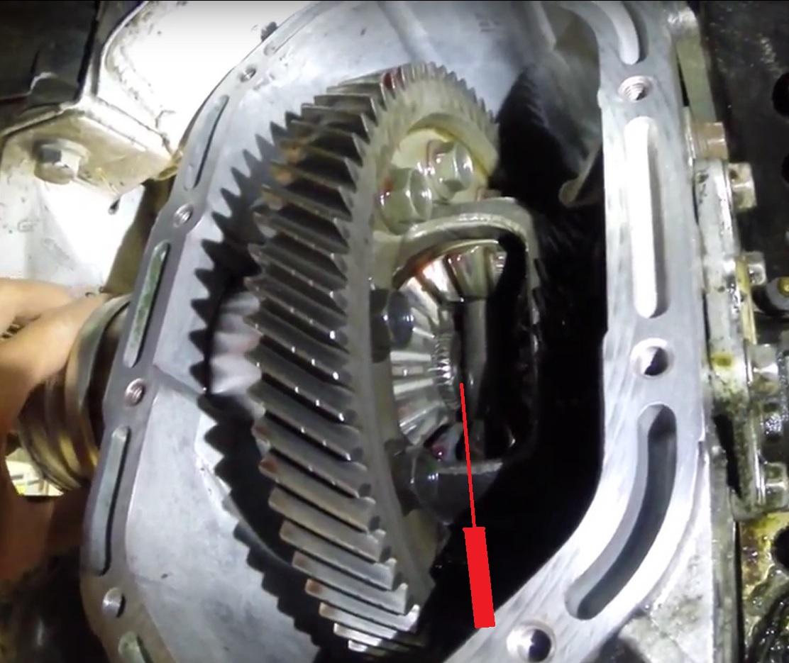

MessagePosté le: Mardi 14 Juin 2016 06:44 Répondre en citantRevenir en haut de page
si non, t'aurai pu démonter le carter de boite.
Et taper doucement avec un tourne vis plat entre la tête de cardans et le différentiel.

MessagePosté le: Mardi 14 Juin 2016 10:29 Répondre en citantRevenir en haut de page
moi je mets un petit burin entre le cardan et le carter et je tape au marteau pour faire levier . Il faut aussi tourner la tête .
MessagePosté le: Mardi 14 Juin 2016 12:32 Répondre en citantRevenir en haut de page
oué pas bête par l'intérieur, je dois la vidanger justement Idea
MessagePosté le: Mardi 14 Juin 2016 15:48 Répondre en citantRevenir en haut de page
Ca peut aussi te permettre de voir si le clips s'est mis en vrac ou pas
