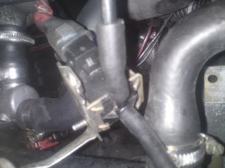

je ne connais pas le X12, mais il me semble que sur mon X20XEV y en avais une.
bref ouais si tu n'a pas de petite durite branchée au calculateur c'est forcement ça
c'est sur le coté droit de la pipe (quand t'est en face de la voiture), l'électrovanne ressemble à ça (c'est pas la même mais bon j'ai pas trouvé d'image correspondant) il y a 2 petits raccords pour les durites et une prise. elle est fixée sur les goujons de culasse via une patte.
