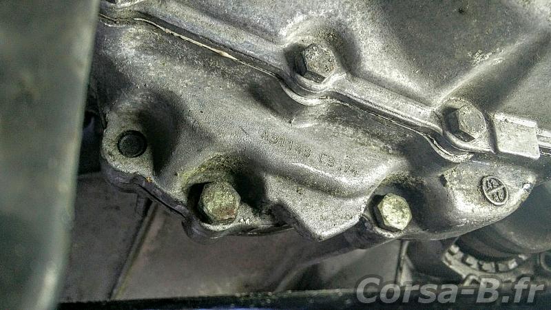

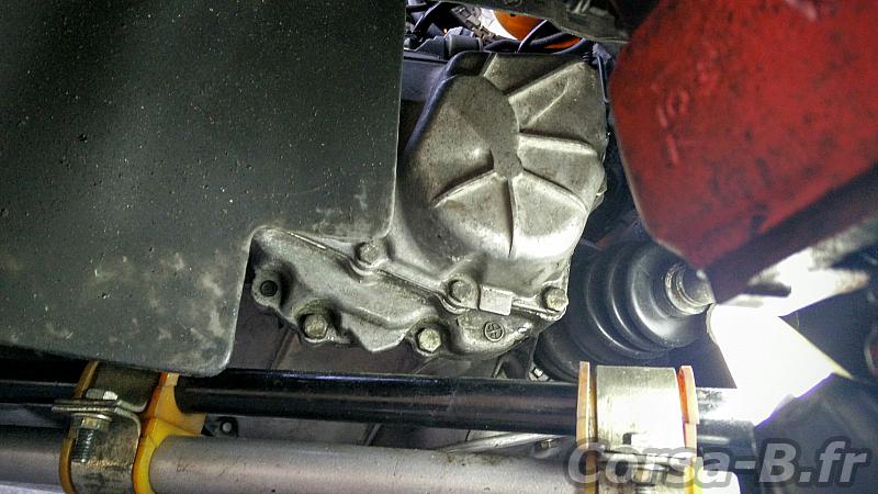

Bref, à force de discuter, on m'a soumis l'idée de prendre une F13CR avec un pont de 3.74 et de remplacer ce pont ! Donc demain j'achète une Corsa diesel avec une F13WR mais avec un pont de 3.94, reste maintenant à trouver une F13CR, mais bien sûr au moins cher possible, je ne mets pas 200€ dans une boite de vitesse ! L'idée m'est donc venue d'aller voir sur la CDX qu'il me reste pour pièces, donc d'après les infos que j'ai sur ecat24.com c'est un rapport de pont de 3.74, ça m'avance grave... Je suis allé cette après midi voir la bête et je n'ai rien trouvé pour me dire si c'est une F13 ou une F15...
Sur la bas de la boîte au niveau du passage de roue, voici ce que j'ai : A09261 C3.74
Juste au dessus, sur le carter du bout de boite, rien de gravé
Et surprise, sous le sélecteur je n'ai rien non plus !

Regarde les infos de ce coté-ci : http://www.opel-infos.de/getriebe/f13_5.html
C'est bizarre que tu n'aie pas plus d'indication après le premier code. Sinon la signification de celui-ci
A = Usine d'Aspern
092 = 92ième jour de l'année
6 = 1996 (dernière chiffre de l'année, vu que c'est une B cela m'étonnerais que ce soit 86 ou 2006)
1 = Equipe du matin.
Ca t'avance pas dans le schmilblick, mais au moins tu ne te casse pas la tête à lui trouver une signification

si elle n'est pas démontée tu cherches sur google avec la reference opel ils disent souvent ce que c'est . Si t'as rien de marqué près du selecteur il y a des grandes chances que ce soit une F15 . Quand elle est démontée la F15 n'a pas de palier de centrage au bout de l'arbre côté embrayage .
