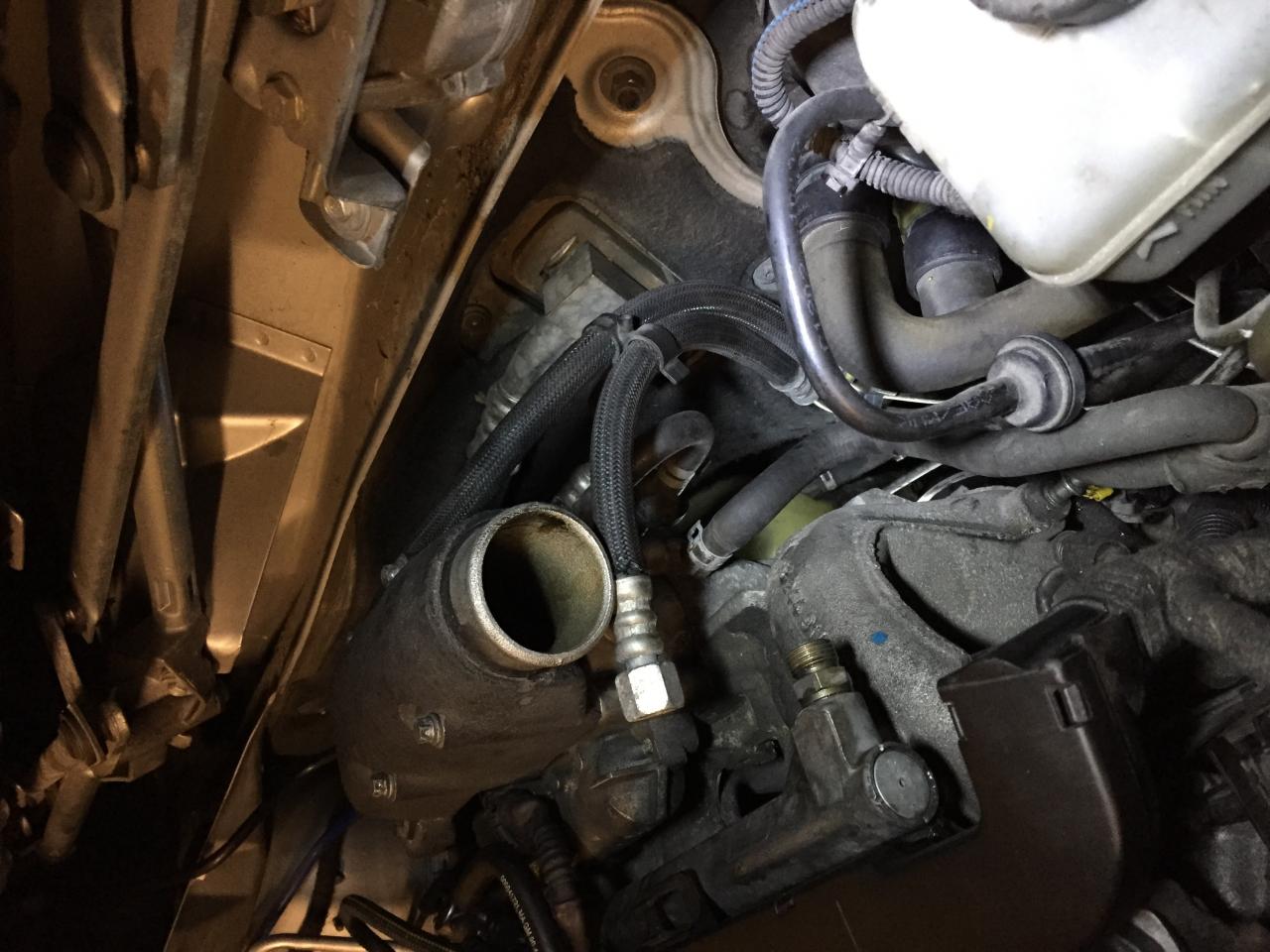

Voila la première grosse surprise sur le zaf gris ( je comprends mieux son prix)
bref c'est pas grave
j'ai retrouvé l'eau qui avait disparu de mon bocal ldr... dans mon echappment..
donc je vais faire le joint de culasse sur le zaf

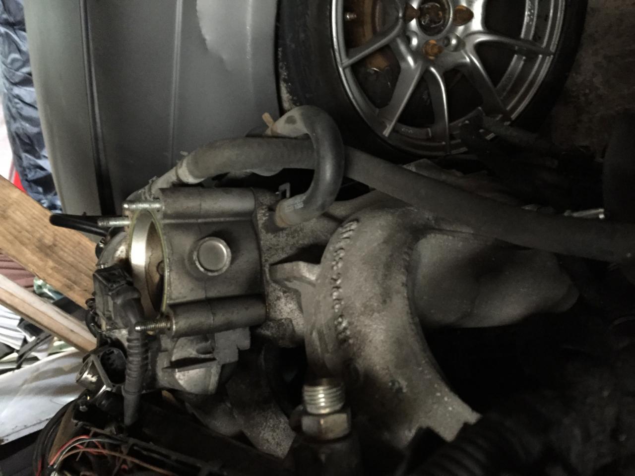

sur l'arrière du papillon il y a deux durites,
une pour le rechauffement du papillon par le ldr,et celle sur l'admi pour la depression dans le systeme de frein etc...
j'ai inversé les deux, et j'ai donc rempli toute mon admi grace a la pompe auxiliaire qu'on les zaf...
et quand j'ai tourné la clé tout a bloqué...(direct)
j'ai cru que mon probleme n'avait pas disparu suite aux travaux que je venais d' executé, et surtout que seul le cylindre 2 etait plein de ldr...
j'ai donc commencé par tout démonter pour un changement de bloc jusqu'a ce que je vois cette erreur...
de la j'ai essayé de vider tout ça de plusieurs façons, sans trop de succès
j'ai donc démonté l'admi et je remonterais ça demain...

Ah ok je vois, si tu as juste mis un coup de clé, devrait pas y a avoir de dégats vu que le moteur n'est pas en prise
En aspirant par les puits de bougie (quitte à faire remonter les pistons au fur et à mesure) tu devrais t'en sortir facilement
