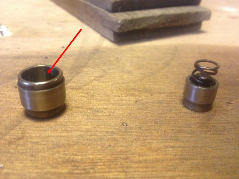

bon comme je n’est plus le temp de les faires ,et que jai un peu de demande je vous montre comment faire
Alors pour démonter le piston (on va appelé sa comme sa) il faut le taper sur une cale en bois de préférence, pour eviter de marqué le bas du poussoir
les miens etaient vraiment collé collé j'ai du tapé une 20 aine de fois Wink
voila ce que sa donne
Pendant que j'ouvre le piston, je trempe le corp du poussoir dans de l'essence pour qu'il en soit rempli...
ensuite pour l'ouvrir il y a un petit clips
moi je le met dans l'etaut et le fait sauter avec un petit tournevis et un marteau ou une pince coupante
ensuite il faut sortir le plus petit qui est a l'interieur avec une petite pince normalement sa le fait, attention il y a un ressort a l'interieur
je plonge le plus gros dans lessence aussi
ensuite enlever le ressort et on accède au clapet du poussoir avec la bille
pour l'enlever il faut juste faire sauter le clips avec un petit tournevis Wink
attention il y a un ressort microscopique ^^ celui qui tien le clapet en position fermé
Il faut tout contrôler les ressort, il se peut que le gros soit cassé. Ensuite le but et de bien nettoyer le piston et ces interne, c'est la que tout ce joue il doivent coulissé parfaitement l'un dans l'autre, sans point dur ni accro , nettoyer aussi la porté de la bille car ci ELLE fuit le poussoir ne tient pas la pression. un petit coup de tampongex sur chaque pièce ne fera pas de mal Wink
ensuite remonté le clapet avec la bille
puis remplisser le piston avec de l'huile
normalement il doivent etre bloqué l'un dans l'autre si la bille ne fuit pas ...
pour contrôler que le clapet fonctionne il suffit d'appuyer sur la bille avec un petit tournevis
après il reste a remonter dans le poussoir qui aura aussi été rempli en huile et voila ...
je ne remet pas le clips car il ne sert pas a grand chose, entre le ressort de soupape et l'acc il peut pas aller bien loin Laughing

jai oublier de precisé mais pour les testé voir si il sont étanche il faut les remetre sans resort voir si le petit tombe il n 'est pas etanche
a cette etape la
