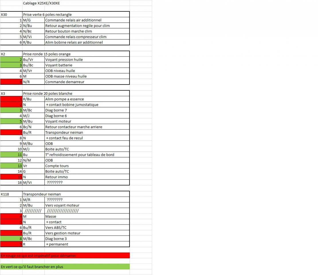

je viens de rentrer une omega B V6 X25XE, si tu veux m'envoyer ton boitier avec transpondeur et clé je pourrai l'essayer . En plus il y aura les défauts mémorisés . je pense que les boitiers sont compatibles .

Vendredi 24 Avril 2015 20:10 |
Je t'ai listé ce que j'ai trouvé . Il me reste a essayer ça en m'isolant du faisceau habitacle . Je ferai un poste quand tout sera testé .
C'est petit mais je n arrive pas a faire plus gros
Au faite ca démarre sur la mienne, la puce est collée a la place de la lampe de la clé .

Ok merci, je vais pouvoir brancher quelque truc déjà. Pour la taille on peut l'avoir plus gros. Donc sa vas.

C'est bon avec tout ce qui est en rouge de branché ca démarre . Pour les essais j'ai gardé le + contact de la borne 2 et le fil qui part a la pompe a essence . Tout le reste était coupé .
Donnes moi ton adresse par MP pour que je te renvois ton boitier .
