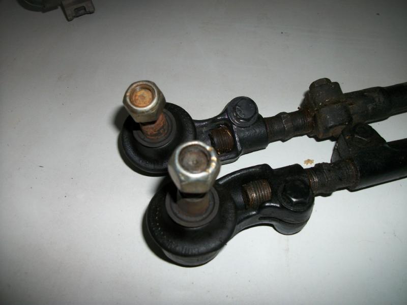

en voulant monter mes nouvelles rotules de direction je suis tomber sur un pépin, les nouvelles n'ont pas le même filetage que celle sur la kadett... (filetage plus "gros" sur la kadett, moins fin quoi)
En cherchant sur les différents sites de magasinier et VPCistes, j'ai vu qu'apparemment il y aurait des différences entre montage pré et post-81. Mes rotules sont bien des modèle post-81 (réf. moog : OP-ES-5370 & OP-ES-5373) et ma kadett est de 83... l'info que je trouve sur les sites de magasinier est que le filet coté barre de direction est du M16x150, mais c'est pas ce que j'ai sur ma barre de direction (en tout cas ça se monte pas) et en cherchant je ne trouve pas d'autres références avec une filetage différents.
Bien évidemment je m'en foutrait encore de changer mes écrous de réglages de direction, mais ceux-ci sont également en "double" 16x150 et le filet coté arbres de direction est évidemment le même que coté rotule.
Quelqu'un saurait me dire si ce genre de rotule ont été montée sur un autre modèle, ou éventuellement je pourrais trouver ça et/ou au moins le filetage exacte de mes boulons de serrage ?
La j'suis un peu dans la merde, à la rigueur m'en foutrait de changer l'arbre de direction complet mais en plus de couter... un bras (on applaudis) ceux-ci ne sont manifestement plus disponibles. Et les rotules sur la caisse sont morte de chez morte. (coté passager ca pourrait encore aller mais coté conducteurs ça fait carrément peur et vu l'extracteur utilisé faut que je recoupe 1cm de filet pour arriver à mettre un boulon dessus)
Edit : je vois des sujets sur les fofos anglais de types ayant le meme soucis qui datent de 2 ou 3ans. J'sent que je suis bon pour trouver une solution alternative Rolling Eyes Evil or Very Mad

Non des pièces de kadett E n'irons pas, le filetage ne sera pas le bon, les rotules ne sont pas les mêmes.
Ou alors il faut que je passe des jambes de force de kadett E avec des bras de direction de kadett E parce que le montage de la rotule ne se fait pas de la même façon sur la D que sur la E.
J'vais me retrouver le bec dans l'eau à cause d'une rotule à la con quoi.

Si non, il faudra changer tes jambes de force et les bras de direction, par celles de Kadett E/Astra F/Vectra A/Calibra.
MessagePosté le: Lundi 20 Janvier 2014 12:57 Répondre en citantRevenir en haut de page
Et donc si je fait ça faut que je me trouve des bras de directions et des cardans, que je rachète tout le nécessaire pour remettre mes jambes de force en état...
... vais continuer à chercher et sinon voir si ya pas moyen de remplacer les rotules d'origines par de l'uniball.
Quelqu'un pourrait bien me confirmer que les rotules d'astra F sont bien en M16x2 ? Et eventuellement me mesurer la longueur du tout.

Oui, Vectra A en M16x200, donc astraF/calibra aussi.

Je ne sais pas si celles des Astra sont les mêmes ,sinon je crois que j'en ai par contre je ne pourrais que vérifier que vendredi.
pratiquant le slalom auto je viens de changer de monture et d'acquérir une astra gsi 16v préparé avec laquelle je vais participer à différente épreuve de la coupe de France de slalom.
MessagePosté le: Mercredi 22 Janvier 2014 21:57 Répondre en citantRevenir en haut de page
A fortiori les astra F iraient... j'ai ca en commande je vais chercher mes nouvelles rotules vendredi ou samedi.

pas de 200 les rotule sont identique dimension du cone 13 ref OP-ES-5565 et OP-ES-5562 D+G
