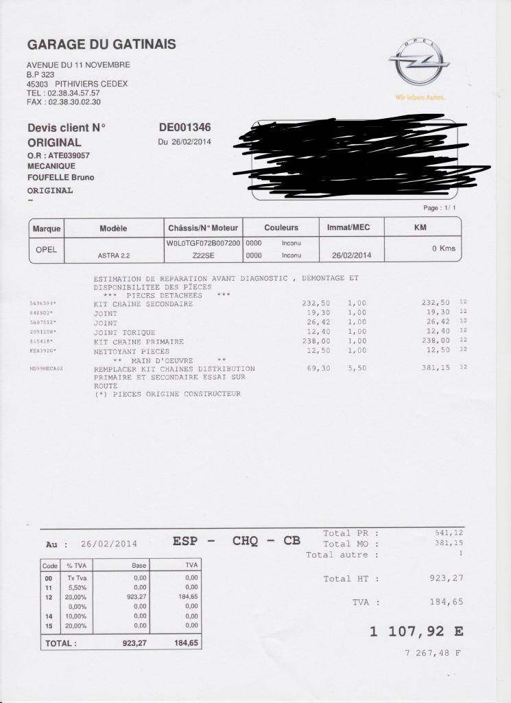

Pour commencer :
1- la moindre des choses cela aurait été de demander mon accord pour continuer la discussion sur un forum.
2- Pour que tous le monde ai les éléments en main.
Dernier SMS que je t'ai envoyé :
Citation:
Salut
Je viens au nouvelle.
Le garagiste (que je connais bien) que j ai étais voir ne veux pas y toucher sans expert assurance ou judiciaire.
J ai un devis d une concession Opel estimatif pour 1100 euro (ont calculé pour 2 chaînes). Pareil ne veulent pas ouvrir sans expert.
Vente qui n a que 2 mois ....
J ai contacté mon assistance à titre informatif. Ils rejoignent les dires des 2.
Pourquoi, car la raison est simple si il y a un problème plus grave ou il y a encore un problème après je ne pourrais pas me retouner voir au pire. Le vendeur se retourner contre eux.
Et l assistance m a même informé que ce problème relève du vis caché article 1641.
Voilà je pense avoir tout dit, la balle est donc dans ton camps

Devis Opel (pour les 2 chaines et ce sont les tarifs) :
