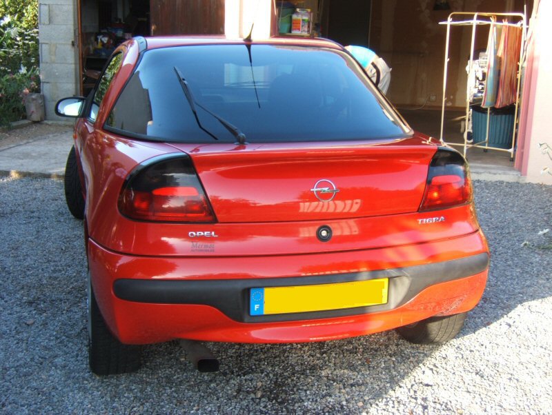

Voilà ma nouvelle Tigra ::excellent
1.4L 16s, modèle 1995, Rouge Magma
Pack élégance (Jantes alu, antibrouillards AV, volant cuir), intéreur confettis powaaa!
139000km mais moteur HS vraissemblablement. Il n'y a plus d'huile sur la jauge Laughing
La proprio dit qu'elle a vérifié 1 semaine avant de tomber en panne les niveaux.
En fait je soupçonne qu'elle regardait son niveau à chaud, donc forcément la jauge était pleine d'huile.
Carrosserie propre, pas de coup, mais peinture délavée (Meguiars à venir). Traverse avant et arrière tordues d'après le dernier CT.
J'ai toutes les factures depuis l'achat (86577 Frs).
- 2 pneus 20000km, 2 pneus 8000km (185/55/15)
- Roulements arrières, kit freins AR, rectif tambours, plaquettes, disques (18000km)
- Vanne EGR (10000km)
- Silencieux AR + intermédiaire (6000km)
Plus de boîte à air d'origine mais un KAD Green.
Sous le capot y'a un klaxon j'ai halluciné (2 trompes). La fille m'a dit que ça fait un bruit normal mais j'ai pas pu tester car y'avait plus de batterie.
Faut que je loue un plateau pour aller la chercher Cool
Une petite photo (sous la pluie pour pas changer) en attendant les autres.
Des photos de cet été après polishage.

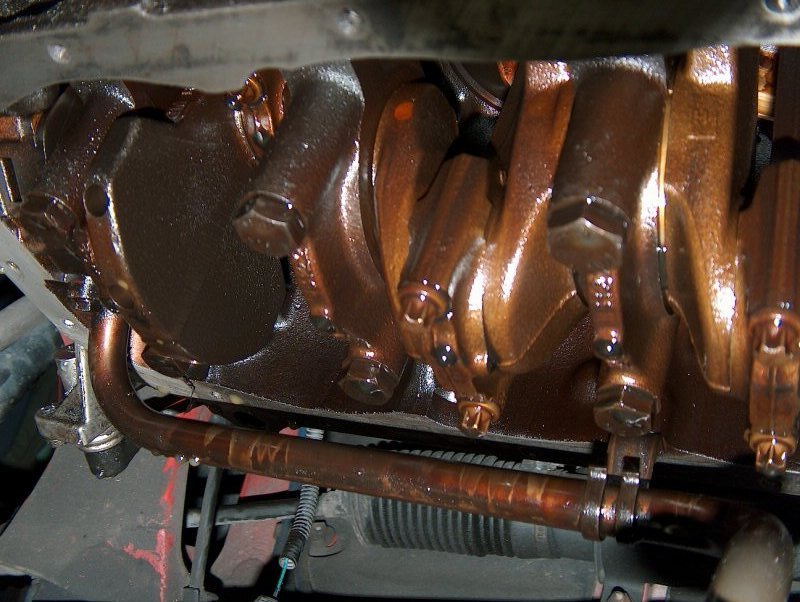

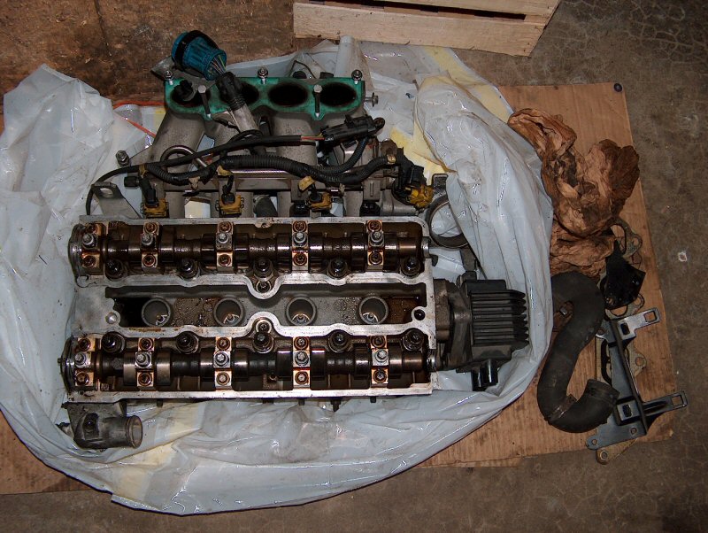

TiGrafizm
Messages: 422
MessagePosté le: Mardi 26 Décembre 2006 22:35 Répondre en citantRevenir en haut de page
La suite des travaux en photos.
Voilà où j'en étais rendu.
La culasse était sortie.
L'état des pistons qui sont recouvert de calamine, le joint avait l'air ok.
La culasse.
Aujourd'hui, nettoyage du plan de joint, des pistons et du papillon.
On peut voir que les pistons sont marqués comme ceux d'Eric. Jamais eu de casse de distri d'après la proprio... vice caché? Laughing
Ici on peut admirer la bête de klaxon que j'ai eu avec Laughing
Démontage de la pompe à eau, du galet tendeur qui était bloqué.
Démontage du carter d'huile, pas de casse au niveau des bielles à priori.
Tu vois Philou, la peinture n'est plus vraiment clinquante Laughing
Un coup de Meguiars, et ça repart!
Demain j'y retourne!
Et merci mamie pour le garage, j'en aurai chié dehors Laughing

la-sentenza
Inscrit le: 03 Juil 2006
Messages: 915
Voiture: Tigra X16XE
MessagePosté le: Mercredi 27 Décembre 2006 00:25 Répondre en citantRevenir en haut de page
Mais non les encoches sur les pistons c'est normal!!!! c'est des pistons forgés, sur x16xe y'a des encoches coté admission mais aussi echappement Wink
Sinon bon courage pour la suite Very Happy
TiGrafizm
Messages: 422
MessagePosté le: Mercredi 27 Décembre 2006 01:05 Répondre en citantRevenir en haut de page
Oui je sais Laughing
Les encoches côté admission d'accord mais comme Eric côté échappement ça a cogné. Confused
On voit pas très bien sur les photos.
