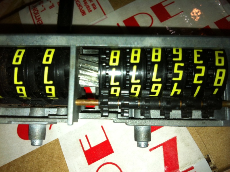

en passant à la station essence j ai remis mon compteur journalier a zero.en repartant je me suis apercu que mon kilometrage ne marchait plus,arivé à la maison demontage du compteur et la.....

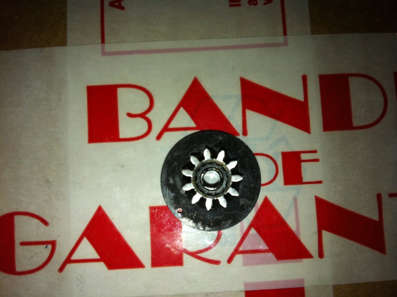

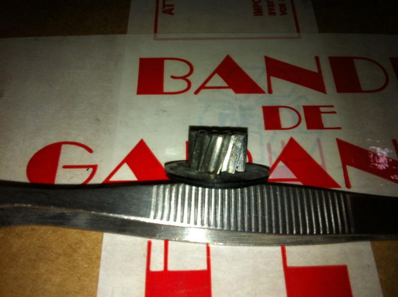

l engrenage en contact avec la vis sans fin qui fais tourner les rouleaux completement casser en morceau .

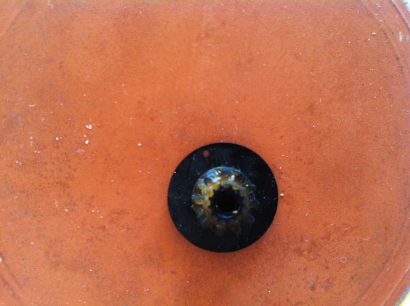

j ai demonter les 2 autres compteurs que j ai et pareil le plastique de l engrenage est completement mort et se desagrege au toucher.
c est un probleme recurent sur ce type de compteur et bien sur la piece n est pas detaillable chez pepel....

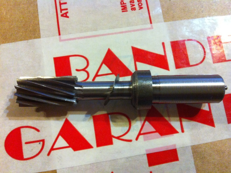

apres quelques difficultées a trouver les bonnes cotes pour en refaire un,voici le proto du nouveau pignon qui est fini je test ca ce we si ca marche correctement.

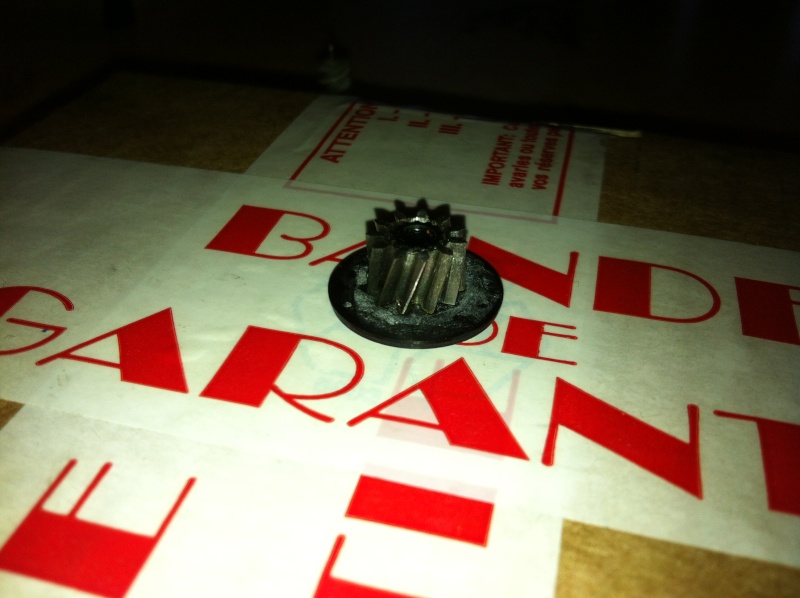

donc pignon acier à la place de celui d origine monté serré/collé
pignon remonté
la piece en cours d usinage
donc il faut compter 60 euro en definitif par pignon vu le travail d usinage, l usineur serait ok pour m en faire une petite serie mais il a besoin de savoir combien car il veux pas bloquer la machine juste pour 1 ou 2 pignons
la question est de savoir si quelqu un est interessé?

Très joli mais 60 euros c'est un peu cher!

En meme temps la piece ne s usine pas en 2 minutes car j ai vu le temps passé dessus .
Tu vas racheter un compteur environ le meme prix pour qu au final le pignons peut recasser à tout moment .
J ai preferé faire usiner un pignon pour etre tranquille, apres j ai servi de cobaye dans le sens ou je l ai monté sur mon compteur j arive presque à 800 bornes depuis et pas de soucis d usure du reste pour le moment.
J oblige personne j ai fait ce post car mon usineur a tte les cotes pour les faire maintenant et que ca peut servir a ts les possesseurs de compteurs de kadett car ce pignon est une maladie dessus.
Par contre si tu trouve moins cher ailleur tu m interesse

c'est sur que vu la taille de la pièce et le type d'engrenage à denture oblique, le prix ne peut pas être une paille !
mais si ça peut sauver un compteur en voie de disparition Wink
