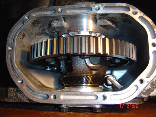

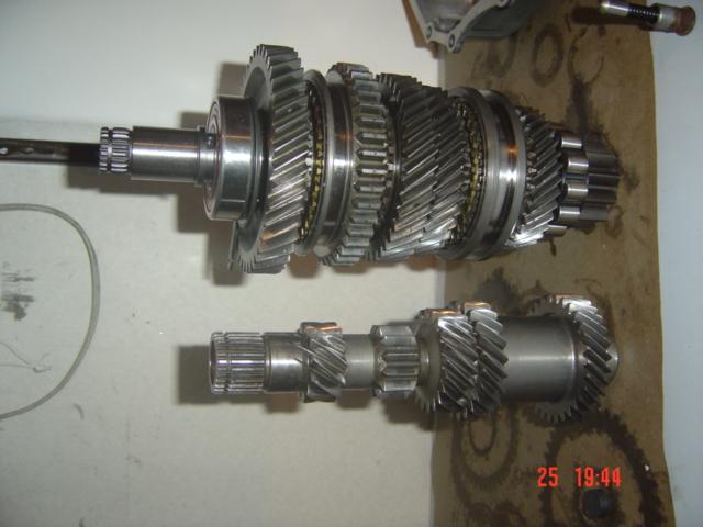

Je suis en train de monter un couple 5.18 taille droite de chez BACCIROMANO . Je voulais vous faire profiter de l'avancement étapres par étapes .

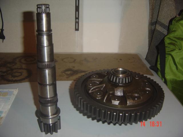

Tout d'abord la bête avec la couronne montée sur le differentiel :
La différence avec l'origine de F18 :
Après 2 heures de nettoyage :

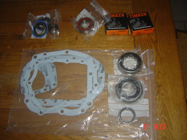

La pochette de joints et roulements :

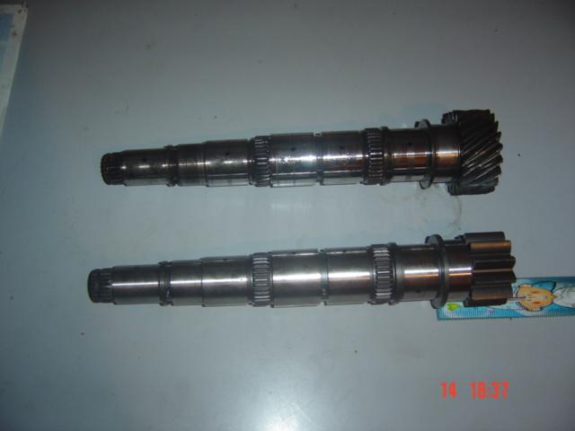

L'assemblage de l'arbre primaire : 1è et 2è de WR et 3è et 4è de CR .

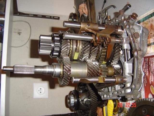

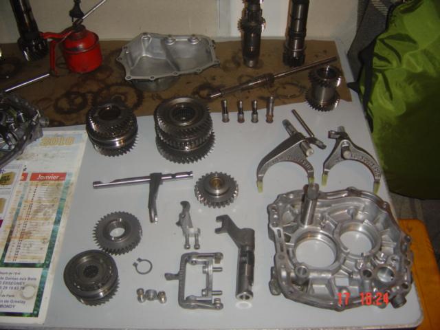

Le montage des pignons de 1è, 2è, 3è et 4è :
L'arbre étant prévu pour F18 et F20, j'ai du récupérer le roulement a rouleaux de la F18 pour remonter le pignon de 4è . Le montage est légèrement différent, le roulement s'ouvre en 2 et il n'y a pas de demi-lunes entre le roulement et le pignon . J'ai eu aussi un soucis pour remettre les demi-lunes entre 3è et 2è, j'ai du les faire rectifier de 3 centièmes car elles ne rentraient pas dans la gorge . Sinon pour le moment pas de soucis .

Bon boulot.
ça change quoi une taille droite?
Mercredi 26 Septembre 2012 06:03 |
Plus solide mais plus de bruit

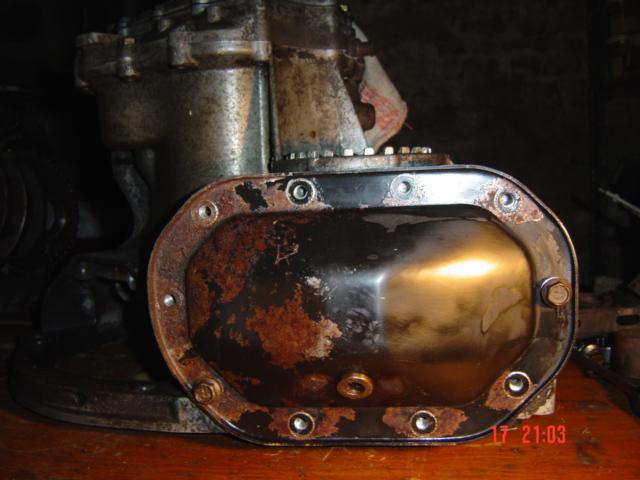

Bon j'ai avancé, tout est monté et la boite fermée :
Assemblage des 2 arbres :
La boite fermée . Le pignon passe nickel dans la F16, il n'y a même pas besoin de tailler dans le carter :
Le couvercle avec le bouchon de vidange car les boites sont plombées donc c'est mieux pour vidanger :
Il me reste a mettre l'embrayage de la daewoo nexia 1.5 16V pour être en 215 .

F16 en 3.94 sa va pas mal mais sur terre avec le 2L je pense que tu va devoir ouvrir toute les trois course. Trouve toi une f18 avec un ration pas trop mal, c'est ce qui conviendra le mieux si ta pas trop de budget
Chichi ta mos quoi comme couvercle, car moi je vidange toute les deux course!! Sa lime for la dedans
