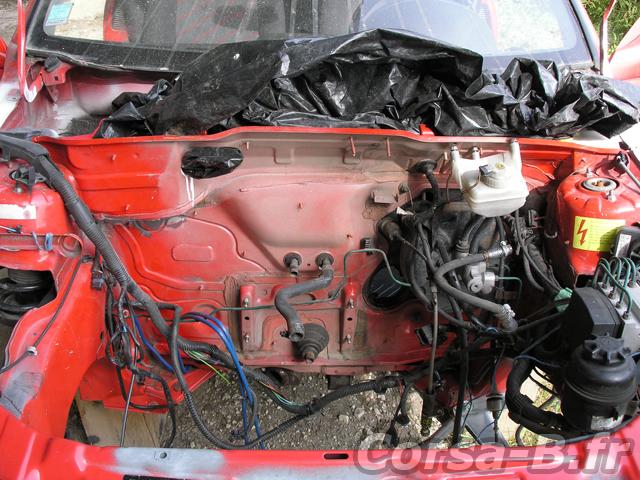

Justement non le trou est bien absent, il est localisable car y'a un genre de léger renfoncement mais c'est pas troué d'origine...
Je regarderais ce soir dans mes photos du swap si on le voit...

j'ai trouvé ça, on voit bien le câble de l'embrayage mais pas celui du compteur comparé à celle de kenny... Idea
