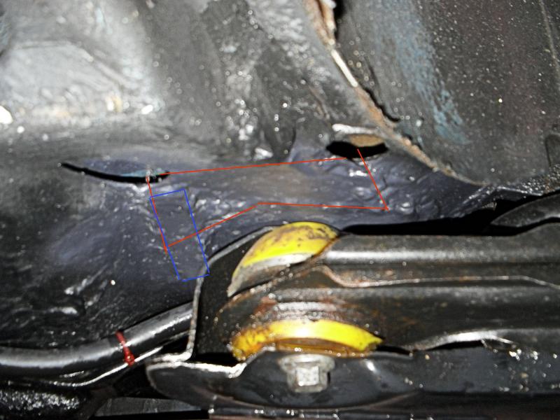

MessagePosté le: Mercredi 21 Septembre 2011 23:37 Répondre en citantRevenir en haut de page
Voilà je t'ai fait une photo, pas évident à prendre et en plus avec l'épaisseur de peinture j'ai du mal à voir les traces des soudures.
Donc sauf erreur de ma mémoire, en rouge se sont les découpes que j'ai faite , en bleu c'est un fer plat pour rigidifier. Je me suis rappeller que j'avais mis cela car lors de la découpe j'ai enlevé trop de matière et pour ressouder et bien balo. J'ai opter pour le rajout ce qui permet d'1 de rigidier et 2 surtout de ressouder correctement tous les morceaux.
Si tu fait des découpes en dessous, surtout pas de découpe ou vient se poser le berceau. Et pense lors du ressoudage de l'écrou de vérifier sa position par rapport aux trous du berceau. En gros de le remettre dans sa position d'origine.

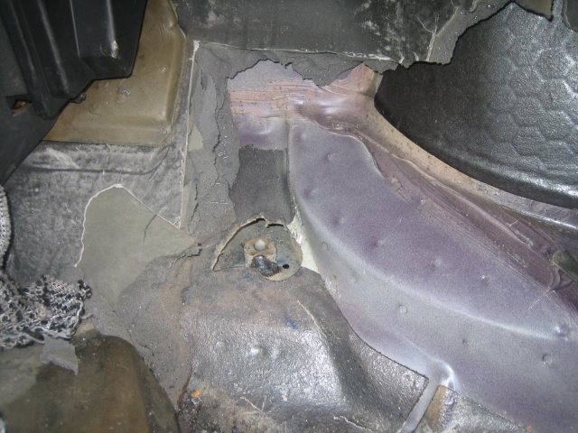

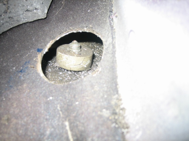

MessagePosté le: Samedi 15 Octobre 2011 20:11 Répondre en citantRevenir en haut de page
voiçi l'insert en question.comme je le pensais(surtout comme je l'éspérais....)c'est accessible de l'intérieur.
N.B.:là,j'ai coupé a la vite fait sur une cali désossée.je ferait un trou (assez grand pour passer une douille)avec une cloche,et remplacerait l'insert par un écrou.rebouchage juste avec un capuchon style ceux sur le plancher.
merci kult45

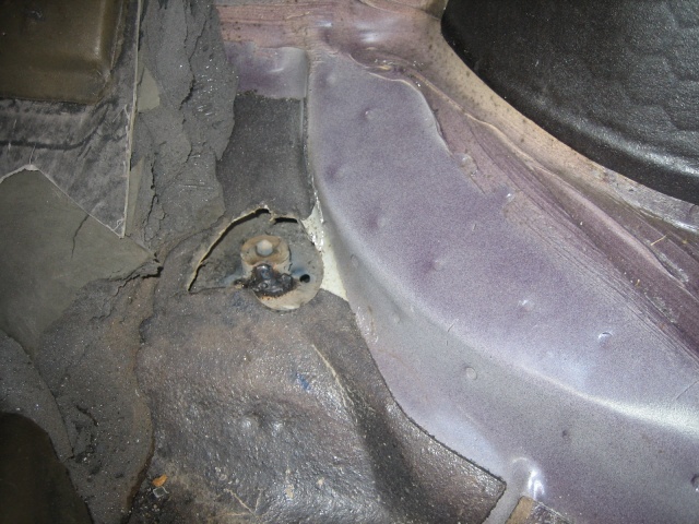

MessagePosté le: Samedi 15 Octobre 2011 20:44 Répondre en citantRevenir en haut de page
ce serait plus pratique de soudé l'ecrou dans la caisse.
B*** M****
Invité
MessagePosté le: Samedi 15 Octobre 2011 22:36 Répondre en citantRevenir en haut de page
il a pas le matos ... mais si il connait un petit garage ou une entreprise de chaudronnerie, il peux toujours demander de faire 2 point de soudure Wink
pas à l'étain quand même Laughing
MessagePosté le: Dimanche 16 Octobre 2011 09:45 Répondre en citantRevenir en haut de page
Ce n'est pas un pas standard, tu ne peux pas remettre un écrou standard. Mais si ton filetage de la bague n'a rien tu l'a remet.
Mais si tu connait quelqu'un qui peut te refaire une bague neuve avec le bon filetage part dessus. Mais soude le tout à l'arc ou au mig. Par également sur une vis neuve pour éviter tout problème.
Mais bien pour l'info pour le faire à partir de l'intérieur, l'avantage d'avoir trouvé une caisse pour le faire.

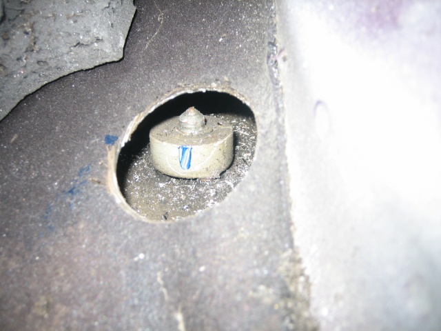

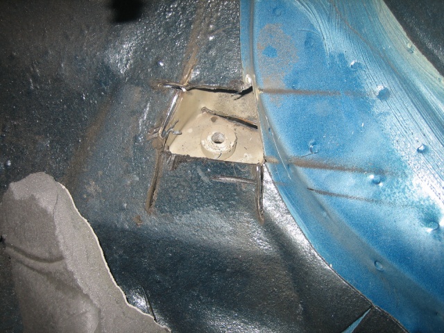

MessagePosté le: Mardi 01 Novembre 2011 18:46 Répondre en citantRevenir en haut de page
tole très fine a cette endroit.galère pour gratter la peinture.j'ai agrandi le trou au dremel,je vais souder et ne pense pas reboucher le trou(inutile a mon gout)parcontre,je n'ai pas oublier l'antirouille [/quote]
MessagePosté le: Mardi 01 Novembre 2011 19:17 Répondre en citantRevenir en haut de page
Oui il vaut mieux en mettre
MessagePosté le: Mardi 01 Novembre 2011 19:45 Répondre en citantRevenir en haut de page
Tu peux fair une vue plus éloigné pour voir exactement ou cela se trouve ??

MessagePosté le: Samedi 05 Novembre 2011 09:23 Répondre en citantRevenir en haut de page
voilà
