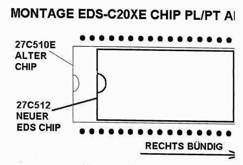

salut à tous, voilà, j'ai reçu une eprom améliorée pour ma titine mais le problème c'est qu'elle est plus courte de 2 pin par rangée par rapport à celle d'origine donc je sais pas si je dois la monter ou non et surtout comment je dois la mettre en place (côté encoche, côté opposé ou alors centré).

Moi j ai eut le cas avec une EDS , je regarderai pour retrouver le schéma dans la journée

oui c'est normal,j'ai aussi un eprom sur mon C20XE avec 2 pin de moins et ca va tres bien.Le vendeur m'a dit coment l'installer,mais je ne me souviens plus de tete de quel coté on laisse les 2 pin de libre.
envoi lui un MP et il te dira ca.

Dimanche 12 Février 2012 11:32 |
Voici le schéma de montage EDS
Dimanche 12 Février 2012 12:04 |
Voila c est ce schémas que j ai aussi

pour ma part je viens d'avoir une réponse du vendeur qui avait juste oublié de me donner un schéma de montage (qui d'ailleurs est identique à celui que vous avez publié).

D'origine l'eprom du M2.8 est un 27C510 et c'est introuvable dans le commerce.
Donc ils ont adapter avec la 27C512.
