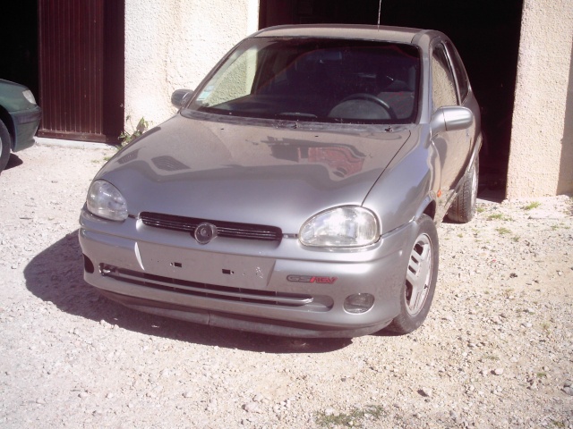

bonjour, j'ai édité mon message pour avoir la continuité des travaux sur la première page histoire de pouvoir suivre ça
à l'achat
je commence par démonter l'aile et le passage de roue et je lève la caisse pour pouvoir accéder au dessous
jusque là tout va bien
