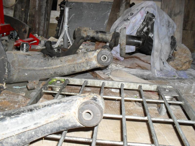

Voilà étant entrain de commencer à préparer mon passage en 5 troues.
J'ai vu que sur les triangles AR au niveau de 2 silents blocs, c'est dernier, on l'alésage pour la vis de fixation décentrer. Comme les kits de cambrage. Voir photo qui montre de quoi je parle.
Donc 1ère question, est ce normal ? J'ai aucun souvenir sur les triangles poser actuellement sur ma calibra, pour savoir si cela est pareil.
Et 2 ème si c'est oui, le décentrage (le positionnement du silent bloc) n'est pas tout a fait le même sur les 2 triangles. Vous pensez que cela aura une grosse incindence sur le carrosage ???

Ayant monté des silents bloc irmscher sur 8s qui etaient fournis avec les ressorts. Je peux te dire que les tiens y ressemblent comme 2 gouttes d'eau !
2 possibilités soit c'est des triangles de calibra avec chassis sport.
Soit cela a été monté après (ils paraissent bien propres sur la photo !)
Car ceux d'origine sont centrés au niveau de l'alésage.
Pour la 2e questions, je te dirai dans qques semaines car je vais les demonter donc je pourrai voir si ils ont bougés/tournés avec le temps.

Pour moi, dans ma tête ils sont centrés, aussi.
Les triangles proviennent de cette caisse (donc turbo) mais je ne sais pas si à l'origine la caisse était rabaissé ou pas, et comme elle a plusieurs prorio avant .... Mais la caisse à la base était propre de toute façon.
Comme j'ai pas envie d'être embeter je vais remplacer ça par du neuf.
Mais une autre question, c'est quoi la référence par du neuf, car ce n'est pas indiquer sur l'EPC et je trouve une référence sur ce point de fixation sur chassis Omega, mais est ce les mêmes ?
Ou sinon si quelqu'un à des triangles Ar qui regarde si des références GM ne serait pas marqué.

Ayant viré les silents bloc pour un remplacement par du K-mac, sur 2 turbos, j'avais pas ça du tout
Les silent bloc d'origine, était parfaitement centré .. je les ai toujours, je prendrais une tof et te filerai le n° GM si tu le souhaite

Ce matin j'ai pris le temps de regarder les référence de ces silents bloc et avec ce qu'a répondu Franc-comtois. J'ai pu trouvé.
Donc c'est bien des Irmscher et la référence de ce fabricant est 2704004 pour information.
Et ce qu'il y a de marquer sur c'est silent bloc est BOGE 5404-V, mais c'est bien Irmscher qui vendait cela.
Donc faut que je les remplace, puisque de toutes façon il sont mal monté.
Donc oui Selrach, cela serait sympa.

Un pro des train roulant ici m'a dit que les sénator et omega 3000 été réglable a l'arrière lorsqu'il était entrain de régler la géométrie de la Cali que le train arr y ressemblait beaucoup et que sur la Cali c'est pas réglable
Donc a voir comment c'est fait les autres

il est possible qu'ils ne soient pas dans la même position, c'est réglable et ce n'est pas pour rien. Si en faisant la géométrie, ils ont dû corriger un peu plus d'un côté, tu te retrouves avec ce que tu as en photo.

Le problème sur ceux qui se trouve sur mes triangles, je ne voit pas de système de réglages, comme les autres kits, on dirait juste des silents blocs monté en force dans une certaine position. Impossible de les faire tourner.
Mais au final je vais revérifier quelque chose dessus, je vous dirais quoi plus tard.

j'ai déjà vu un système de ce genre et effectivement tu n'as pas de réglage enfin du moins tu n'as rien pour te prendre dessus pour faire tourner les SB dans leurs logement mais je pense que lors du montage si le SB est bien graissé en faisant levier avec un big démonte pneu (si la vis est en place) sur le corp autour du SB tu peux le faire bouger le silent bloc dans son logement.

Bon la référence 90223456 est la bonne, payer environ 7 Euro à oscaro.
Cela ressemble à cela :
Mais faut savoir, qu'il faut arriver à faire rentrer un Diamétre 45 (le silent bloc) dans sont emplacement en Diamètre 40, en sachant que le plus grand diamètre fait 50. C'est super cool , j'ai du me fabriquer une pièce pour avoir une espèce de cone et 1 heure pour trouver le bon moyen de rentrer cette m#&@$.
Donc un conseil monter du powerflex ou autre c'est en 2 partie normalement.

Juste par curiosité, tes silents blocs excentrés Irmscher etaient montés sur quel bras du triangle arrière.
Celui coté moyeu ou l'autre ? (j'ai l'impression que c'est celui coté moyeu !)

Bon ben voilà, j'ai compris pourquoi j'ai pas rectifié mon train arrière sur ma 8s
Je vais pouvoir les monter correctement sur ma turbo...

| kult45 a écrit: | | Bon la référence 90223456 est la bonne, payer environ 7 Euro à oscaro. |
cette référence, ils sont excentrées ou pas?
Jeudi 13 Octobre 2011 19:30 |
Non excentré, tout ce qui a de basique.
Ches powerflex, ils existent en non excentré et excentré pour info.
