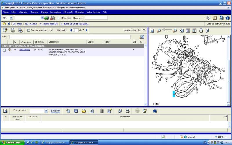

Illustration d'une boîte F16, mais le principe est certainement le meme.
le couvercle est le numéro 34 qui est surligné en bleu, et tu a le joint juste au dessu Wink

Merci. Tu aurais la procédure en quelques étapes? genre comme un tuto? Merci pour ton schéma

Je ne sais pas quel model de boite tu a, mais sur la F16 ou F18 ect... il n'y a pas de bouchon de vidange, donc tu fait comme Isma_8 ta indiqué :
tu dépose le carter inférieur (celui que je t'ai indiqué), en gros tu retire les vis Laughing
et tu laisse couler.
pour le remplissage il faut que tu utilise une seringue par le bouchon de remplissage Wink
