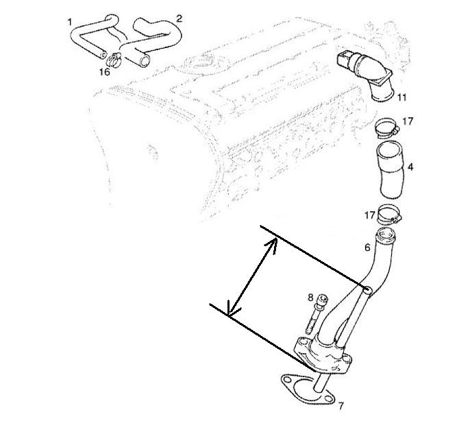

Salut à tous,
je souhaiterais vérifier que la longueur entre le conduit de jauge d'origine et le Tx autosport soient les même.
Est ce que quelqu'un ayant le conduit de jauge d'origine pourrait me donner cette dimension (voir schéma)
Longueur entre le plan de joint sur le bloc et le bout du tube de jauge d'huile
