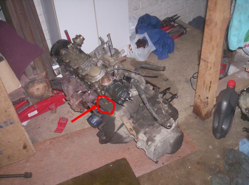

MessagePosté le: Mardi 28 Juin 2011 22:24 Revenir en haut de page
sauf qu'il n'est pas au meme endroit que sur gsi16, sur gsi 16 il est sur le plan de boite, la sur un 8s il est sur le plan de culasse
Sur la foto c'est une 1.2, mais tous les 8s sont le type moteur d'inscrit a cette endroit
