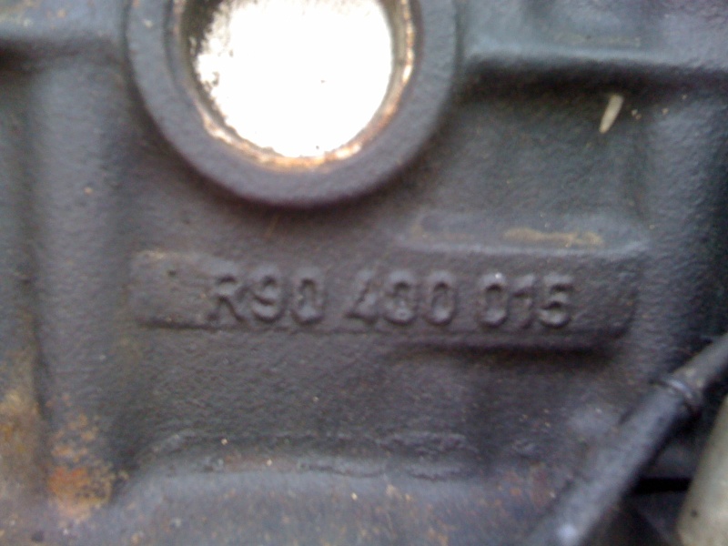

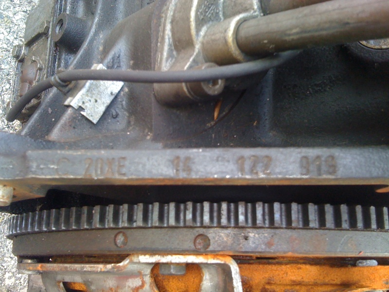

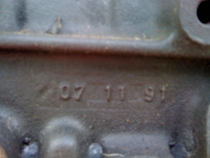

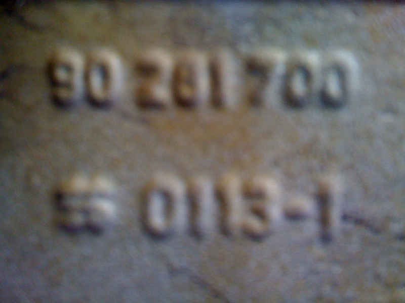

salut à tous, ya moyen de trouver de quelle bagnole vient mon 20xe avec les numéro qu'il y a dessus Question
ça c'est sur le haut du bloc
en bas du bloc
sur le coté
et sur la culasse

avec les dates je diré qu'il vien soit d'une kadett ou vectra a
pieton
Inscrit le: 22 Fév 2007
Messages: 549
Localisation: 45
Voiture: des MoonBoots presques STOCKS
MessagePosté le: Mardi 08 Février 2011 13:01 Répondre en citantRevenir en haut de page
ou kadett deutch
MessagePosté le: Mardi 08 Février 2011 13:58 Répondre en citantRevenir en haut de page
kadett suisse aussi...
MessagePosté le: Mardi 08 Février 2011 16:56 Répondre en citantRevenir en haut de page
Ya pas eu de Cali 20xe en 91 Question
Et sinon comment vous savez qu'elle est étrangère la bagnole Question

Peut être je me trompe, mais c'est un C20xe non ?
Car il y a le C de frappé avant le 20xe.
MessagePosté le: Mardi 08 Février 2011 21:25 Répondre en citantRevenir en haut de page
Oui tout à fait, apres faut voir s'il y a une sonde lambda ou pas
MessagePosté le: Mardi 08 Février 2011 22:49 Répondre en citantRevenir en haut de page
je sais que c'est un C20XE j'ai la flemme de taper le C à chaque fois.... Laughing
sinon il y a bien une sonde lambda sur le collecteur Idea
MessagePosté le: Mercredi 09 Février 2011 16:16 Répondre en citantRevenir en haut de page
Doncb le bloc provient d'une Kadett ou Vectra Suisse/Allemande ou d'une Calibra
Difficile de t'en dire plus
MessagePosté le: Mercredi 09 Février 2011 23:03 Répondre en citantRevenir en haut de page
simple question histoire de me coucher moins con....
comment tu sais qu'elle est suisse/allemande et pas française Question
MessagePosté le: Mercredi 09 Février 2011 23:53 Répondre en citantRevenir en haut de page
oui moi aussi ca m interesse Wink
MessagePosté le: Jeudi 10 Février 2011 07:29 Répondre en citantRevenir en haut de page
Parce que les versions française n'étaient normalement pas catalysées, sans sonde lambda et etampillées 20XE ou 20XEJ
MessagePosté le: Jeudi 10 Février 2011 10:29 Répondre en citantRevenir en haut de page
oui mais la il s'agit d'un c20xe donc cata, meme si le numero moteur correspond a la 1ere vague de moteur qui a encore les VM plat
MessagePosté le: Jeudi 10 Février 2011 11:16 Répondre en citantRevenir en haut de page
ok merci, j'ai donc un vm plat c'est déjà ça Laughing
MessagePosté le: Jeudi 10 Février 2011 11:23 Répondre en citantRevenir en haut de page
bein je pense, a vérifier mais d'apres le numero et via oscaro il s'agit d'un vm plat
Messages: 8587
Bizare, d'apres le numéro moteur tu as la distribution ph2 ? et tu as le volant moteur plat Exclamation
C'est surement pas d'origine.
MessagePosté le: Jeudi 10 Février 2011 11:26 Répondre en citantRevenir en haut de page
J'allais justement vérifier pour la distrib, tu a été plus rapide que moi franck
Edit c'est jusqu'au nº de moteur : 14 1 428 38 lui il a le 141 229 19 donc c'est une disitri 2 galet franck?
MessagePosté le: Jeudi 10 Février 2011 11:39 Répondre en citantRevenir en haut de page
ou c'est un phase 1 son moteur d'apres le numero Wink
gilgsi16v
Inscrit le: 21 Nov 2009
Messages: 2587
Localisation: Valenciennes
Voiture: Astra H OPC
MessagePosté le: Jeudi 10 Février 2011 14:52 Répondre en citantRevenir en haut de page
rien que l'année 1991 Wink
MessagePosté le: Jeudi 10 Février 2011 15:58 Répondre en citantRevenir en haut de page
Non ca veut rien dire, car les blocs peuvent parfaitement fait à l'avance et stockés
