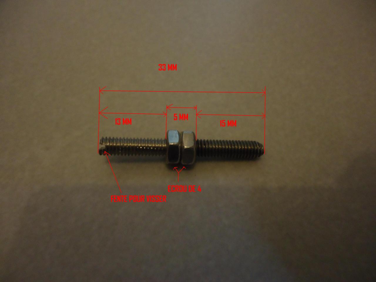

re voila j ai voulu monter la bobine le branchement avec le module d allumage pas de soucis
par contre je trouve^pas l astuce pour brancher le cable en sortie de bobine vers le distributeur
d origine il y a une petite tige dans la bobine et il n y en a pas sur la bobine msd
comment faire
MessagePosté le: Vendredi 14 Janvier 2011 18:34 Répondre en citantRevenir en haut de page
- une tige filetee et un ecrou
- l'adaptateur vendu par MSD
mikcalilbra
Inscrit le: 26 Sep 2006
Messages: 1089
Localisation: belgique Mons
MessagePosté le: Vendredi 14 Janvier 2011 20:08 Répondre en citantRevenir en haut de page
la douille passe pour serrer l ecrous car il faut que ca soit etanche en plus car il y a de l huile dedans
MessagePosté le: Vendredi 14 Janvier 2011 20:58 Répondre en citantRevenir en haut de page
frein-étanche sur le filetage
sinan t'achete l'adaptateur
mikcalilbra
Messages: 1089
MessagePosté le: Samedi 15 Janvier 2011 20:56 Répondre en citantRevenir en haut de page
re bon voila j ai monte la bobine
pour la modif il faut utiliser une vis m4 de 30mm de long avec l ecrou qui va bien j ai mis la meme longueur de filet que la vis d origine c a d 15mm ensuite metre l ecrous avec la vis dans un etau et serrer l ecrou jusqua ce que la vis ne tourne plus ensuite couper la tete de vis et l aisser 10mm jusqua l ecrous vous vous retrouvez ainsi avec une tige filtee et un ecrous avec 10mm de filet d un cote et 15 de l autre
ensuite du cote des 10mm faire une fente sur le bout de la tige filetee avec une dremel de facon a avoir une rainure pour pouvoir la visser
ensuite metre un peux de frein etanche sur le filet de 15mm et visser et le tour est joue
desole je n ai pas su faire de photo car pas l appareil Crying or Very sad

MessagePosté le: Dimanche 23 Novembre 2014 12:57 Répondre en citantRevenir en haut de page
Voici la modif dont parle mikcalilbra, en photo,
avec les cotes:
http://teamracinggsi.free.fr/
