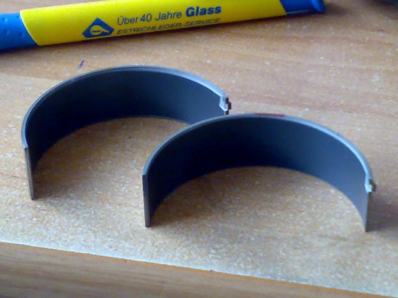

Merci a tous,aujourd'hui j'ai avancé autant que je pouvais,j'ai meme fait quelques photos Laughing ,donc a eté fait:
-nettoyage des pistons bielles,poncage au papier fin pour enlever le noire sur les tetes de pistons
-nettoyage du bloc exterieur interieur
-nettoyage du vilo,des paliers de vilo
-remontage du vilo et serrage fait
D'un coté j'ai pas beaucoup avancé,car le nettoyage a pris beaucoup de temps,mais au moin plus aucune merde a l'interieur,meme a l'exterieur.
Des photos suivront
