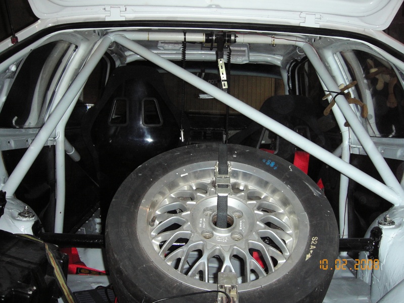

édit: voila une photod un arceau
13,316 au 400M  |

la mienne

pas mal a tu des conseil a donner pour le montage merci

Mercredi 03 Mars 2010 07:54 |
oui bien mesurer avant de souder si tu choisis une structure à souder et surtout pas oublier des plaques de renforts si tu veux pas que en cas de choc l'arceau s'arrache de son socle et devienne une arme pour les soudures de la caisse du point sur point est conseillé avec des soudures allant de 3 à 5 cm de longueur tous les 2voir 3 cms
