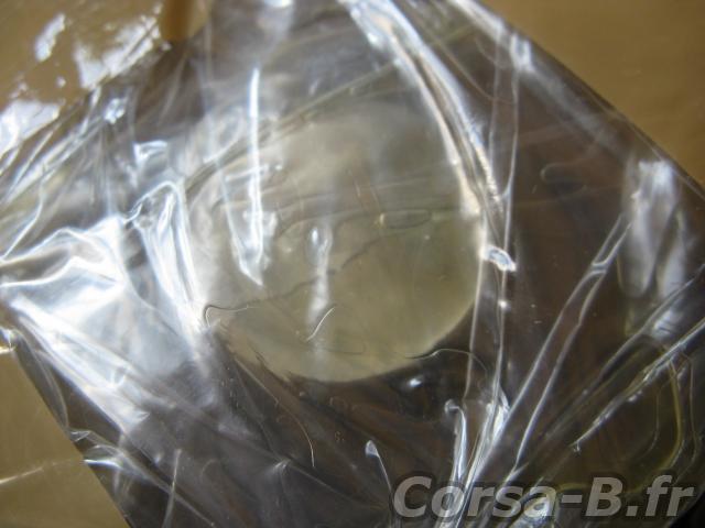

On commence par les segments

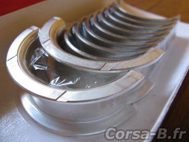

Puis les coussinets de bielle

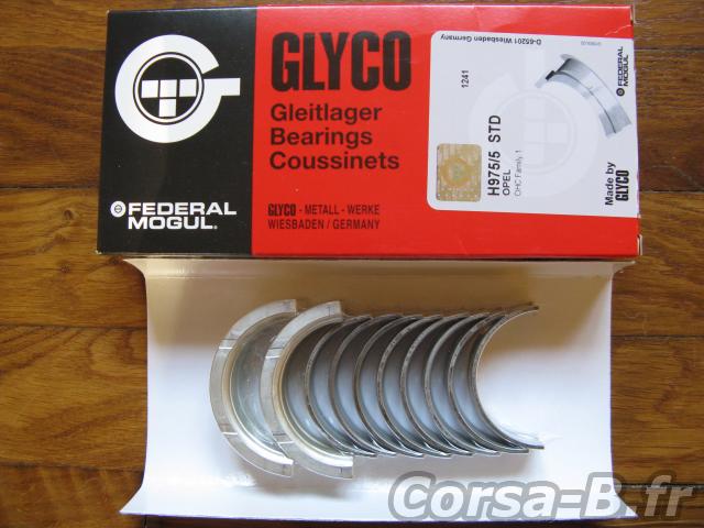

Et enfin les coussinets de vilebrequin

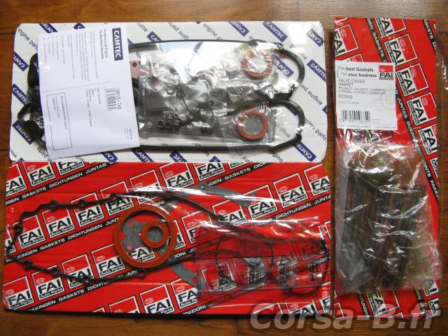

Donc aujourd'hui j'ai reçu l'autre partie des pièces pour refaire le bloc, acheté chez trechii en Angleterre, et rien à redire comme d'hab.
Pochette haut moteur, pochette bas moteur et vis de culasse
