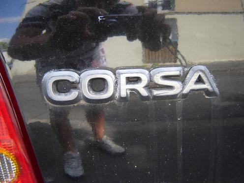

Voila suite a un souçis avec mon ex corsa 2l16.Je démonte celle ci pour recommencé sur une autre base.
Alor la nouvelle base ses une corsa city de 94 ses une 1L2 i qui part la suite vas avoir droit a un petit traitement Twisted Evil
