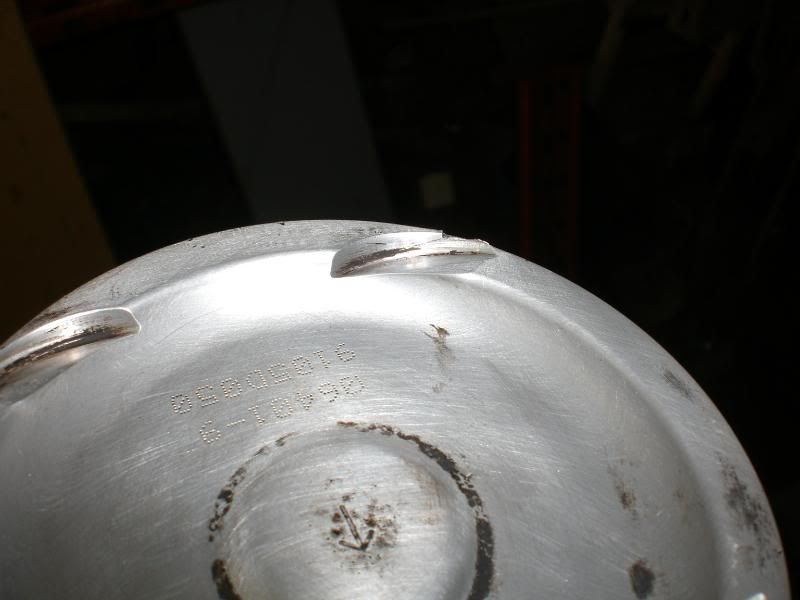

re bon j ai demonte la culasse et la 5 soupape pliees a l admission
et il manque un petit morceau a l extremite des degagement de soupape sur les tete de pistons est ce que je dois changer les piston?,
Vendredi 22 Août 2008 19:56 |
Fais des photos ce sera plus simple.

Vendredi 22 Août 2008 20:09 |
+1 pour des photos, et surtout faut trouver les morceaux perdus et surtout regarder si les cylindres ne sont pas marqués!
il te manque un petit bout sur l'encoche prevu pour l'emplacement de la soupape comme ça?

Dimanche 24 Août 2008 13:15 |
meme un peut plus grand le bout
pour les morceau je sais pas j ai demonte tout le moteur dc surement partis avec l huile

Dimanche 24 Août 2008 16:35 |
mais ou sont passés les petit morceau lol a mon avis il sont broyé lol et sont dans le carter lol non je c j'ai il sont po la lol allez courage mike

remy16t
Messages: 7034
Dimanche 24 Août 2008 16:44 |
Les cylindres sont rayés?
Moi je pense tu peux remonter comme ça

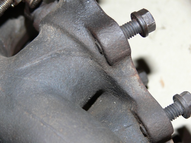

mikcalilbra
Inscrit le: 26 Sep 2006
Messages: 1089
Localisation: belgique Mons
Dimanche 24 Août 2008 19:05 |
les cylindres n ont rien et les ailette de la turbine ne sont pas cassee mai je crois que je vais devoir changer de turbo car le corp est fissure et le siege du clapet aussi
remy16t
Messages: 7034
Dimanche 24 Août 2008 19:10 |
ça se répare un turbo fissuré.
_________________ [URL=http://www.hostingpics.net/viewer.php?id=697352e83aec7c6259a0ace54ae27f8972053b847.gif] |

Dimanche 24 Août 2008 19:46 |
oui mais il est vrmt fort fissure
