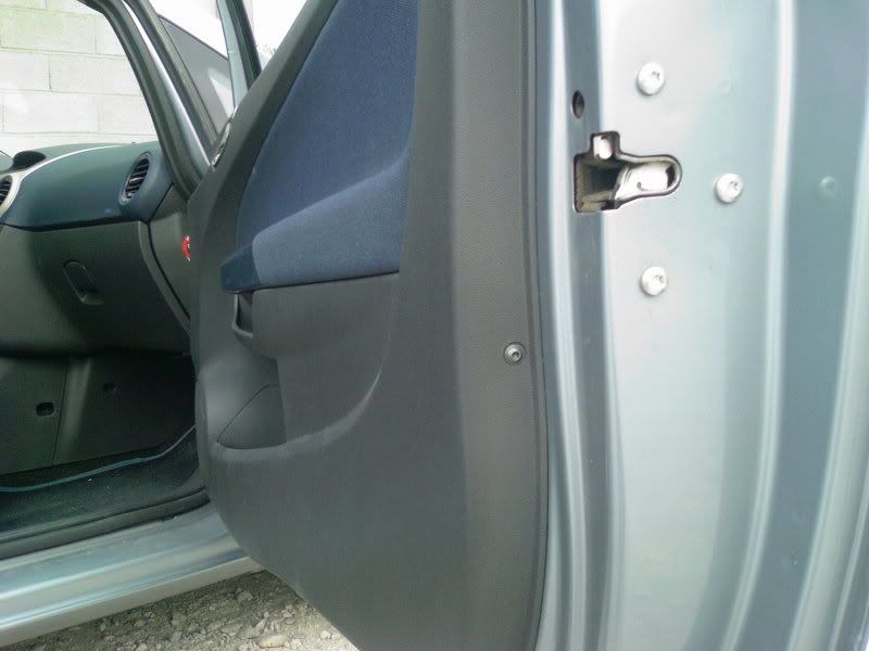

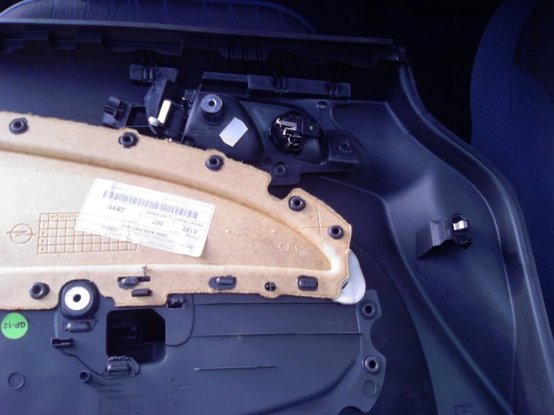

alors une vis sur le coté
une en bas
et celle derriere la poignée

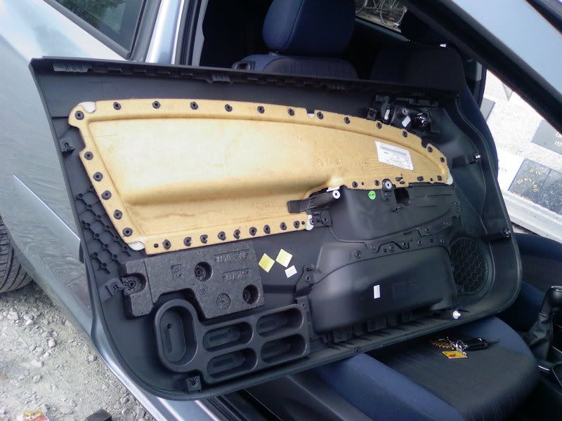

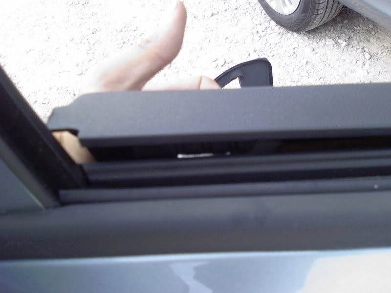

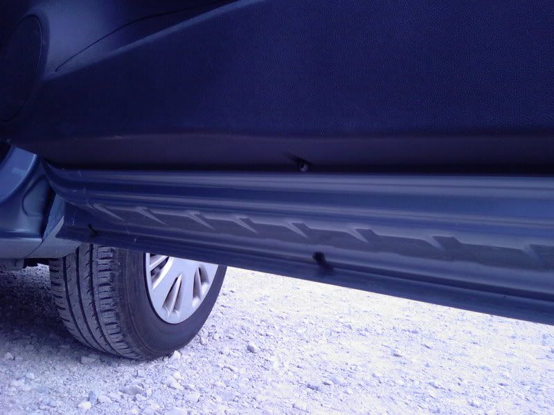

ok, maintenant faut faire sauter le cache par dessous
voila

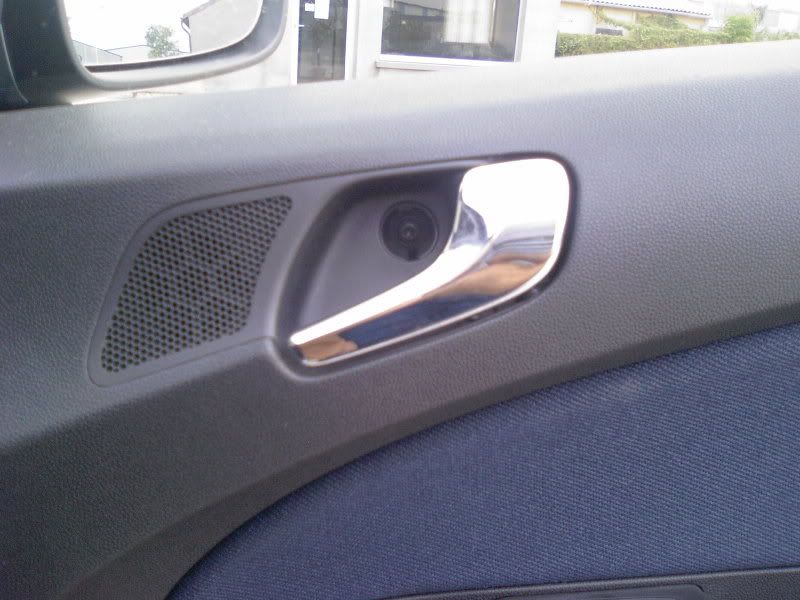

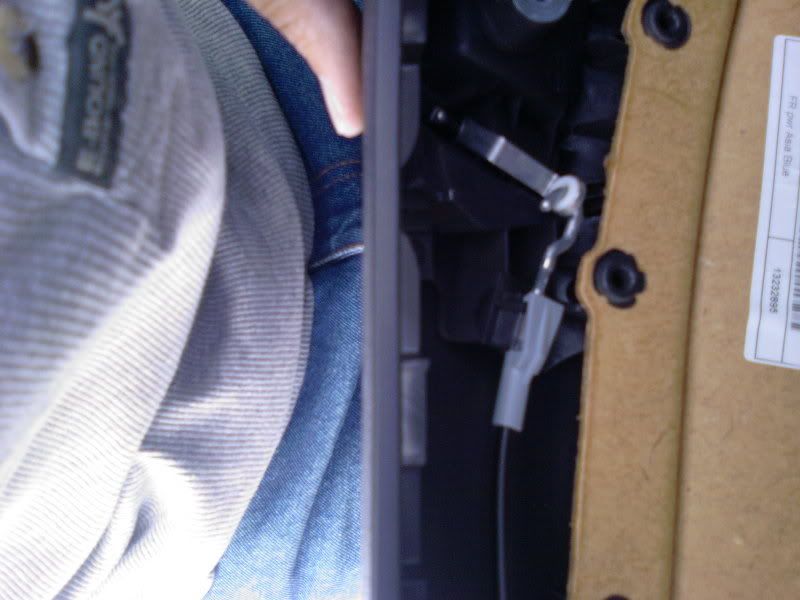

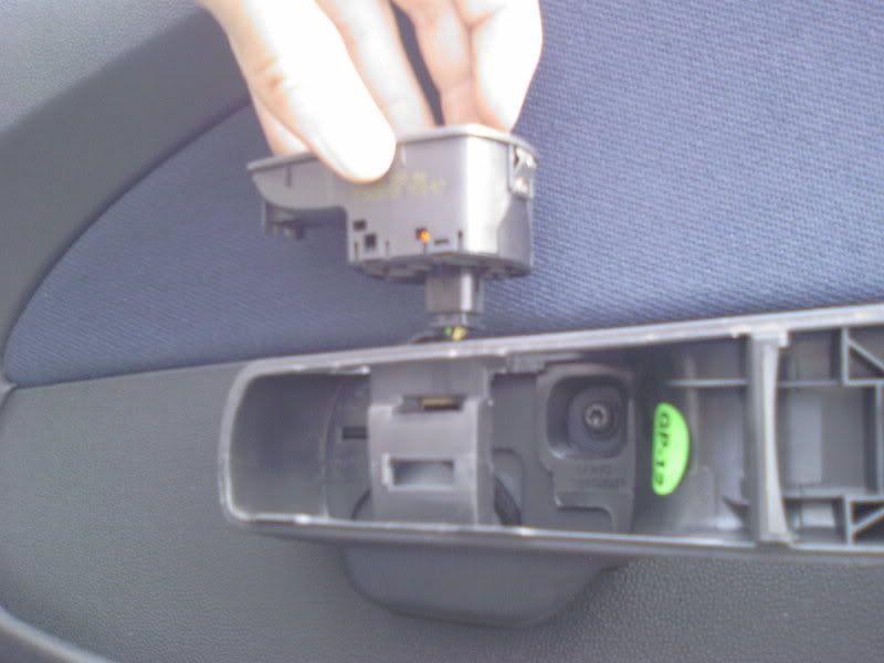

ya 2 vis torx a défaire, les memes que les autres, sauf qu'il faut déclipser le bouton de leve vitres pour bien y accéder

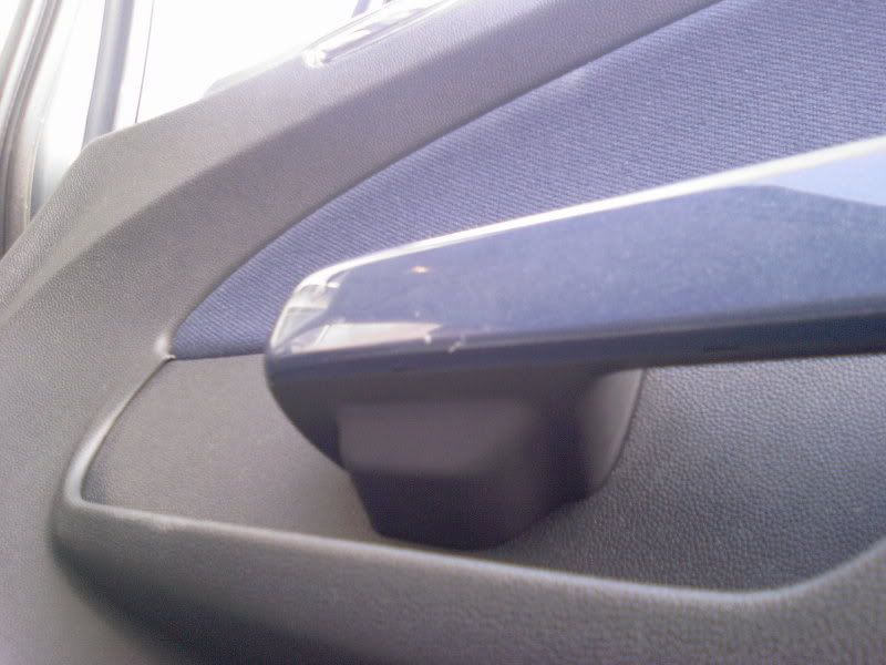

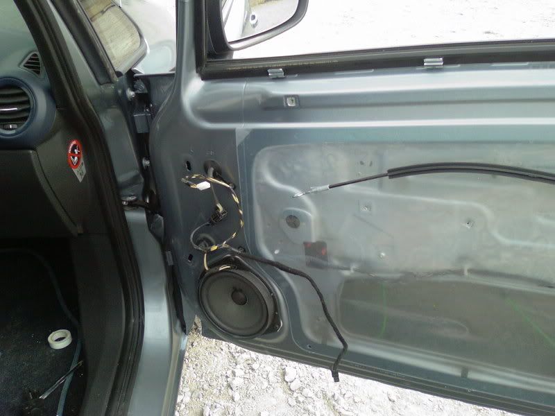

apres on déclipse du mieux qu'on peut, on déclipse le crochet de poignée et on débranche tout puis on tire vers le haut
le joint reste finallement sur la vitre, ce n'est pas génant. vous aviez peut etre eus le probleme mais GM semble l'avoir résolu.

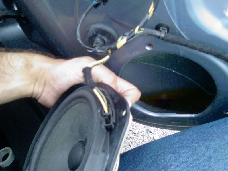

le tweeter et l'attache de crochet de poignée

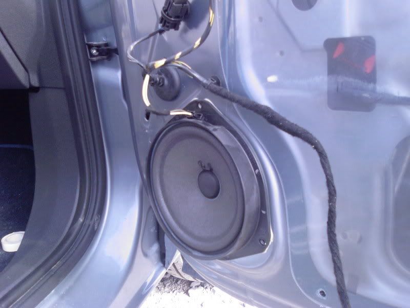

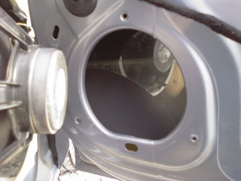

petite surprise, le bloc support et le hp forment une seule piece et le hp est de diametre 150mm au lieu des 135 et 165 du commerce
ça passe juste avec la vitre, y a 50mm a 45mm environ de la tole a la vitre !
j'ai pas réussi a débrancher le hp !

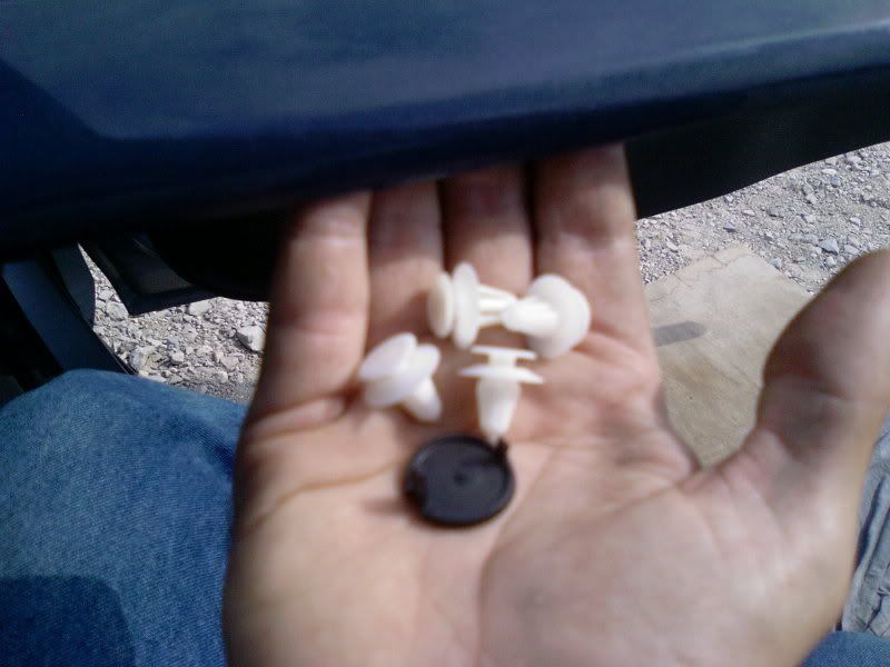

pour la repose provisoire ( vu que je dois trouver des support adaptateurs pour mes hp ) je ne remet pas les fragiles clips plastiques et autres
et au niveau du joint leche vitre faut juste reclipser
