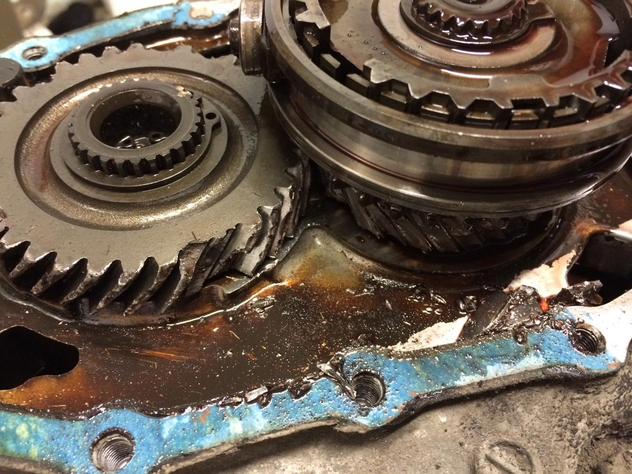

F20 Game over
X30XE Winner lol

Je vais remonter ma F18(longue) avec le différentiel de cette F20.
MessagePosté le: Mardi 16 Février 2016 19:50 Répondre en citantRevenir en haut de page
si tu veux j'ai des f20 Wink
MessagePosté le: Mardi 16 Février 2016 19:52 Répondre en citantRevenir en haut de page

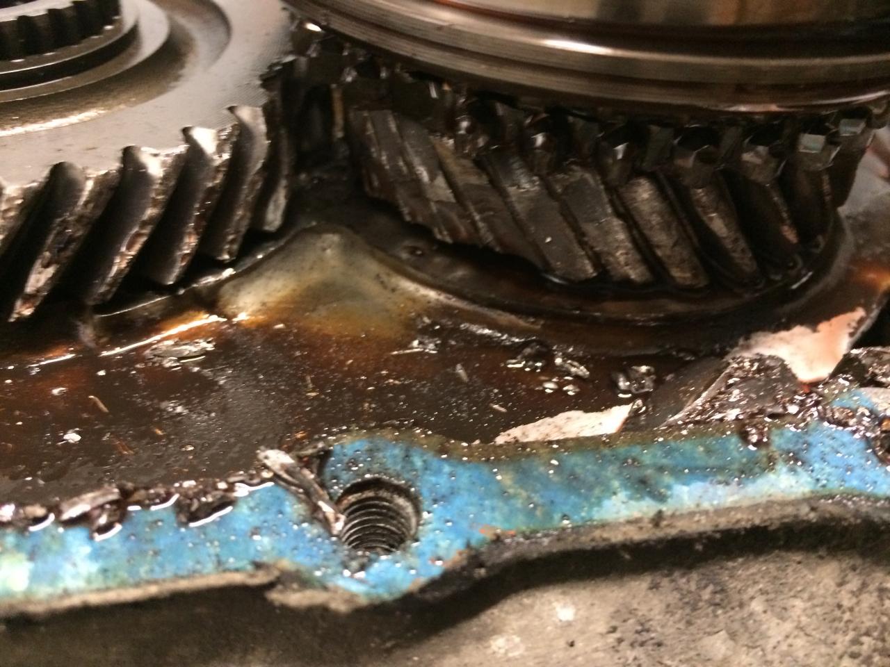

Le pignon de 5ème non ?
MessagePosté le: Mardi 16 Février 2016 20:00 Répondre en citantRevenir en haut de page
Oui c'est le pignon de 5ème.
Non merci Jean je préfère remonter une boîte plus longue

Laughing la gueule
trop de boulette
et puis au pire, on meurt...
MessagePosté le: Mardi 16 Février 2016 21:31 Répondre en citantRevenir en haut de page
C'est dingue de se dire que ça peut faire ça quand même
MessagePosté le: Mardi 16 Février 2016 21:43 Répondre en citantRevenir en haut de page
ca te l'a fait sur une accel?
MessagePosté le: Mardi 16 Février 2016 22:15 Répondre en citantRevenir en haut de page
Oui, mais pas sur une forte accélération.
Sortie d'agglomération en 5ème

Comme mis sur FB, j'ai eu exactement le même soucis (voir le post de ma GSI),
ton film d'huile c'est rompu.
essaye avec une huile plus visqueuse. Wink

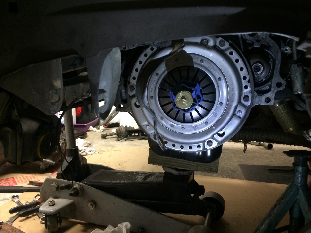

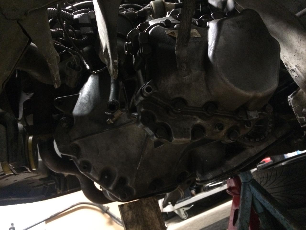

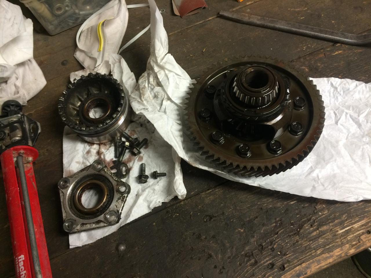

Changement du différentiel de ma F18.
Montage d'un embrayage neuf.
Et Boite F18 enquillé.
La suite demain...

jolie quand tu as fini demain passe ya la mienne a remonté Laughing
MessagePosté le: Mercredi 17 Février 2016 21:53 Répondre en citantRevenir en haut de page
Ca a pas trainé , Bravo Franck Wink

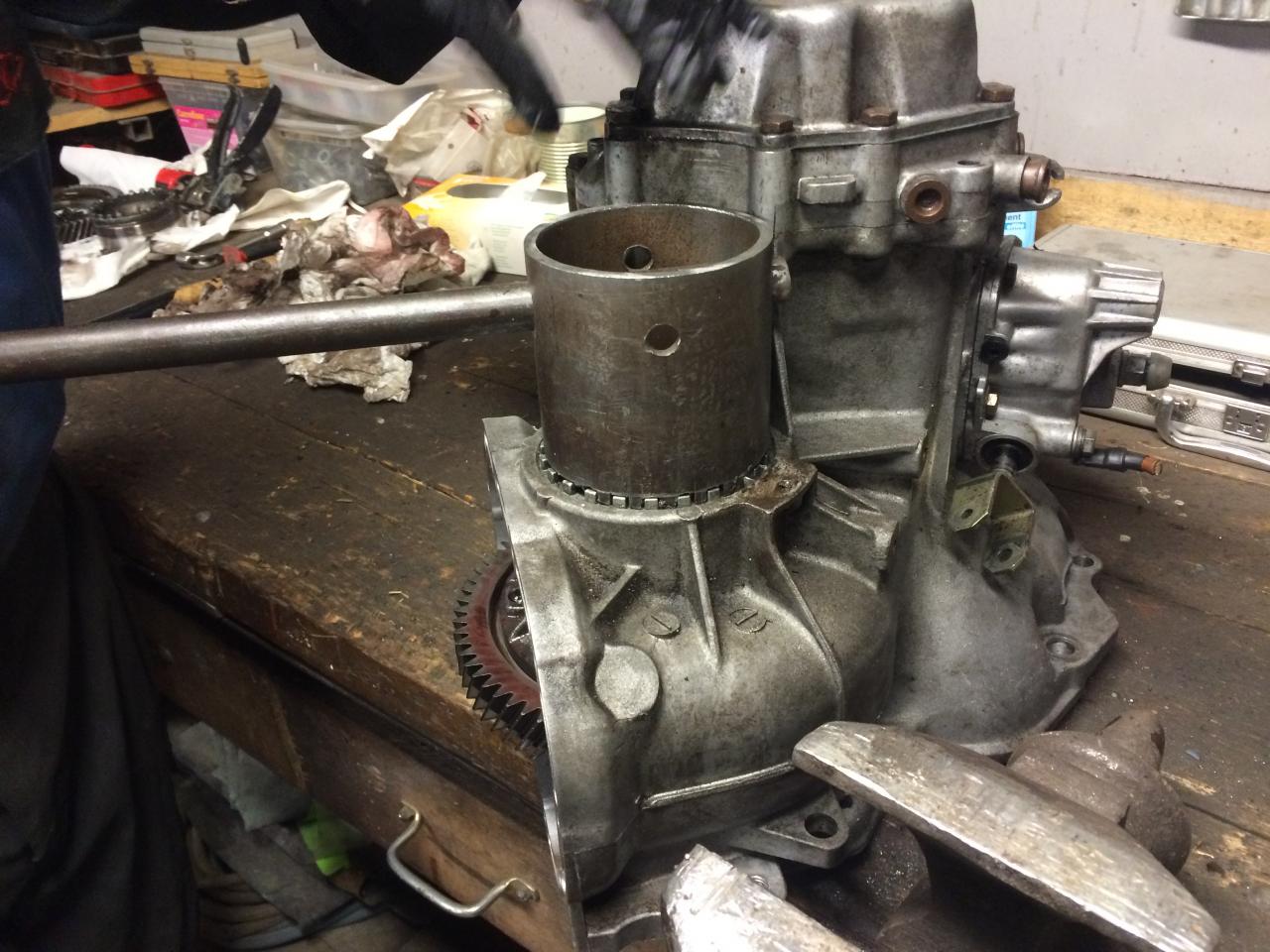

j'adore l'outil pour déposé la couronne. Shocked
C'est du beau boulot… mon outil fait maison est si beau et précis Wink

bon boulot ca, et tu vas tirer plus long ou plus court au final?
