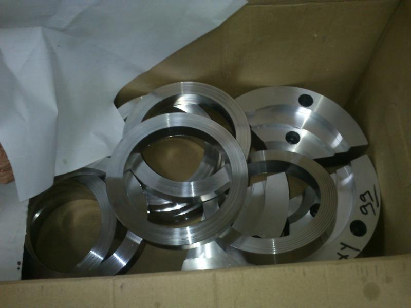

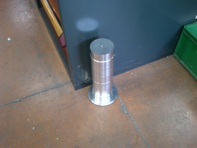

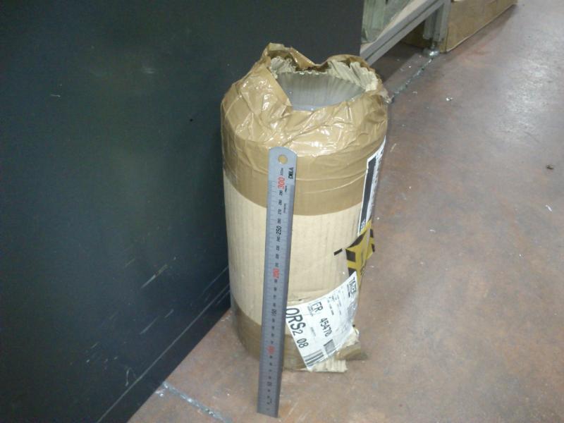

Pour l’usinage, mon collègue à commencer cette semaine :
Il a démarré de cela :
Pour arriver à cela :
Et forcément qui vous intéressent les pistons en ébauche.

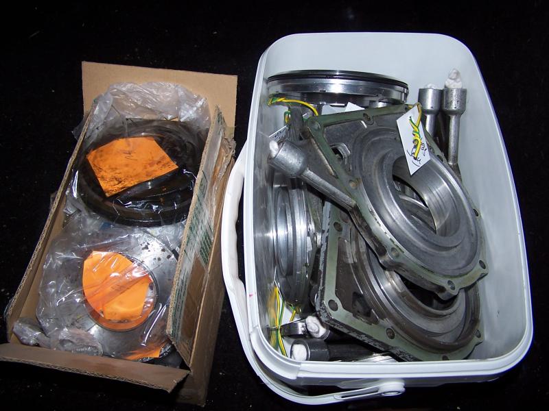

Tous les flasques ont été reçus et seront modifié normalement dans les prochains jours comme prévu.

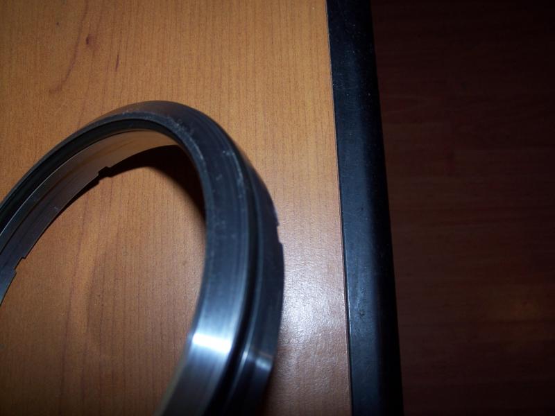

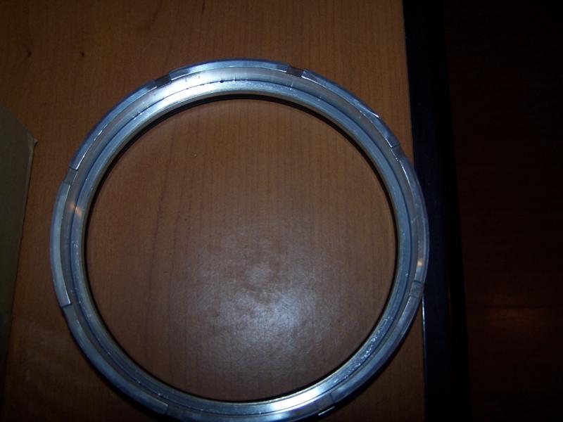

Petite tofs des flasques démontés :
Pour info, il y a 2 pistons qui n'avait rien. Le problème venait surtout de copeaux qui s'était logés dans la jointure du piston et que le joint est devenue dur et a du perdre en élasticité et donc en étanchéité.
Il y a Bob39 à qui je conseille de démonter complètement sa boite et de vérifier tous les éléments au vu des marques présentes sur le piston/flasque et le nombre important de copeaux, si la boite n'a rien il y a un problème dans le circuit hydraulique. Et le second piston c'est pour Dracula et je m’en occuperais.
Les autres pistons sont plus ou moins déchiqueter, jusqu’à 5 cm et des gros morceaux de joints manquants.

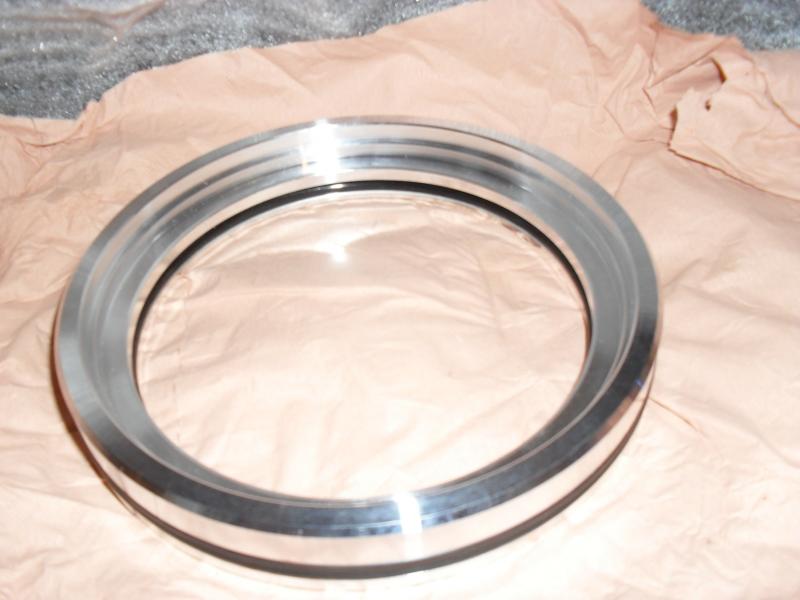

Sinon, surprise. Je savais que Dorf fabriquais depuis quelque temps des pistons avec des joints toriques. Et justement dans le lot reçu, il y en a 1. Ce dernier appartient à Gaetan.
Le principe est le même que le miens. Mais les défauts visibles que je vois sont, manque de matière autour des joints intérieur et extérieur (le même défaut que mon proto sur le joint intérieur) ; jeu trop important dans les gorges des joints. Et le gros défaut de fab, c'est l'utilisation du joint intérieur pour pousser le piston. Hors ce n'est vraiment pas le rôle de ce type de joint, qui doit s’abîmer au fils du temps.
J'avais déjà lu, sur des forums anglais et/ou allemands, que ces derniers fuyaient au bout d'un temps. Mais je n'arrive plus à mettre la mains dessus.

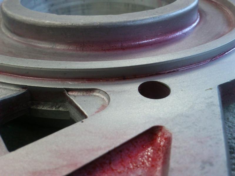

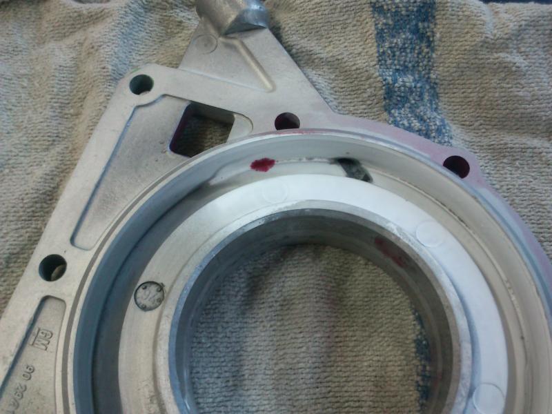

Jean, va falloir que l'on se parle, car le flasque est cassé, j'ai fait une photo, je la poserais ce soir.
J'ai vu la fissure quand j'ai passé le flasque au microbillage. J'ai micro-billé les flasques pour cette raison, cela nettoie bien et permet de voir justement les défauts éventuelles.
On l'a passé au détecteur de fuite pour confirmer. La fissure par de la chambre à piston au niveau de l'entré d'huile et rejoint l'autre coté au niveau de la jointure avec le carter du visco. C'est pour cela que le joint n'a rien, il fuyait par le flasque, malgré les copeaux.
MessagePosté le: Lundi 29 Octobre 2012 21:02 Répondre en citantRevenir en haut de page
Voici les photos d'un flasque donc, où le joint est bon mais c'était le flaque qui fuyait. C'est après le microbillage que j'ai vu le défaut et ensuite le détecteur de fuite à confirmer le fait.
Le rouge provient de l'autre coté du flasque.
Et la fissure qui ma fait tilté du coté visco.
J'ai donc utilisé ce flasque pour faire le réglage. Et donc tous les flasques sont usinées pour info.

J'ai examiné, un peu le piston de chez Dorf, qui rentre lui dans le flasque d'origine sans modification.
Donc je confirme mes propos :
Défauts visibles, manque de matière autour des joints intérieur et extérieur (le même défaut que mon proto sur le joint intérieur).
Jeu trop important dans les gorges des joints.
Gros défaut de fab, c'est l'utilisation du joint intérieur pour pousser le piston. Hors ce n'est vraiment pas le rôle de ce type de joint, qui doit s’abîmer au fils du temps et fuir forcément.
Défaut après prise de cotes : non respect des cotes d'extrusion des joints toriques (données des fabricants de joints, ce n'est pas moi qui le dis).
Possibilité, de fragilisation entre les 2 gorges (déformation).
En tous cas, je sais que je peux élargir, mes tolérances. Moi je me bataille avec des centièmes, Dorf c'est du dixième, voir des millimètres, quand je vois la gorge intérieur.
Et si ils ont sortis, ce piston c'est qu'il est quand même fonctionnel (mais pas viable dans le temps, c'est mon avis), eux ils avaient de quoi faire des essais avant de le vendre.
En tous cas si ils lisent ce topic, il seront quoi faire pour fiabiliser, leurs pistons Laughing
