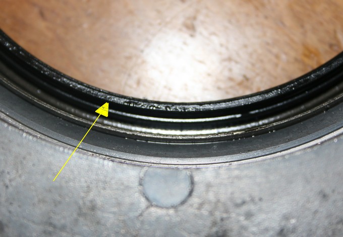

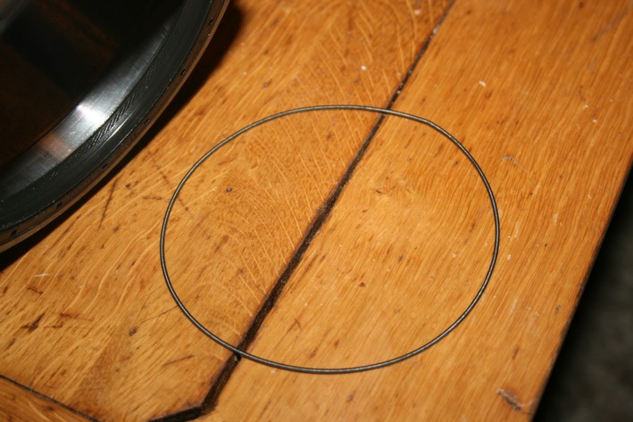

J'ai referme le visco et lorsque j'ai remis la cloche, je me suis retrouvé avec une espèce d'elastique qui ressemble plus à un d'acier mais qui est extensible. Cet élastique se situe sur le joint de la cloche ou le visco est. Le gros joint noir à côté du bouchon de vidange
Ou dois je mettre cet élastique ?

MessagePosté le: Mercredi 22 Août 2012 21:28 Répondre en citantRevenir en haut de page
voilà cet élastique
et je pense qu'il devrait aller là afin de serrer le joint contre la cloche.
mais est-ce possible ?
MessagePosté le: Mercredi 22 Août 2012 21:53 Répondre en citantRevenir en haut de page
Oui, c'est cela, c'est un ressort qui ressert le joint.
Principe d'un joint spy Wink
