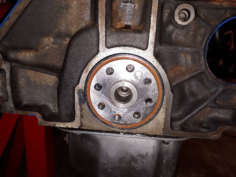

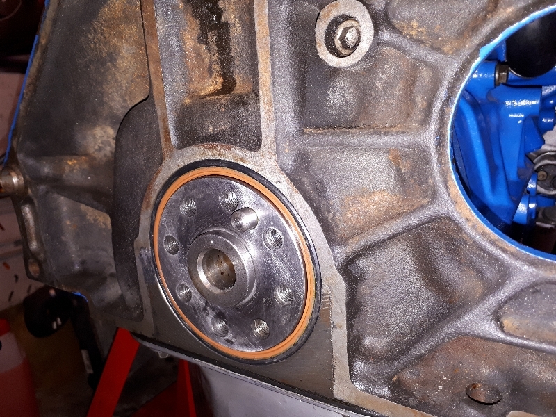

POUR moi elle commence bien j'ai eu un peu de temps pour la kadett et du coup voila ce qu'elle avait
dépose moteur boite
controle de l'équipage mobile
et voici le coupable il a pourtant été serré au couple et avec frein filet mais il a quand meme réussi a se desserré

c'est un moindre mal si ça n'a rien cassé d'autre !
bonne année donc Very Happy
MessagePosté le: Vendredi 05 Janvier 2018 11:57 Répondre en citantRevenir en haut de page
merci bob toi aussi
oui pas de bobo juste un peu de boulot mais bon rien de grave
MessagePosté le: Vendredi 05 Janvier 2018 12:01 Répondre en citantRevenir en haut de page
Tu t'en sors bien
MessagePosté le: Vendredi 05 Janvier 2018 12:19 Répondre en citantRevenir en haut de page
oui le vilo race ca sera pour le prochain démontage du coup Laughing

il s' est divisé comment?
Tu déposes le moteur par le haut ou par le bas?
C20XE! Nothing better
MessagePosté le: Vendredi 05 Janvier 2018 13:05 Répondre en citantRevenir en haut de page
je pense avec les vibrations moteur et accoues
et je le sort par ou ca veux Laughing des fois le haut ou le bas ca dépend
brudo
Messages: 1272
Localisation: Ambilly
MessagePosté le: Vendredi 05 Janvier 2018 16:35 Répondre en citantRevenir en haut de page
Et tu as prévus une nouvelle méthode pour le serrage du VM par la suite? Car si tu as fais comme prescrit c'est que c'est plus suffisant vu la puissance de la bete
MessagePosté le: Vendredi 05 Janvier 2018 17:35 Répondre en citantRevenir en haut de page
lockite bleu devrai faire le boulot... et ça permet d'être démontable.
MessagePosté le: Vendredi 05 Janvier 2018 18:43 Répondre en citantRevenir en haut de page
serré au couple et angulaire?
MessagePosté le: Vendredi 05 Janvier 2018 23:27 Répondre en citantRevenir en haut de page
Faire une clavette pour que cela ne se reproduise plus
greg et mic cela a été serrer comme il se doit et avec du frein bleu Very Happy

Juste au couple déjà avec du loctite
MessagePosté le: Lundi 15 Janvier 2018 19:52 Répondre en citantRevenir en haut de page
ca a été serrer au couple et avec loctite
MessagePosté le: Lundi 15 Janvier 2018 20:22 Répondre en citantRevenir en haut de page
Alors il y a autre chose, l'équilibrage était bon ? Ça a du grave vibré pour les desserrer...
Sakirov
Inscrit le: 12 Jan 2018
Messages: 9
MessagePosté le: Mardi 16 Janvier 2018 03:06 Répondre en citantRevenir en haut de page
Très beau boulot que tu réalise la!
Tu as pris le mal rond avec le palpeur?
Regarde deja combien il y a sur la face et le diametre pour ecarter cette hypothese.
MessagePosté le: Mardi 16 Janvier 2018 07:59 Répondre en citantRevenir en haut de page
Tout à été recontroler au démontage Very Happy
Les pièces équilibré le sont depuis des années je n'ai jamais eu de problème la seule nouveauté sont les bielles et pistons mais tout à été contrôlé donc je pense vraiment que les accout à bas régime lors du réglage sur banc et les passage de vitesses y sont pour beaucoup je n'ai pas de fusible vu que tout est en rigide toutes les vibrations moteur résonne partout bref pour moi rien d'inquiétant

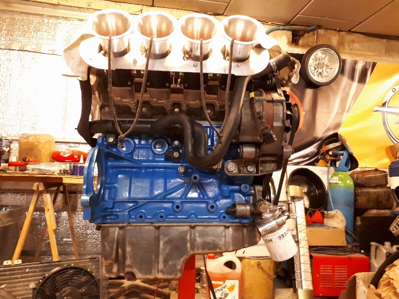

salut a tous un peu de news de la kadett j'ai donc usiné un pion pour que le soucis ne se reproduise plus avec le volant moteur recu quelques pièces pour la bete et c'est presque tout
percage du vilo et du volant moteur
colis avec de nouvelles pièces Twisted Evil
bloc refermé

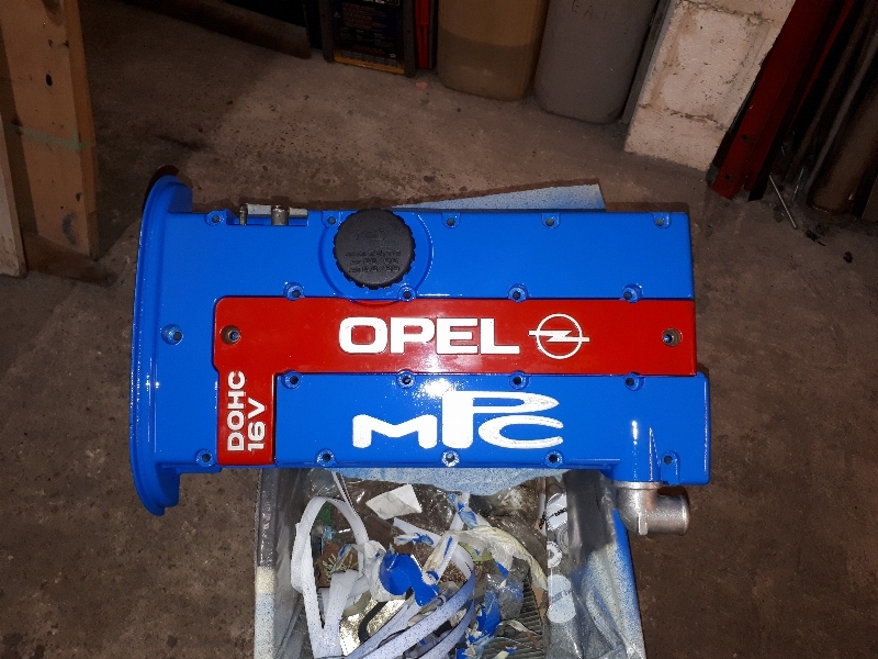

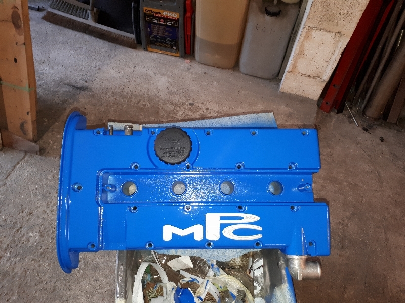

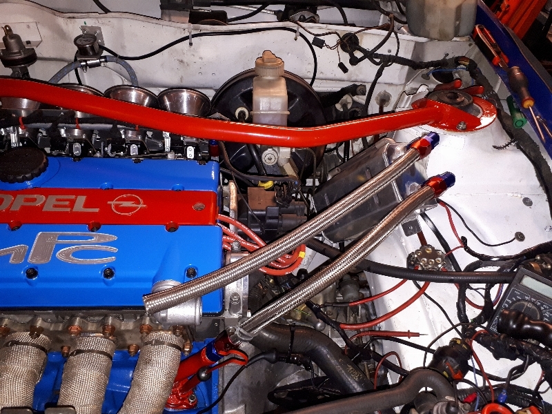

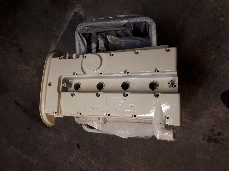

j'ai refait la peinture du cache culbut merci mon seb Very Happy

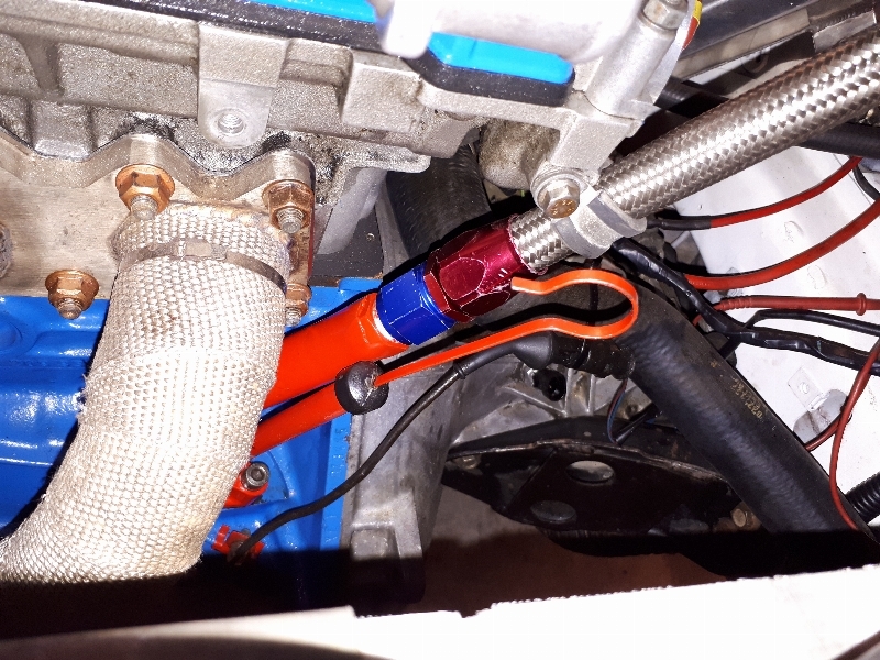

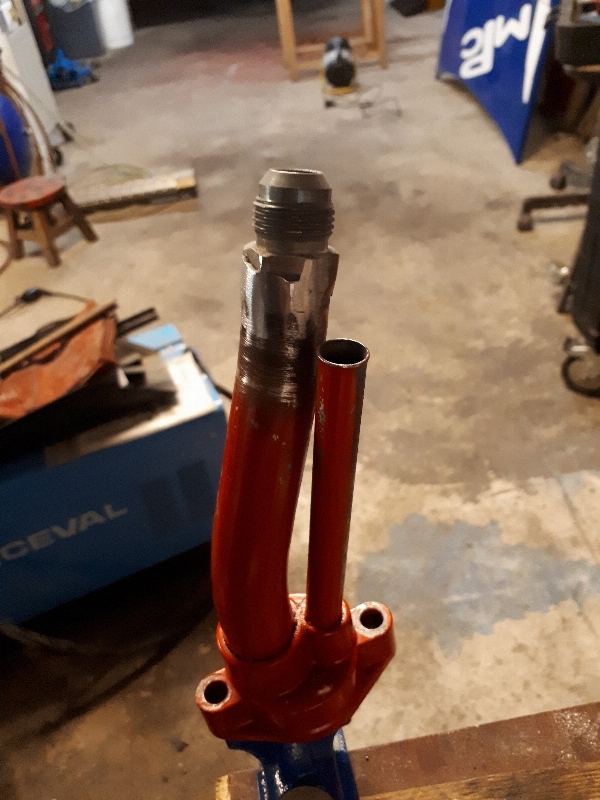

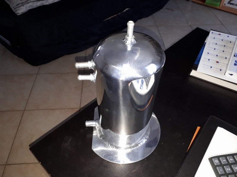

fixation du récupérateur d'huile 2L
la suite bientot Very Happy

j'ai du mal a voir l’intérêt de ton montage Jean. Confused
Le but du récupérateur d'huile n'est pas de récupére en haut, au lieu que ça parte dans l'admi ?
là... je vois pas le truc... Shocked
tu m'explique ? Very Happy
