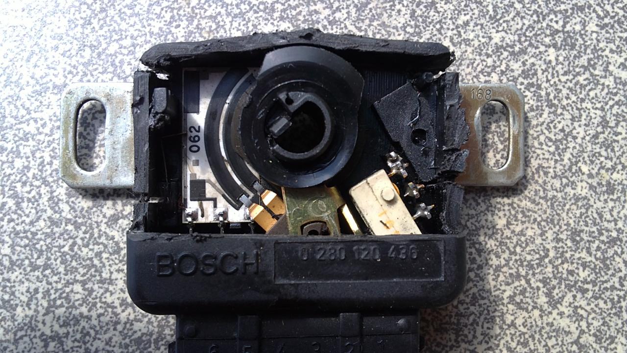

Est-ce que quelqu'un peut me récapituler les fonctions de chaque capteur de ce moteur (pmh, effet halll, température, cliquetis, capteur postion papillon),la façon dont ils fonctionnent, les infos qui en découlent et leur inter-action entre eux s'il y en a, afin que je comprenne un peu mieux ce qui peut se passer ?

je peux te répondre pour le capteur de cliquetis et le capteur papillon:
cliquetis:
détecte le cliquetis, le calculateur corrige en ajoutant de l'essence.
en cas de capteur défaillant(ou sont faisceau), le calculateur enrichie préventivement. (une de mes pannes)
capteur papillon:
j'en ai déjà ouvert un, il a 2 pistes rhéostatique, et un petit contacteur:
je peux si tu veux, te scanner ma RTA d'Astra, avec toutes les valeurs ohmique de chaque capteur, afin de tester Wink

Pour le capteur de cliquetis, c'est le seul capteur qui n'a pas été changé, peut-il être à l'origine de mes soucis ? Je n'ai pas de codes défauts, le câblage est clean.
Pour les valeurs du papillon je veux bien.
Pour les manos de pression on peut en trouver chez norauto, feuvert ou ad etc ? me vois mal attendre encore une semaine avant de reçevoir celui commandé sur internet Rolling Eyes

MessagePosté le: Vendredi 21 Octobre 2016 21:21 Répondre en citantRevenir en haut de page
Voila mon bon m'sieur:
http://teamracinggsi.free.fr/

ton capteur pap est bien a sa place et le petit clic interviens bien quand tu commence a faire bouger le papillon de gaz?

Oui Mic, j'ai bien le petit clic, et déjà passé 3 boitiers papillon avec 3 capteurs différents et même résultat.
