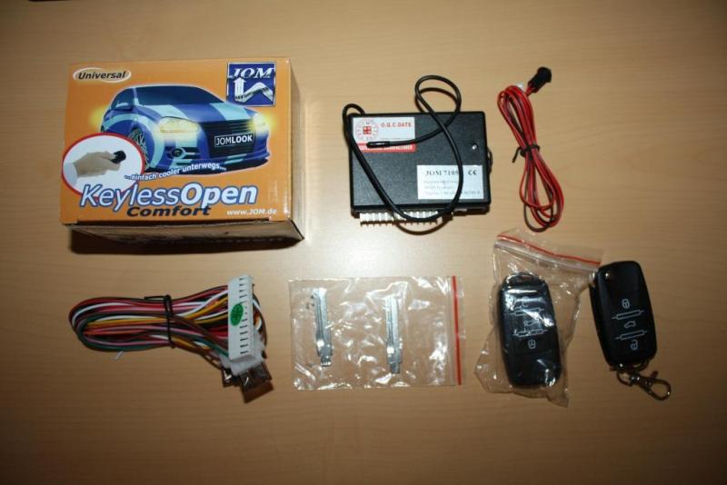

J'ai reçu ce kit.
Déçu l'ébauche des clés sont ne pas les bonne pour Kadett.

J'ai reçu ce kit.
http://forum.blitz-gsi.com/Photos/8a339d5b-387a-a171-b068-4fbfa226916e/IMG_7260.JPG
J'ai commandé le meme et je l'ai monté, ça fonctionne niquel sur astra f donc, je vous mets la correspondance des fils entre le boitier de la voiture et le boitier de la centralisation a distance.
ça peut aider!! Very Happy
Déja prendre le schéma véhicules commandés par le négatif.
Fils vehicule:==== = = Fils boitier:
+12v============rouge avec fusible
masse===========Noir, jaune, jaune/noir
marron/rouge======Blanc============> fermeture
marron/blanc====== Blanc/noir=========> ouverture
Pour la remontée des vitres lors du verrouillage, sur le boitier du véhicule, il manque le fil marron/noir
Voila, pour moi ça fonctionne très bien comme ça!! Wink
