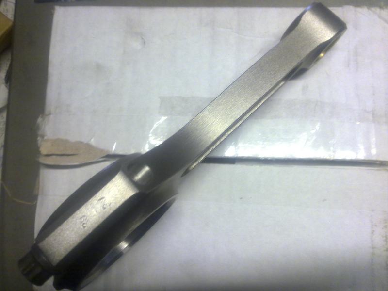

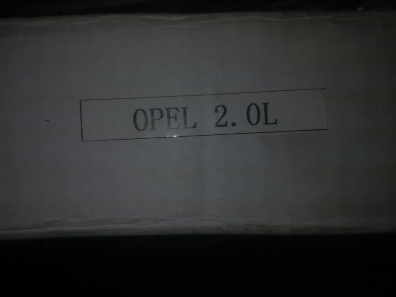

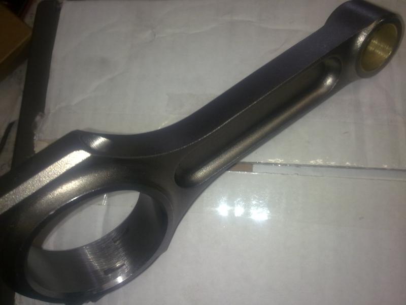

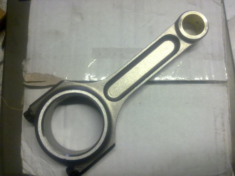

bielles de chez tx recu a l instant
pour moi elle sont trop belle pour etre bien apres peut etre que je me trompe Confused
la visserie resemble a de l arp mais ce n en est pas Evil or Very Mad d apres vous je les laissent ou je trouve des vrai arp
voila la description de l annonce
Caractéristiques des bielles:
- Matériel: Forgé 4340 EN24 acier au chrome molybdène.
- Dureté après trempage HRC35-38.
- La conception 3-D offre les avantages de la réduction du poids sans sacrifier la résistance.
- Bagues en bronze de silicium pour axes de piston flottant.
- Chaque bielle passe une radiographie, et des tests sonores
- Visserie renforcée (190.000 livres par pouce carré - 220.000 psi à la traction).
Tolérances d'usinage:
La tolérance de petite taille:
-0.00017 "
Verticalité,le parallélisme et Distorsion: -0.00018 "
Centre Centre pour la tolérance à Distance:
-0,001 "
Différence de poids entre bielles à:-1 gramme.
en tout cas elle partirons chez mon usineur vendredi car la il est en vacances Sad Laughing Laughing

Elles ont l'air sympa.
Pèse les, ils donnent +/- 1 g, c'est l'occasion de vérifier. Wink

oui elle on l air tres sympa c est le carton qui l ai moins mais bon ce n est qu un embalage Confused

celle la sont en H alors que les mienne sont en I
il vaut mieux les quelles Question

Ca vient des Rosbeefs, je pense pas que cela soit mauvais.
Et puis c'est un specialiste Opel.
Y a une reputation derrière...ça se saurait si c'etait un mauvais vendeur...
Je pense que cela convient pour une prepa 400cv maxi.
Kli 20LET Stage3
MessagePosté le: Mercredi 03 Août 2011 19:51 Répondre en citantRevenir en haut de page
elle n'ont pas l'air dégueulasse! regarde les LET stock moches, et voit ce que ca tient!
pour les vis, elles ont les même caractéristiques que les ARP Hi-Perf, d'apres ton descriptif.
J'aimerai bien avoir l'écart de poids ?
MessagePosté le: Mercredi 03 Août 2011 22:08 Répondre en citantRevenir en haut de page
m en fou qu elle soit belle ou moche je veut juste quelle ne me fasse pas de porte dans mon joli bloc Laughing Laughing

ca m interesse j ai des bielles hhk mais sa me soul de demonte le moteur est de perce le bloc donc si tu peux me dire ce que tu en pense Wink Cool
tu as raison c'est sera toujours mieux que ceux d'origine et sachant que les bielles c20let peuvent encaisse presque voir 500nm de couple a 4000tr et vu la puissance du let
je pense que ces bielle renforce et meme si elle sont perce resisterons largement pour 400 ch voila Twisted Evil
MessagePosté le: Lundi 08 Août 2011 21:44 Répondre en citantRevenir en haut de page
elle sont partie aujourdui chez mon usineur donc je l ai auraient dans la semaine Cool

Je doute fortement que les bielles en question soient fabriquées en Angleterre, ca n'enlève rien à leur qualité potentielle mais il ne faut pas se bercer d'illusion, ca vient soit de Chine soit des pays de l'Est
